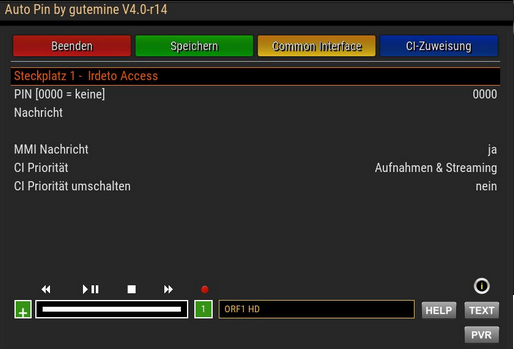

      Was habe ich gemacht - Workflow:
      1. Dreamcicert installiert (via Web interface > upload deb "dreamcicert_1.0_all.deb")
      via Web Interface sehe ich das Plug in unter installed als "ca-certificates, 20160104-r0.1" -> OK
      2. DreamCIPlus_5.1 installiert (via Web interface > upload deb "dreamciplus_5.1_all.deb")
      via Web Interface sehe ich das Plug in unter installed als "dreamciplus, 5.1" -> OK
      3. Autopin 4.0.r14 installiert (via Web interface > upload deb "enigma2-plugin-extensions-autopin_4.0-r14_all.deb")
      via Web Interface sehe ich das Plug in unter installed als "enigma2-plugin-extensions-autopin, 4.0-r14" -> OK
      4. Neu gebootet und anschließend CI modul eingesteckt.
      5. Im Auto Pin die CI+ Card geprüft: Slot 1 sehe ich wie gehabt die "Irdeto..."
      siehe Screen shot 1.
      aber die sollte doch grün sein oder? (habe ich irgenwo hier gelesen?)

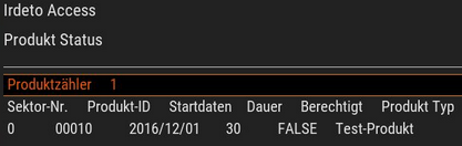

      Unter Produkt Status sehe ich:
      Berechtigung = False !
      Produkt Typ = Test-Produkt
      Duration = 30 Tage (also abgelaufen?)
      siehe auch screen shot Nr2
      hat hier meine CI+ Card ein Problem oder doch ein Fehler in meinem Workflow?
      Danke im Voraus für jeden weiteren Hinweis

    • Hast du auch das Socketmmi installiert ?
      Und du musst noch im Autopin auf dem Steckplatz 1 die Vorspultaste drücken, um dreamciplus zu starten :D
      Und ci zuweisung machen
      Und die Authentifizierung abwarten

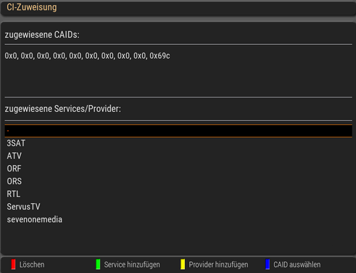

      > in der CI Zuweisungsansicht sehe ich einiges, aber ich verstehe es noch nicht (siehe Screen Shot att.), bitte um Erklärung oder Link zu einer Anleitung.

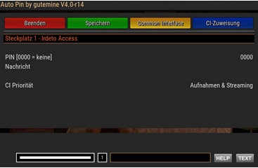

    • Dreamcicert und Dreamciplus habe ich nun nochmal installiert und siehe da es gibt helferlein :)
      Der Status in Auto Pin ist gruen :)
      > siehe auch att. Screen Shot
      Wie ist der nächste Schritt?

    • Soweit alles top, ci+ läuft.
      Bei der CI Zuweisung ist es dir überlassen, ob den Provider oder die Sender einzeln zuweist.
      Die zugewiesenen Sachen sind die die über das Modul dann laufen sollen.
      Bei CI umschalten kannst du noch auf automatisch stellen
      Falls es ein pin gibt kannst du den oben noch eingeben.
      Dann sollte es aber hell werden
    • bei simpli TV gibt es auch eine handvoll sender wo kein provider ausgestrahlt wird, diese muss man daher als sender zuordnen. Aber wenn du kein abo auf das modul abgeschlossen hast sondern es nur registriert ist dann wuerden dieses dutzend sender wie orf hd und atv mit dem modul auch ohne helferlein hell werden. Nur rtl hd pro 7hd,... Wollen unbedingt ci+

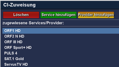

    • yeEEEAAH!
      Ihr seid die besten !!! Danke !!!
      CI Zuweisung als Provider hat es bei mir nicht funktioniert (oder nicht lange genug gewartet kann ich nicht mehr sagen) jedoch
      als Sender via Service hinzufügen (siehe Screen Shot) ist nun Licht ins Dunkel gekommen - Juhuu wie mich über einfache Dinge freuen kann :)
