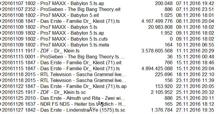

      Wenn die Aufnahmen evakuiert sind, kannst du die Platte doch einfach mal neu initialisieren.
      Das Problem ist, dass nicht alle Aufnahmen angezeigt oder korrekt angezeigt werden.
      Statt des Blockes mit 6 Dateien finde ich z.B im DCC ein Torso aus mal cut, eit, ap, meta oder .ts Dateien. Wenn eine ts-Datei da ist, ziehe ich sie auf meinen Rechner. Scheiden kann ich sie schließlich auch da mit dem Ts-Doc.
      Und nach jedem Neustart der Box tauchen wieder andere Aufnahmen auf, dafür fehlen andere.
      Ich möchte halt soviel wie möglich retten und hoffe noch darauf, dass es am SATA-Kabel liegt - der neue Kabelsatz kommt in 2-3 Tagen. Dann wird man sehen.
