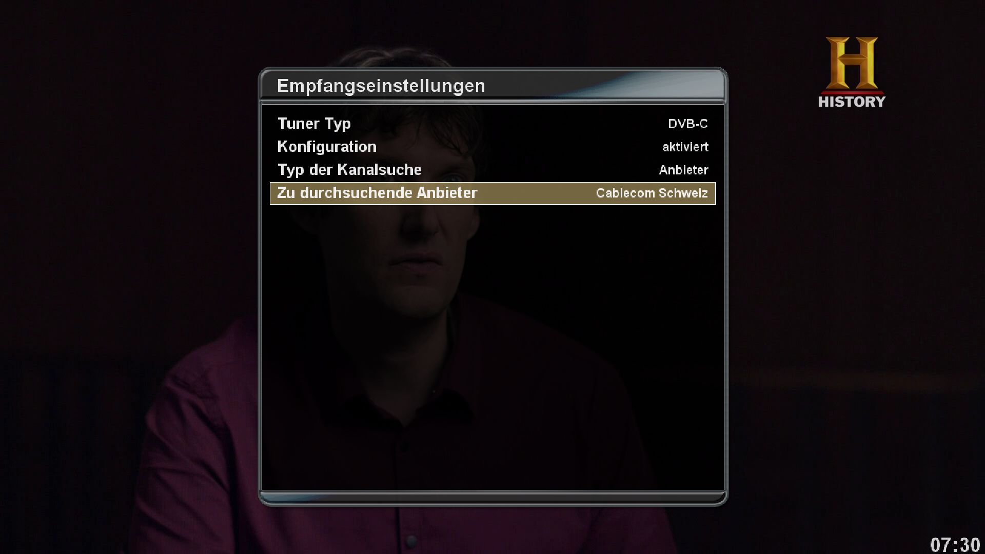

      War wieder mal etwas am rumdrücken auf der Box.
      Da gibt es für mich neu "Typ der Kanalsuche" (siehe Bild)
      Da kann ich auch meinen Provider einstellen, was wird dadurch anders bei der Suche?

    • Okay, verstehe es jetzt. Erst wenn ich da umschalte, greift die Kabelsuche auf die cables.xml zu.
      Habe jetzt schon ca. 15 Jahre eine Dreambox, aber das wusste ich bis jetzt noch nicht!
      Habe dann mal einen Test gemacht
      Einstellung Tuner Frequenzbänder (Standard): 529 Sender gefunden (fängt erst bei 194MHZ an zu suchen!)
      Einstellung Tuner (Typ der Kanalsuche Anbieter (siehe Bild oben)) mit original cables.xml (etc/tuxbox): 446 Sender gefunden
      Einstellung Tuner (Typ der Kanalsuche Anbieter (siehe Bild oben)) mit modifizierter cables.xml (siehe Anhang): 551 Sender gefunden (danke @Biker1952 )
