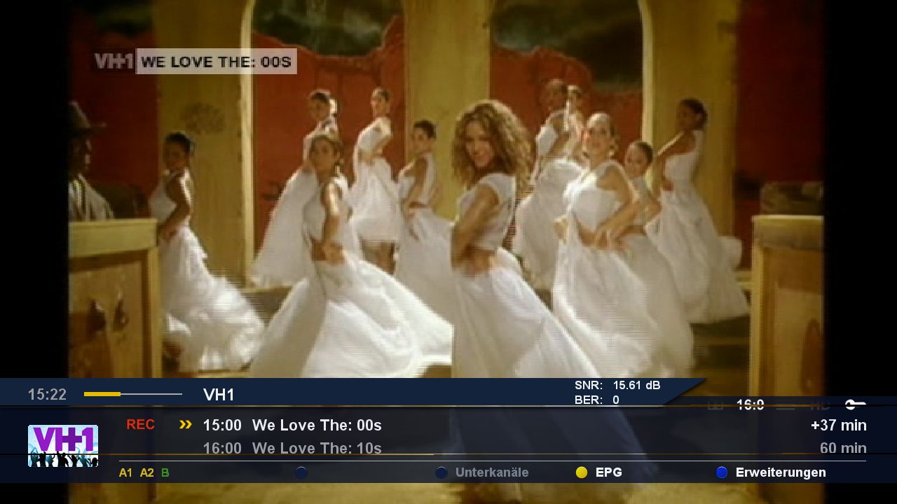

    • Liebe leute!
      Ich habe jetzt das Problem gesehen und es ist eher ein Feature ;) Sorry für die Frage. Ich habe das Buch zur 7080 bestellt, vielleicht werde ich dann ganz Smart.
      Zum Ablauf:
      Wenn ich ein Sender schaue, leuchtet die 3. LED in InfoDisplay Grün und die Liste ist komplett. Wenn ich dann eine Aufnahme starte und in die Liste ein andere DVB-C Sender wähle ist die ganze List noch verfügbar. Sobald ich dann wechsle leuchtet der 3. LED in InfoDisplay Gelb und die 4. LED ist Grün. Die 6. LED blinkt dann Blau!
      Wenn ich dann noch eine 2. Aufnahme parallel starte leuchtet die 6. LED fix (und blinkt nicht mehr)
      So die Funktion der Farben der 6 LED ist mir fast klar, vielleicht hat es noch irgendwo eine Doku dazu? Ist die Funktion der InfoLeiste irgendwo beschrieben?
      Gruss
      Gérard
    • Wie die Zustände der einzelnen Tuner angezeigt werden, hängt vom verwendeten Skin ab; das heisst, da solltest du im Thread des entsprechenden Skin nachschauen und - wenn notwendig - nachfragen.
    • ämm .. was dir die Infoleiste zeigt liegt im ermessen des Erstellers der selbigen.
      .. und 3x Grün ?
      Grün wird immer nur der Tuner angezeigt der das Fernsebild liefert.
      Alle anderen entweder grau ( unbenutzt ) oder orange ( PIP/Aufnahme )
      Für dich wäre es ratsam , mal den Default Skin zu starten.
      Da werden dir die Tuner schon mal anderst ( mit Hausnummer ) angezeig
