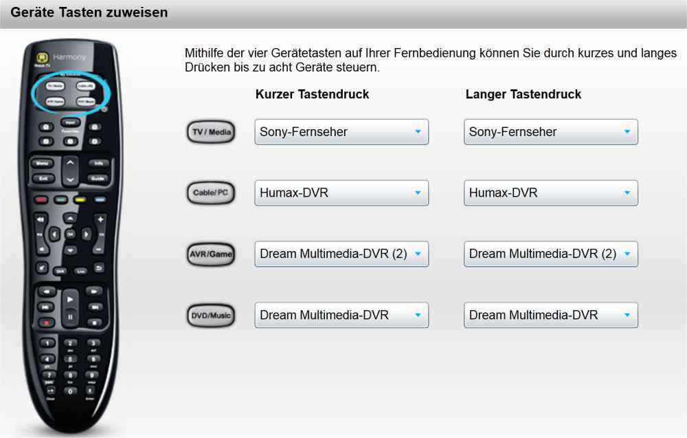

      Wenn Du meinst, dass ich mit der PC-Software die 800'er und 900'er einstellen soll -> das habe ich gemacht.
      Tasten:
      TV/Media: Fernseher (funktioniert), Cable/PC: Sky-Receiver (funktioniert), AVR/Game: DVR2 (=DM900), DVD/Music: DVR (=DM800).
      Aber auf den beiden letzten Tasten reagiert nur die DM900, nicht die DM800.
      Deswegen glaube ich ja, dass ich eventuell die Kanäle auf den Dreamboxen einstellen muss. Bin mir da aber nicht sicher. Ich habs auch schon probiert auf beiden so einzustellen, dass sie mit allen FB's funktionieren (Kanal 0). Funktioniert auch nicht, es reagiert immer nur die DM900.

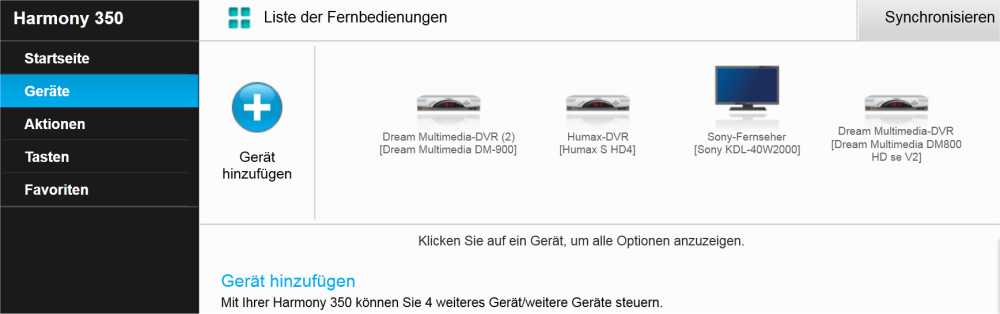

    • Soderle, mein Problem ist gelöst.
      Sollte noch jemand so ein Problem haben, ist die Lösung: Support anrufen.
      Denn ich hatte die falsche Box drinnen. Habe bei der Ersteinrichtung eingegeben: "DM 80" und auf Enter gedrückt. Dann kam eine DM800 HD se V2 als einzige zur Auswahl.
      Hätte ich jedoch "DM800 p" eingegeben, dann wäre auch die richtige Box gekommen.
      Aber darauf muss man mal erst kommen.
