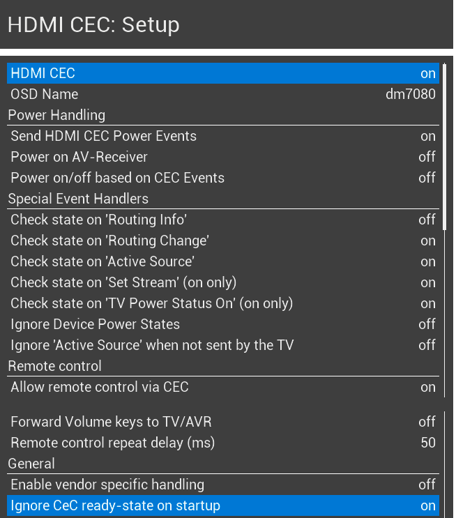

    • Ich habe ich das leidige Thema auch durch und musste auch immer zwei Mal auf Standby an der Dream drücken, damit endlich beide Geräte aus sind. Diese beiden Geräte können sich leider nicht über HDMI-CEC ordentlich unterhalten. Letztendlich habe ich mir eine lernbare Fernbedienung geholt und bei beiden Geräten CEC deaktiviert. Jetzt geht`s und der A/V-Receiver wird gleich mit gesteuert.
    • Ich hatte das Problem auch nach Update von OE2.2 zu 2.5.
      habe jetzt Einstellungen die funktionieren.
      Ich poste die mal heute abend.
      Übrigens: wenn man CEC Einstellungen macht, muss man e2 neustarten obwohl man nicht dazu aufgefordert wird.
      Auf diesem Wege habe ich's hinbekommen.

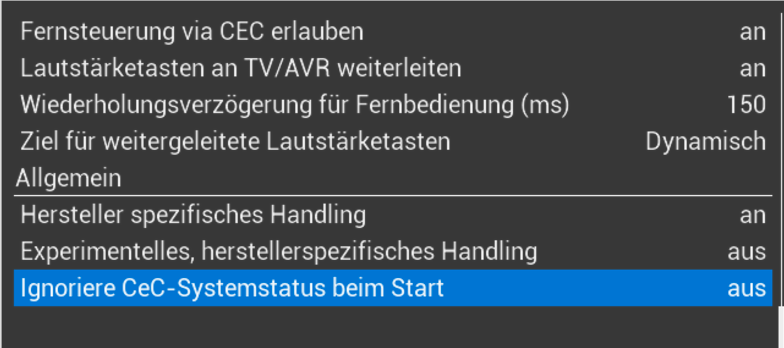

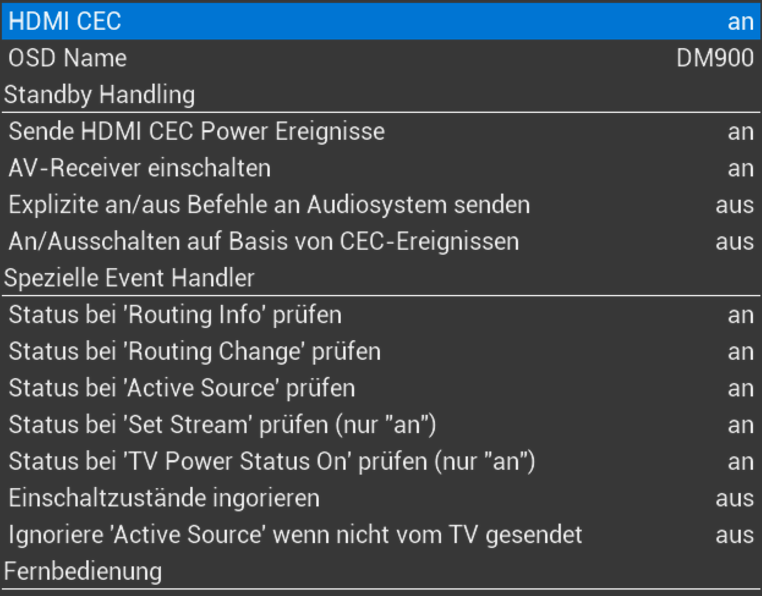

      mit den einstellungen von @Bit funktioniert es nun einwandfrei.

    • Also die Einstellungen von Bit funktionieren bei mir perfekt.
      Wär evtl. mal was für DMM für eine künftige Enigma-Version, dass man in einem Menü diverse Fernsehhersteller auswählen kann und die Box dann die richtigen Einstellungen nimmt. Bei der Menge an Einstellmöglichkeiten dauert es eine Weile, bis man alle Kombinationsmöglichkeiten durchhat. Vor allem, wenn man die Box für eine Änderung jedes Mal neu starten muss.
