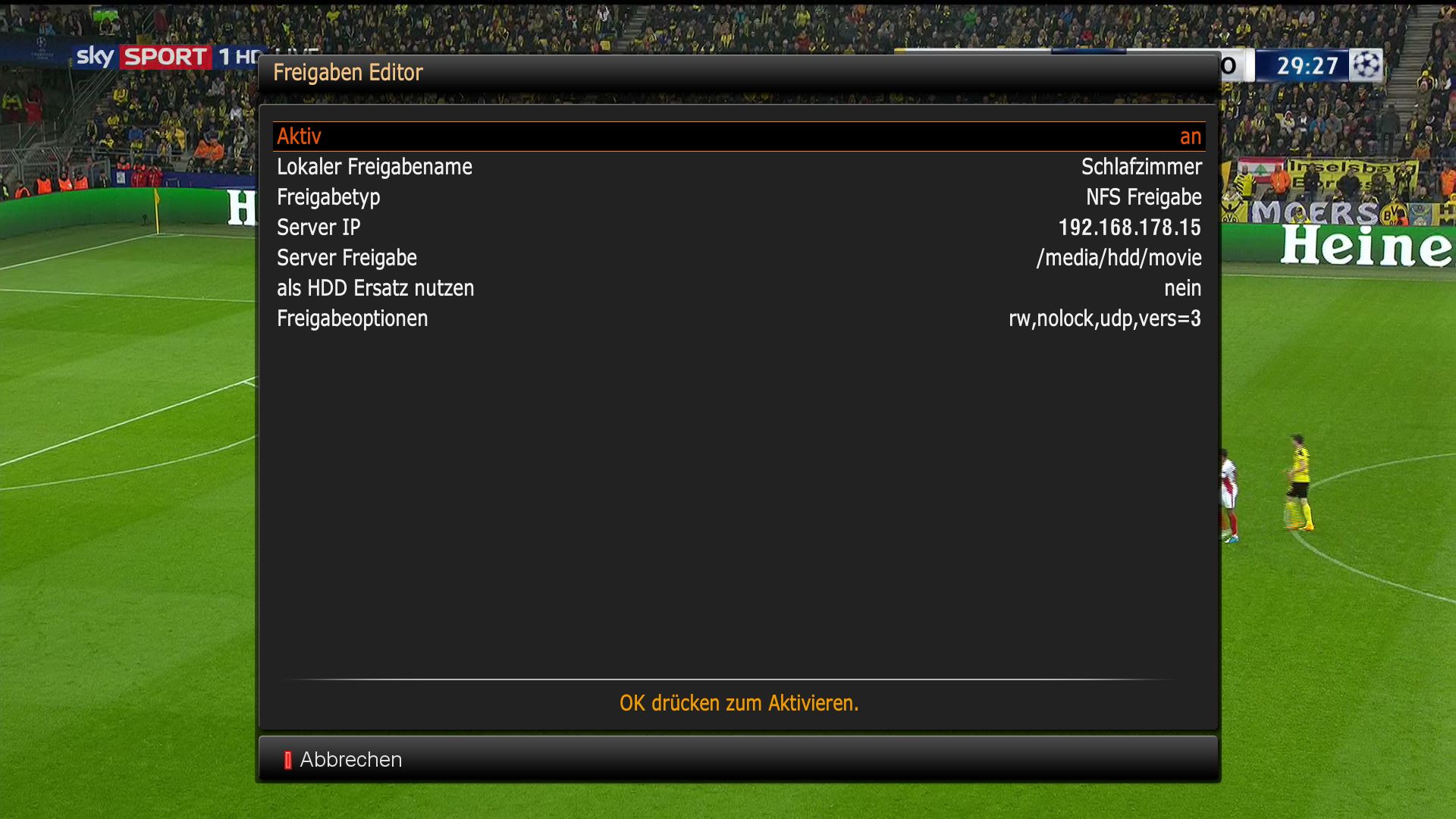

  • So funktioniert's mit dem Eintrag im Networkbrowser laut Bild :freu:
    In der fstab steht dann
    1. 192.168.178.15:/media/hdd/movie /media/Schlafzimmer nfs udp,x-systemd.automount,rsize=8192,noauto,wsize=8192,retry=0,x-systemd.idle-timeout=60,nolock,rw,x-systemd.device-timeout=15,timeo=2,retrans=1,vers=3,soft,nofail 0 0
      243,53 kB, 1.920×1.080, 819 mal angesehen

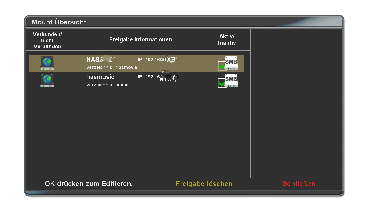

  • Lege die User als Windows/Mac OS X user (CIFS) an Zugriff über NFS. Danke für den Hinweis aber ich verwende keine Domain.
    „Im Explorer mal: \\ip_der_nasbox\ eingeben und doppelt auf die angezeigten Freigaben klicken. Bei Abfrage Username und vermutetes Passwort eingeben. Wäre die Kontrolle, ob das Passwort und der User auch passen.“
    Ja geht – habe auch verschiedenen User angelegt, auch mal einfache Freigaben, geht aber nicht mal mit meinem Admin, wie oben geschrieben habe es schon xmal probiert und bei meiner 500hd geht’s. In der Mount Übersicht schaut es gut aus, habe es etwas verpixelt :)
