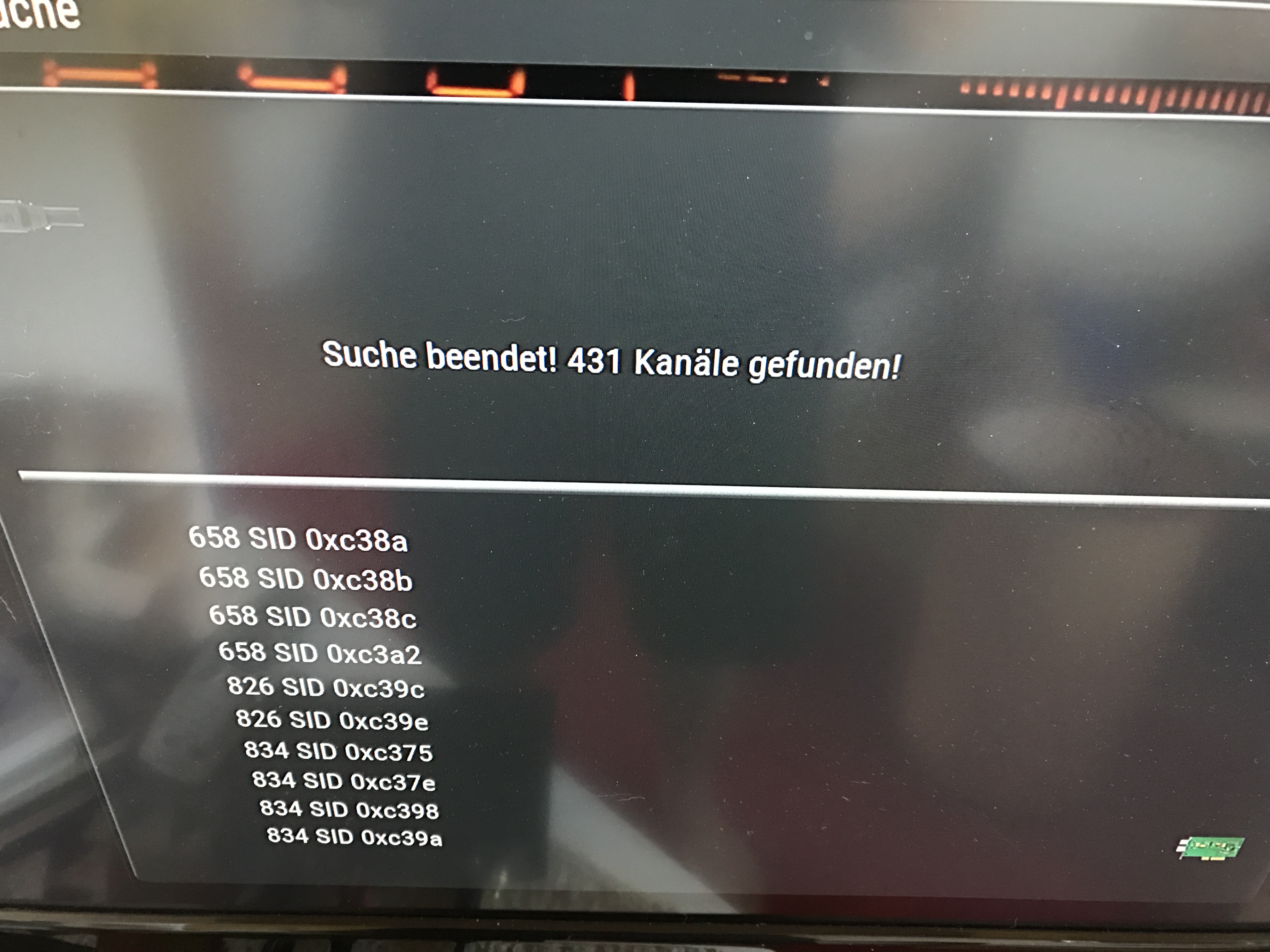

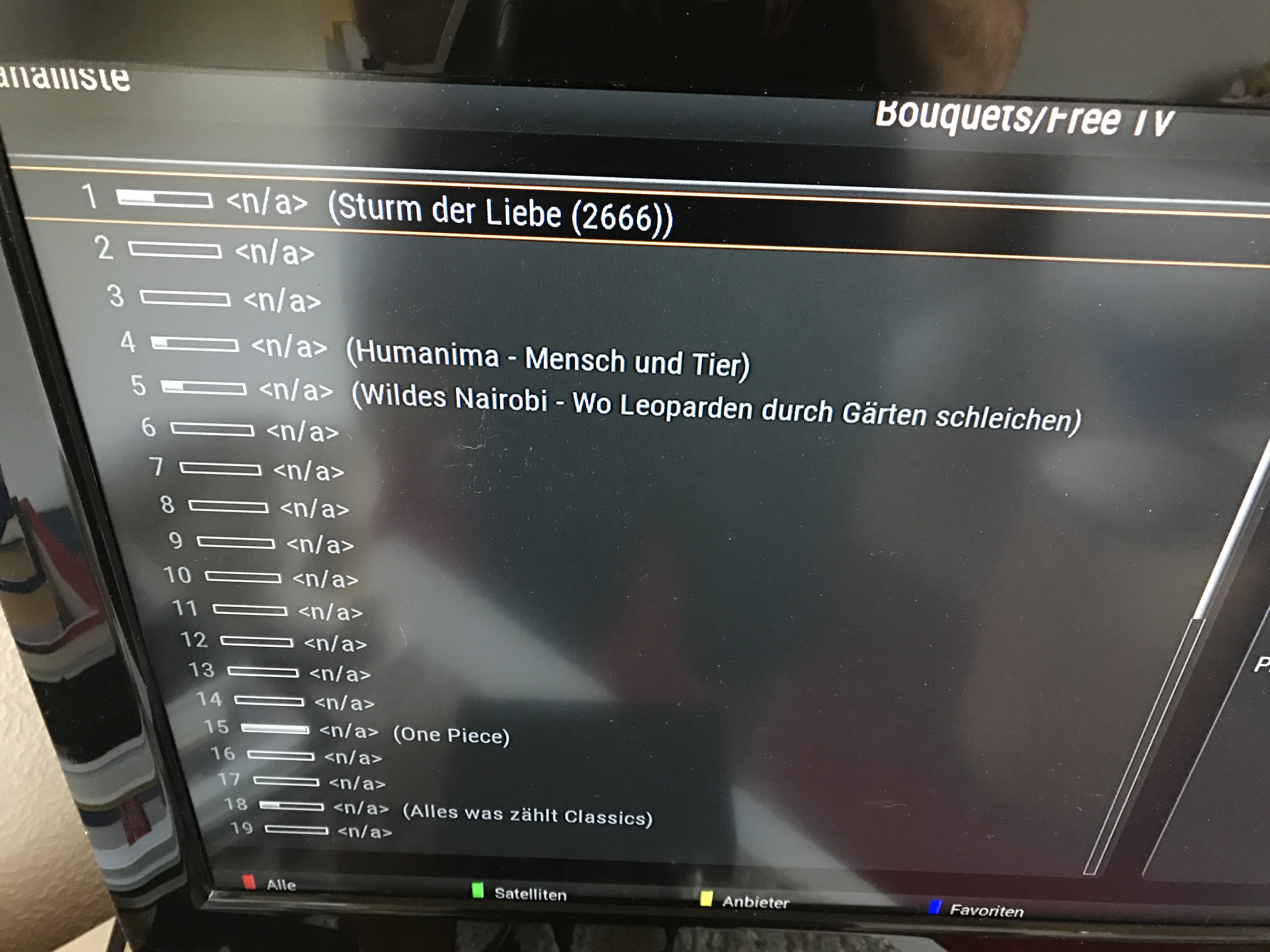

      ich habe gerade das neuste Daily auf eine 525HD geflasht und alles funktioniert auch soweit.
      Aber es gibt dennoch ein Problem, ich sehe keine Sendernamen mehr ...
      Ich habe meine Senderliste in den entsprechenden Ordner kopiert und auch nach ca. 10 Suchläufen sind die Sendernamen ausgegraut und es steht da (Kanal nicht verfügbar) wenn man draufklickt.
      Ebenso werden auch keine Sendernamen während des Suchlaufs angezeigt. Man sieht lediglich xxx SID xxx. Die Suche wird erfolgreich beendet und wenn ich dann unter alle auf einen dieser xxx SID xxx Kanäle klicke kommt auch das Programm. Allerdings weiß ich ja nicht welcher Sender das ist, denn der Name steht ja nicht da ...

      Edit: Hab mal schnell paar Fotos gemacht

    • mach mal eine kanalsuche mit "löschen ja"
      und oder guck mal unter "alle kanäle" ob die sender da richtig angezeigt
      werden, eventuell waren deine bouquets nicht 100% in ordnung bzw deine alten kanalsettings

    • Die Suche wurde mit "löschen ja" gemacht. So mache ich die immer.
      Unter "alle Kanäle" sind nur diese SID vorhanden sonst gibt es keine Sender.

    • Ich hab jetzt mal die Senderlisten über FTP gelöscht und nun zeigt er bei der Suche wieder alles normal an ...
      Nunja, dann werden wir die halt wieder neu ordnen ...
      Lag dann wohl was im Argen mit meinen Listen.
