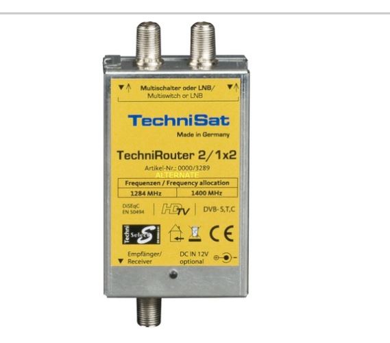

    • Habe den Unicable Router von TechniSat. Der funktioniert an meinem nicht-unicable-fähigem Multischalter problemlos. Ich muss dann jetzt lediglich von meinen vier Tunern aus der 7080 wieder einen schweren Herzens ausbauen oder einen neuen kaufen. Bin mit den vorhandenen aus der 7020 beim Umzug auf die 7080 auch umgezogen. Und die noch vorhandenen 520 und 525 sind ja jeweils nur Single Tuner Receiver.

    • Habe jetzt dank dem Thread umzug mal alles Mögliche probiert, leider ohne Erfolg. Problemlos geht alles genau so lang, bis ich einen zweiten Sender aufnehmen will, oder PiP mache, dann verhält sich die Box, als wäre nur ein Tuner installiert.
      Es spielt keine Rolle, ob ich:
      - Tuner A oder B auf den Unicable Router stecke (TechniSat Mini Router)
      - entsprechende Frequenzen (1248 SCR1 oder 1400 SCR2) dem jeweiligen Tuner zusortiere
      - die Kabel vom Multischalter zum Unicable Router wechsle.
      - in der Unicable Matrix Vorauswahl welches Gerät auch immer nehme (selbst benutzerdefiniert funktioniert).
      Im Sat Finder habe ich nur auf dem Tuner Signal, der am TechniSat Router steckt.
      Habe die vorgeschlagenen Screenshots aus dem verlinkten Thread genau so durch.
      Hat jemand einen Geheimtipp oder gehe ich davonaus, dass der Unicable Router defekt ist?
      Aktuell probiere ich es mit der 7020 HD und zwei Single Tunern in Slot A und B. ?(

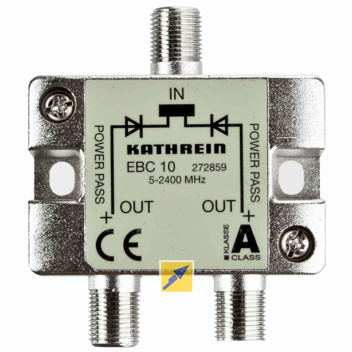

    • Ich meinte den Verteiler vor der Dream.
      Also der, wo aus dem Unicable die 2 Satkabel für die Tuneranschlüsse der Dream splittet.
      z.B. so einer :

    • Habe zwischen Dreambox und Unicable Router keinen Splitter mehr. Der Unicable Router geht auf einen der beiden Tuner, der zweite Tuner ist intern mit dem ersten Tuner verbunden.

    • Da du ja keinen Twintuner , sondern 2 einzelne hast , benötigst du diesen Splitter damit du an jedem Tuneranschluss ein Kabel anschliessen kannst.
      Intern verbunden geht nur bei einem Twintuner ! Da muss dann in den Einstellungen nein rein.
    • Danke. Wußte ich nicht, werde ich testen. Bin davon ausgegangen, das Tuner intern verbinden auch mit zwei Single-Tunern "hätte klappen können"!
      Und der sollte "diodenentkoppelt" sein!
