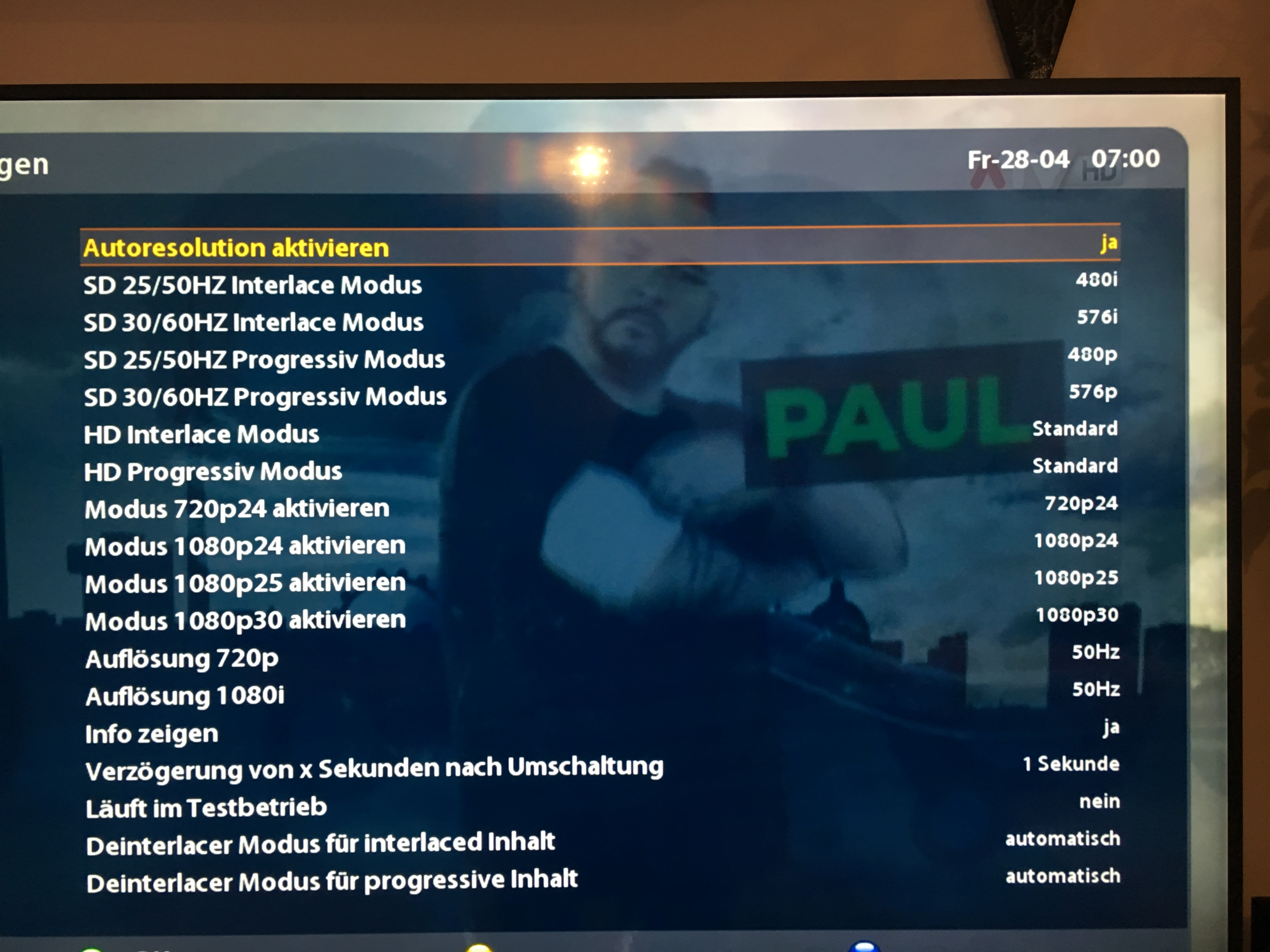

    • Hilfsbereit schrieb:
      kommt ja drauf an, wie du im Moment die Scalierung deiner 7020 von SD auf HD findest. Wenn du mit dem Ergebnis zufrieden bist, lasse es weiterhin die 7020 machen.
      Grundsätzlich ist es scheinbar auch von den Sendern bzw. dem Bildmaterial abhängig.
      Ich hatte gestern leider nicht viel zeit zu testen.
      Passen die Einstellungen laut Bild für eine 1:1 weitergabe?
      Grüße
      Johannes

    • Die Hersteller der 4k/UHD Fernseher kochen bei den verbauten Videprozessoren und der darauf verwendeten Software ihr eigenes "Süppchen".
      Eine Bekannte hat einen 1 Jahr alten Sony 40" (?) UHD Fernseher in der Preisklasse um 1300€, bei mir hängt seit rund 6 Monaten ein 60" LG OLED UHD Fernseher (wurde mal mit über 5000 € gelistet) an der Wand.
      Im direkten Sehrvergleich ist der LG beim Scalieren selbst empfangener Programme vom Astra besser, als der Sony an einem Kabelanschluss eines lokalen Anbieters. SD sieht auf dem Sony "grausig" aus.
      Der LG ist da selbst für ungeübte Beobachter besser.
      Nach einigen Test lasse ich meine 7080er das Bild ohne jegliche Scalierung, als 1 zu 1, wie vom Sender kommend unverändert durch meinen AV-Receiver an den LG ausgeben. Dabei verwende ich auf diesem Strang keine HDMI 2.x-Kabel sondern nur hochwertige (sollte man nicht unterschätzen) HDMI 1.4.xx-Kabel.
      Mit diesen Einstellungen ereiche ich die beste Bildqualität, wobei man sich auf jeden Fall mit den Einstellmöglichkeiten des Fernsehers beschäftigen sollte, denn die Werkseinstellungen sind meist immer zu verbessern. Gerade beim deinterlacen, d.h. Zeilensprungbild auf Vollbild hochrechnen, (es werden also zwei unterschiedliche Umrechnungsprozesse durchgeführt!) kann man mit den falschen Einstellungen massive Ruckler provozieren, was insbesondere bei Laufschriften und schnellen Bewegungen auffällt. In diesem Bereich war bei meinem LG die Firmwareaktualisieren segensreich, weil sich danach das deinterlacing verbessert hat.
      Da man diese Dinge mit etwas Zeit und Ruhe selbst sehen kann, rate ich dazu dem besten Messverfahren (= selbst gucken!) zu vertrauen, den jede Kombination und Einstellung ist da anders, so dass man eigentlich keine allgemein Einstellungsempfehlung geben kann.
      Hilfreich ist es auch in Foren oder bei Googel nach Einstellungserfahrungen bei den unterschiedlichen TV-Geräten zu suchen und diese zu testen. Das hat mir zumindest geholfen eine Einstellfunktionen zu begreifen.
      Daher kann ich der Empfehlung von Hilfreich nur zustimmen.
