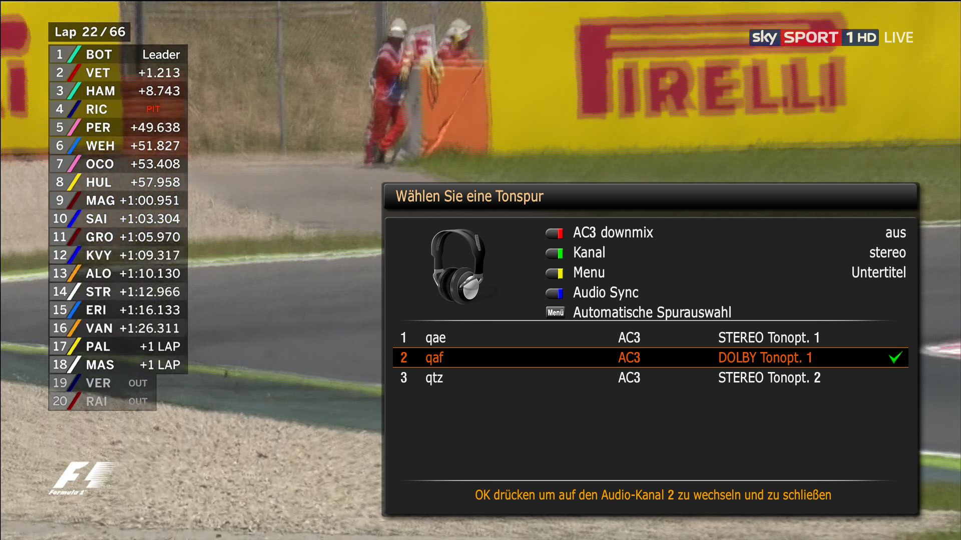

      Heute hat es mich mal wieder sehr geärgert, dass beim Formel 1 auf SKY Sport1 HD immer wieder kurze Unterbrechungen im Empfang waren. SKY Sport1 HD sendet 3 Tonspuren, 1. und 3. Tonspur in Stereo, sie 2. Tonspur in Dolby 5.1, die ich bei mir sofort heraushöre mit dem Denon AVR-X4200W und Teufel 5.
      Bei jedem Aussetzer im Bild springt der Ton wieder auf die 1. Tonspur zurück. Ich habe heute bestimmt 4 oder 5 mal wieder auf Dolby zurückstellen müssen.
      Gibt es denn da keine Möglichkeit, dass bei der Voreinstellung der Tonspur auch die Beschreibung (Dolby) berücksichtigt wird?
        307,84 kB, 1.920×1.080, 448 mal angesehen

    • Bei jedem Bildaussetzer wird es wieder bei SKY Sport HD auf die erste Tonspur gestellt, also Stereo (siehe Bild). Um AC3 Dolby 5.1 zurück zu bekommen, muß ich immer mit der FB auf die 2. Spur mit AC3 Dolby händisch umstellen.
      Nochmal, ist Alles AC3. Aber erste und dritte Spur sind AC3 Stereo und die zweite Spur ist AC3 Dolby Digital (5.1), und das kann kein Plugin unterscheiden.

      Deaktiviere die "standardmäßig AC3" Funktion im A/V-Setup, stelle die Tonspur ein die du haben möchtest, die wird gespeichert.
      Ggf. nutzt du parallel noch Trackautoselect, das wählt für automatisch die richtigen Tonspuren/Sprachen.
      Ich wollte noch eine Rückmeldung geben. Mit deaktivierter "standardmäßig AC3" Funktion bleibt Dolby auch bei mehreren AC3 Spuren immer ausgewählt. Danke :thumbup: an dhwz.
