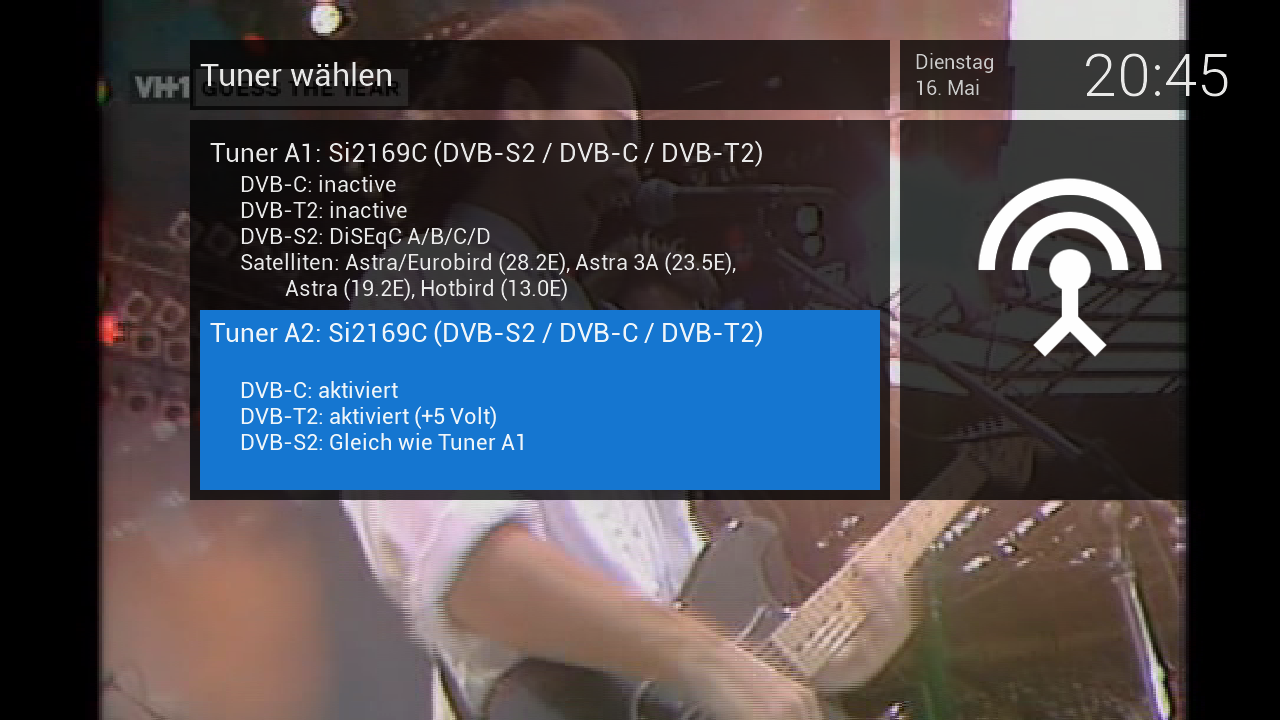

Es ist ein Twintuner für drei (triple) Empfangswege. Für jeden Empfangsweg (DVB-S2x, DVB-C, DVB-T2) gibt es einen Twintuner.
Das wurde auch schon ausführlich, unter anderem in diesem Thread erklärt: DM 900UHD , Wird ein Combo Tuner auch für die DM 900HD kommen wie bei der DM 525HD Combo Variante kommende Woche lieferbar sein.
Die Tunerkonfig erklärt das auch gut: -
danke joey
jetzt sind meine zweifel weggewischt und der tuner ist so gut wie geakuft
