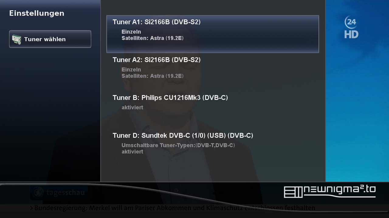

    • Zu wenig Infos: LNB-Type (Quattro / Quad), Multischalter, wieviele Kabel gehen zur Dreambox, hat jeder Tuner ein extra Kabel, Einstellungen der Tuner (am Besten Screenshot <ipderbox>/grab).

    • Okay das stimmt.
      Also es ist ein Octo-LNB mit integriertem Multiswitch.
      Vom LNB gehen zwei Kabel zur DM7020HDv2.
      TwinTuner ist auf Port1.
      DVB-C auf Port 2 und Sundtek per USB an der Box und auf den DVB-C Tuner gesteckt.
      Ich vermute jedoch, dass es anfing, als ich den USB Tuner samt Treibersoftware und dem Control Center installierte.
      Werde aber gleich mal Screenshots anhängen.

    • Da kann ich erstmal nix falsches entdecken; interessant wäre aber noch die Einstellung der einzelnen Tuner gewesen...
      Und "gleich wie" oder einzeln einstellen, ist egal - solange sie beim "einzeln einstellen" die gleiche Einstellung bekommen.
