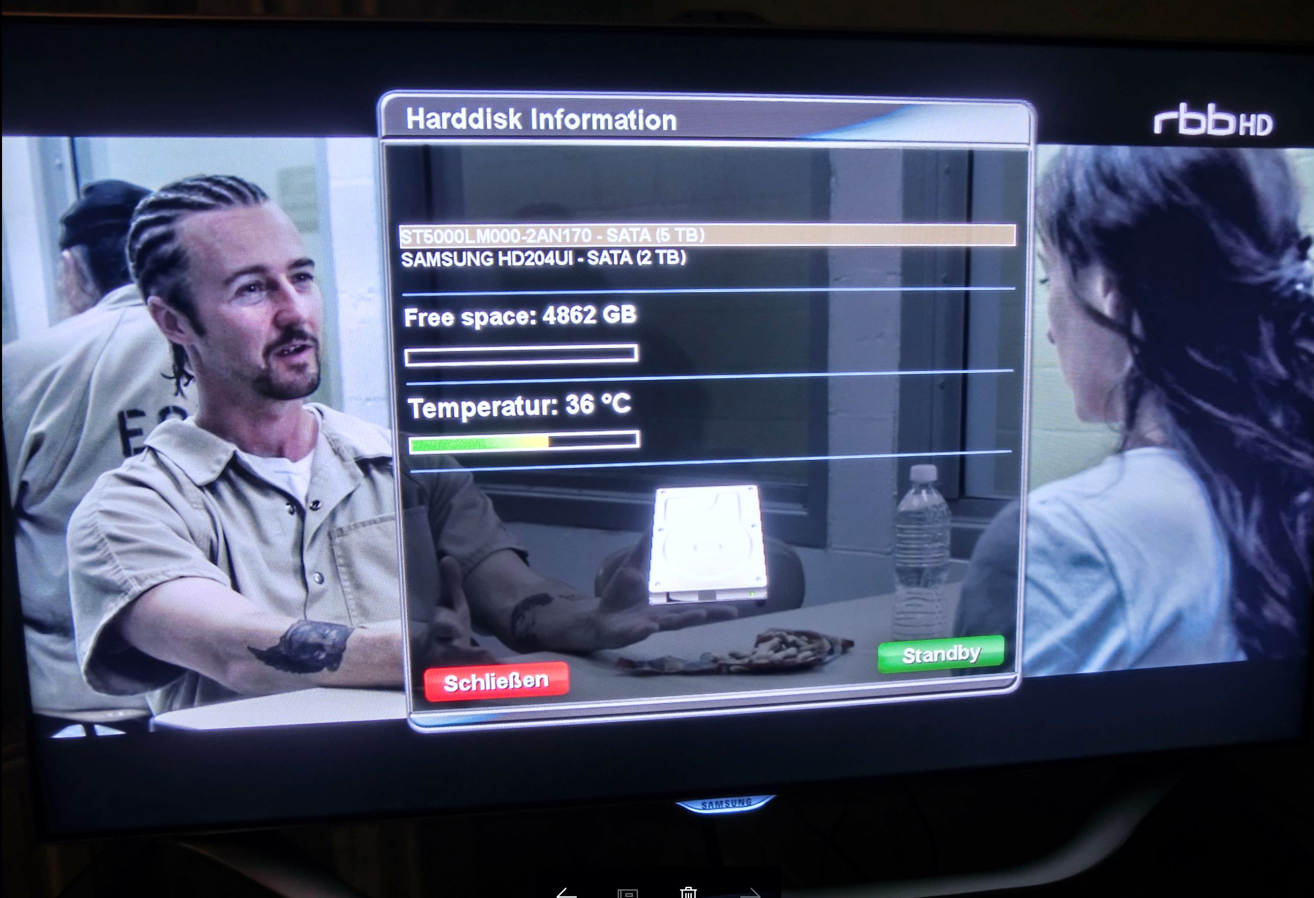

Alte Platte aus DM8000 raus, USB3 Kit dran, rein in USB3 an der Box Hinten, Box hat die HDD erkannt, mit der Box kann ich darauf zugreifen.
Das hier die falsche Größe angegeben ist, wird wohl sein, weil die Platte momentan heruntergefahren ist, weil ich nicht darauf zugreife? egal, mit der Box kann ich darauf zugreifen.

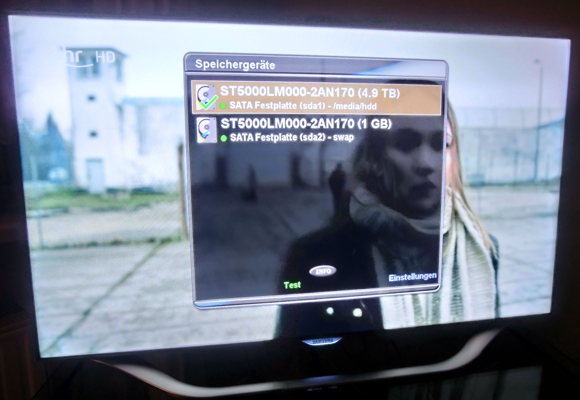

Von welchem Ordner spielst du die Filme der externen Platte ab? In dieses Verzeichnis musst du dann auch navigieren
Sonst geh' mal auf der Box in den Geratemanager, da müsste der Einhängepunkt angezeigt werden
alternativ über telnet
mount oder df -h -
Das wars, die Platte war "nicht eingehängt" hab ich jetzt automatisch nachgeholt, danach konnte ich sie auch im Programm sehen.
