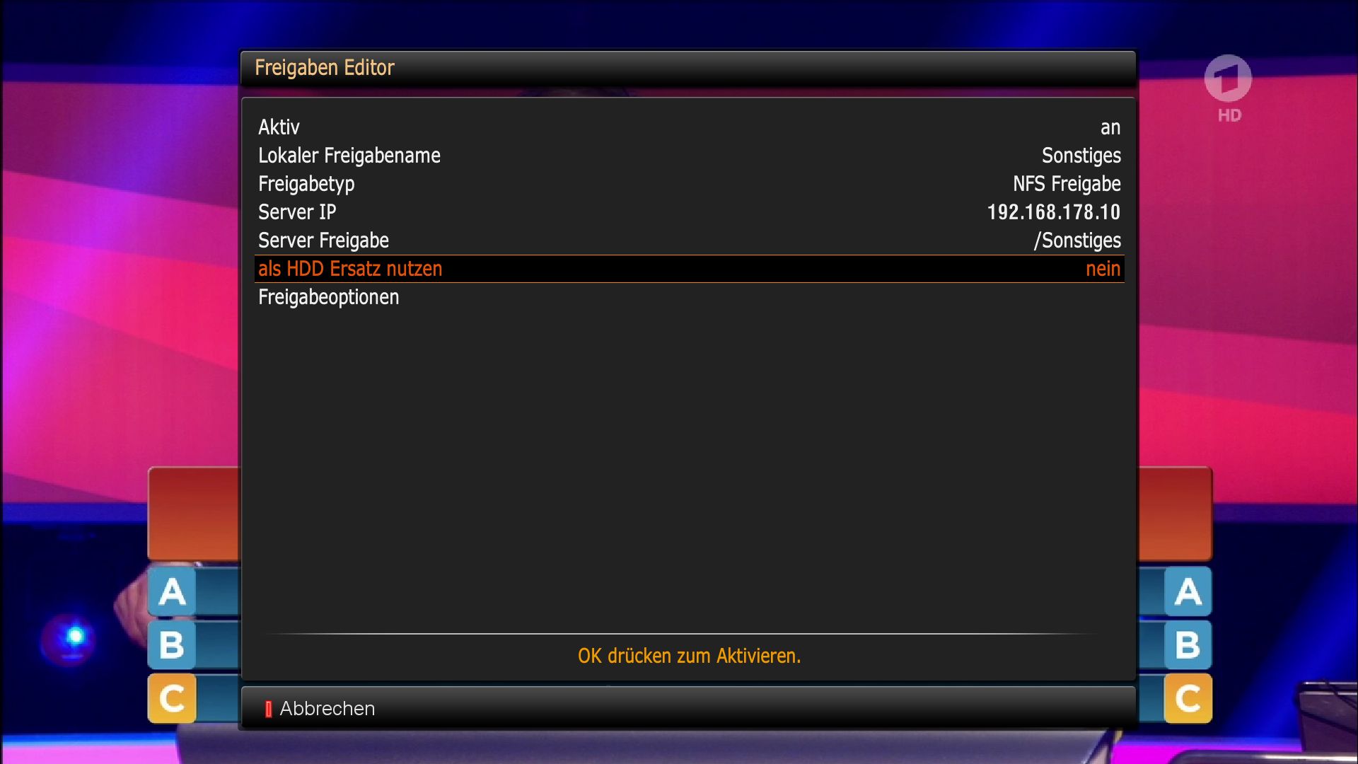

    • Ich finde das sinnvoll, die Aufnahmemöglichkeit zu sperren, wenn keine HDD in der Box ist. Sonst würde ja bei einer Aufnahme sofort der Speicher voll sein.
      Was mich jetzt noch interessiert, wie habt ihr das NAS eingebunden. Ist die Option "Als HDD Ersatz nutzen" gesetzt?
        136,25 kB, 1.920×1.080, 268 mal angesehen
    • Ich habe auch die Option "Als HDD Ersatz nutzen" gesetzt.
      Allerdings CIFS Freigabe und Mountpoint ist
      /media/NAS/Dreambox
      Unter/media/NAS/movie habe ich noch einige 4K Demo Filme liegen
      Unter den Aufnahmepfaden war der oberere Punkt nicht wählbar.
      Erst nach der Änderung steht dort jetzt Festplatte.
