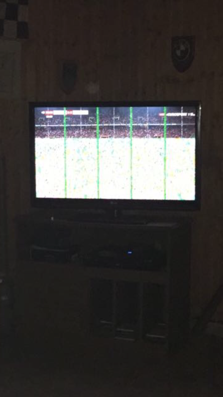

      Die Box bleibt mitten im Bild stehen. Der Verdacht ist, dass es am CI+ mit Sky Modul liegt.
      Wer kann helfen?
      Einmal ist es aufgetreten, als ich zum Sky Sender geschaltet habe. Das Bild funkt auf einmal auf,als wenn es einen Stromschlag bekommt.
      Viel schlimmer war es mit cccam. Dann zu Oscam gewechselt, aber auch ist es des Öfteren so.
      Auch mit eingesetztem Sky Modul tritt es häufiger auf.
        814,67 kB, 750×1.334, 958 mal angesehen

      wie kannst du auf dem Bild erkennen, dass er einen FHD Skin benutzt? :D

      Das Bild flackert kurz auf, die blaue LED geht aus und die Box ist nicht mehr steuerbar. Ob ich dann noch per FTP raufkomme, habe ich nicht getestet.
      Es ist das aktuelle newnigma2 Image drauf. Ohne weiteren Skin. Nur Oscam und ciplus.
      Das Problem bestand, aber viel häufiger, auch mit cccam. Daraufhin bin ich zu Oscam gekommen.
      Das Problem tritt auch auf, wenn das Modul nicht mehr in der Box ist.
