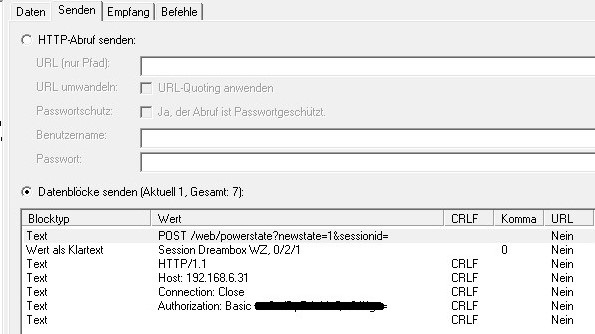

    • abweichend zu meinen scrennshots kann man die sessionid auch mit get holen, jedoch ist HTTP/1.0 wichtig. mit 1.1 war es bei mir immer falsch formatiert.
      anstatt verschlüsselt den user und pw mit"Authorization: Basic xxxx" zu übergeben, kann man auch plain mit "root:$PW@" in dem get/post befehl arbeiten.
      unter "Event-BiDir" im debug des homeservers kann man dann auslesen was man bei der verschlüsselung einzutragen hat, wenn man es vorher einmal plain abgesetzt hat.
      mit fiddler geht es natürlich einfacher.
      im skript würde es so aussehen:
      1. SESSIONID=`curl -s -X POST "http://root:$PW@localhost/web/session" |grep -o -E "<e2sessionid>(.*)</e2sessionid>" |sed "s|.*<e2sessionid>\(.*\)</e2sessionid>.*|\\1|"`
      2. curl -X POST "http://root:$PW@localhost/web/message?text=hallo&type=1&timeout=5&sessionid=$SESSIONID"
