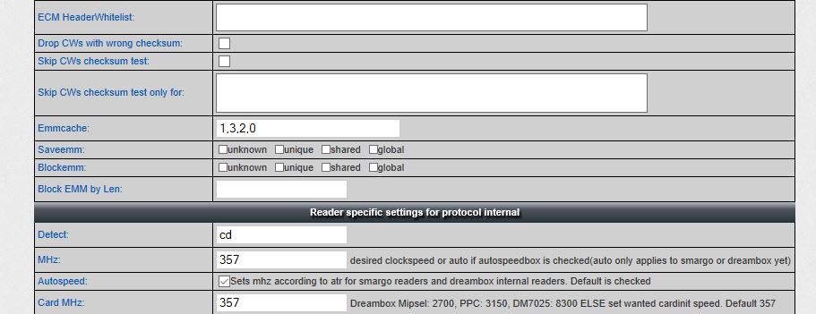

    • dann guck im oscam webif unter reader, bei den settings ob emms blocked werden werden,
      wenn ja überall haken raus, abspeichern und warten.
      War kein Haken drin - vorrausgesetzt ich bin an der richtigen Stelle ;)

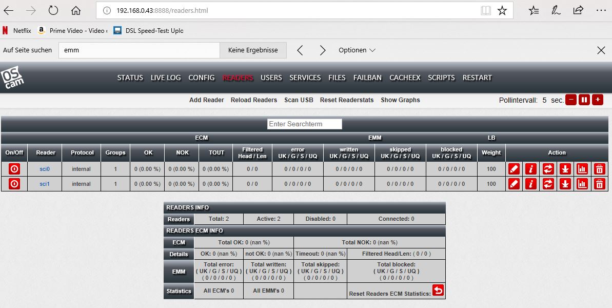

      Es ist als würde er die Karte nicht erkennen...

    • karte richtig rum stecken ?
      was zeigt denn oscam entilements an, wenn auf das "I" klickst ?
    • OK, keine Ahnung was genau das Problem war, aber ich hab die Karte jetzt wieder in den unteren Slot gesteckt (da war sie ursprünglich gestern schon drin), auf reload readers geklickt und plötzlich ist noch zusätzlich ein emulator aufgetaucht und 2 minuten später hat es funktioniert.
      Keine Ahnung wo jetzt wirklich der Fehler war - falsch herum eingesteckt war sie nicht - aber jetzt funktioniert es.
