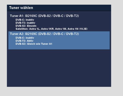

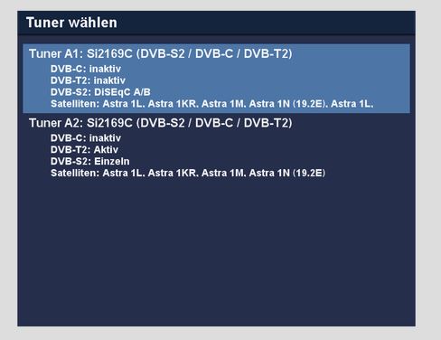

      Ich häng mal drei Configs an, wie gesagt getestet hab ich noch wesentlich mehr.
        27,59 kB, 518×384, 675 mal angesehen
        27,66 kB, 520×408, 610 mal angesehen
        29,24 kB, 488×376, 579 mal angesehen

    • Dann versuchen wir erstmal nur die Sat-Konfig aus.
      Schliesse die 2 Satleitungen ( direkt LNB ) am Tuner an.
      Tuner A1
      Dvb-s Einzel , Astra 19.2
      Dvb-c deaktiviert
      Dvb-T2 deaktiviert
      Tuner A2
      Dvb-S Einzel , Astra 19.2
      Dvb-c deaktiviert
      Dvb-T2 deaktiviert
      Wenn es nich funktioniert, dann
      poste mal die Einstellungen als screenshots, da ich diesen Tuner nicht habe, weiss ich nicht, welche Einstellungen noch möglich sind.
      Du könntest auch mal den Tuner A1 komplett deaktivieren um zu überprüfen, ob Tuner A2 generell funktioniert.

      wozu dann DISEqC für beide Sat-Tuner? Der Tuner, der direct ans LNB geht braucht das normalerweise nicht. Mit der Empfehlung von Mausi müsste zumindest der Tuner, der direkt mit dem LNB verbunden ist, funktionieren. Der andere Tuner, der mit dem Multischalter verbunden ist, braucht offensichtlich die DISEqC konfiguration. Unterschiedliche Tunereinstellungen gehen aber nur, wenn nicht Tuner B wie Tuner A eingestellt ist, sondern die beiden Tuner separate, d.h. abweichende Einstellungen haben. Anders ausgedrückt: Zwei unterschiedliche Anschlussarten brauchen meist auch unterschiedliche Einstellungen.
