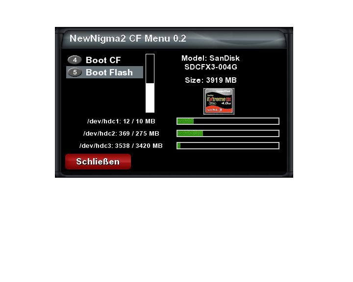

      Mal eine kleine erklärung zu diesem Plugin.Ziel war es der 7025 mehr platz für plugins zu geben.
      Das ergebnis ist das man das ganze image inclusive kernel auf einen CF installieren kann sodas der interne flash für den betrieb nicht gebraucht wird.
      Dadurch hatt man sehr viel mehr platz für plugins es bootet schneller dadurch das die kompremierung wegfällt auch ein update geht dadurch fix über die bühne.
      Ansonsten bleibt alles wie gewohnt man muss nichts ändern.

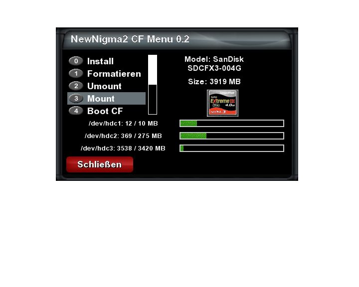

      1.Install
      Mit dieser funktion wird das im flash installierte image auf dem CF automtisch installiert dauert ca 3-5min.
      Nach der installation wird ein reset gemacht und die box startet vom CF sieht man im display (cf/vmlinux).
      Hierbei sei erwähnt das im secondstage keine änderung sein darf z.b aktivierter
      bootlog usw.Es muss der orginal zustand sein.

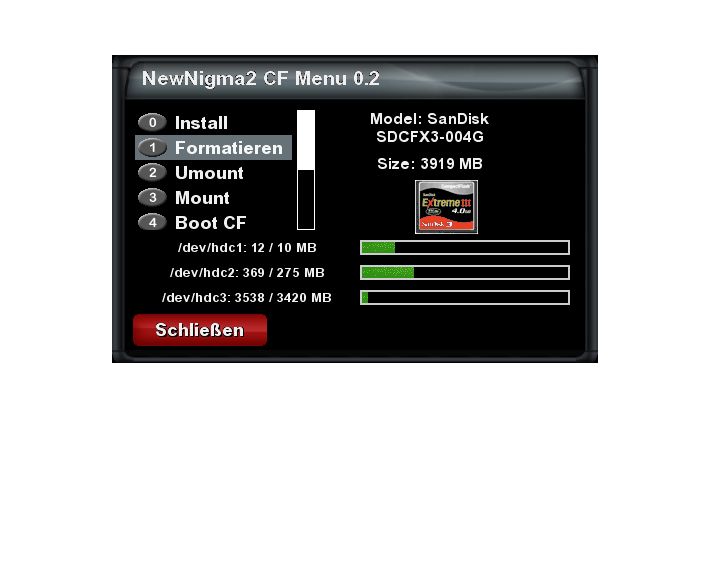

      2.Formatieren
      Wenn man sein CF formatieren will.Funktioniert aber nur wenn man vom internen flash bootet im CF Boot ist es deaktiviert.
      3.Umount
      Selbstklärend.Funktioniert aber auch nur wenn man vom internen flash bootet.
      4.Mount
      Der Mount funktioniert so wenn nur eine Parttion existiert wird diese unter /media/cf gemountet.
      Existieren aber 3 werden alle drei gemountet die letzte (hdc3) unter /media/cf.
      Die Mountpoints werden angelegt /media/root und /media/boot und die fstab angepasst.
      Dadurch hatt man seine picons immer unter /media/cf ob man vom flash bootet oder vom CF.
      Funktioniert aber auch nur wenn man vom internen flash bootet vom CF Boot machts kein sinn weil ein mount/umount vom rootfs nicht geht. :D

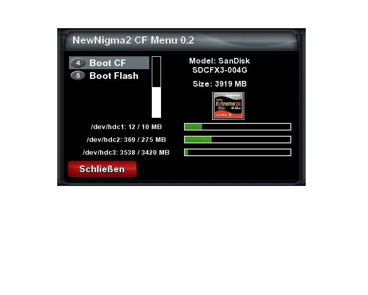

      5.Boot CF
      Hier so ne art bootmanager wenn man einen bootfähigen CF drinn hatt kann man den hier starten wenn man vom internen flash gebootet hatt.
      6.Boot Flash
      Genau umgekehrt zum Punkt 5. Hier kann man wieder zum internen Flash wechseln wenn man z.b den CF formatieren will oder ein neues image installieren will.
      Das Plugin ist voll funktinstüchtig wird mit der zeit aber bestimmt noch besser. :D
      Das Plugin ist im Newnigma2-Image-DM7025-v2.3.2 enthalten.
