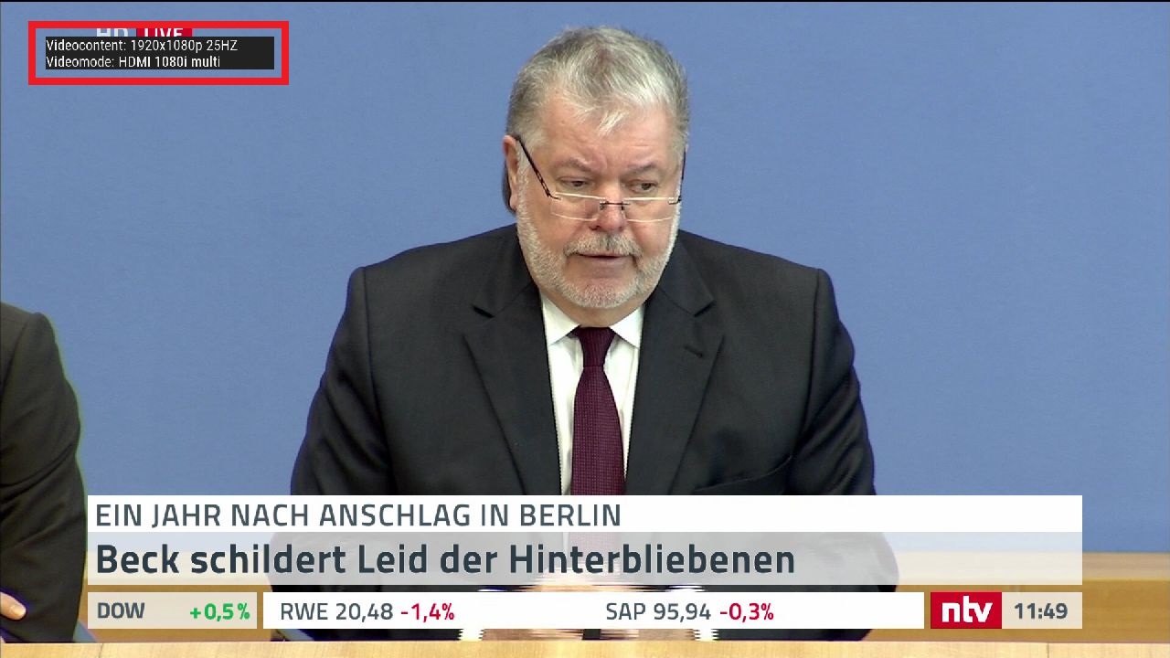

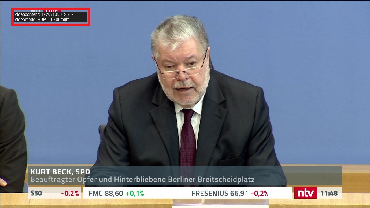

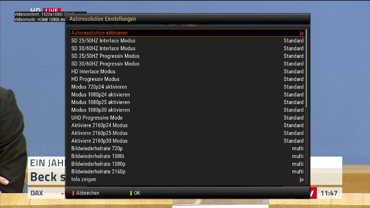

    • Kann hier keiner weiterhelfen?
      Das Problem besteht trotz Updates gestern und heute weiterhin.
      Anbei noch Screenshots vom ständigen Umschalten zwischen 1080i und 1080p.
      MfG
      Carlo
        116,31 kB, 1.280×720, 742 mal angesehen
        146,95 kB, 1.280×720, 863 mal angesehen
        155,44 kB, 1.280×720, 632 mal angesehen
    • Es gibt 50hz, 60hz und Multi zur Auswahl und alle ändern nichts. Irgendwie kommt es mit dem Eingangssignal durcheinander, es kann sich kann sich nicht "entscheiden" ob ich interlaced oder progressiv zuspiele.
      Weitergehend ist jetzt noch aufgefallen das wenn ich beim interlaced von Standard auf 720p ändere, habe ich gar kein Bild mehr.
      Mfg
      Carlo
