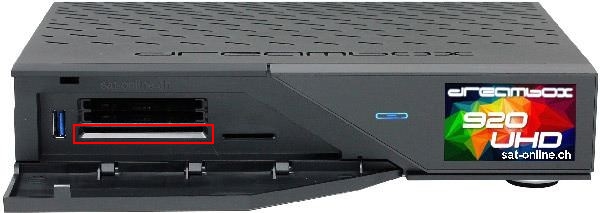

    • Als Standard Config wurde für Slot 1 die Sky Karte angenommen und Slot 2 der Rest. Da ja die Sky Karte ohne zu blocken gepairt werden kann, wurden hier die Blocker aktiviert und man muss die EMM dann manuell auf die Karte schreiben.
      Da die DM9x0 nur einen Kartenleser hat, ist dieser der Slot 1 und da wird halt geblockt.
