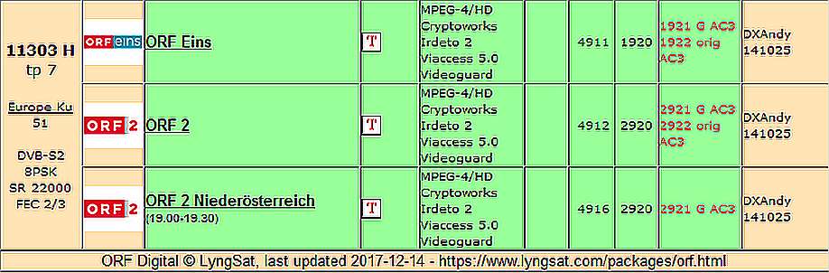

      ich habe einen Sender Suchlauf mit meiner neuen dm900 gemacht, ( 2x Sat, 1x Kabel Tuner).
      Nur leider werden die ORF HD Programme nicht angezeigt. Die SD ORF Programme findet er, auch ander Sender wie ZDF HD,....
