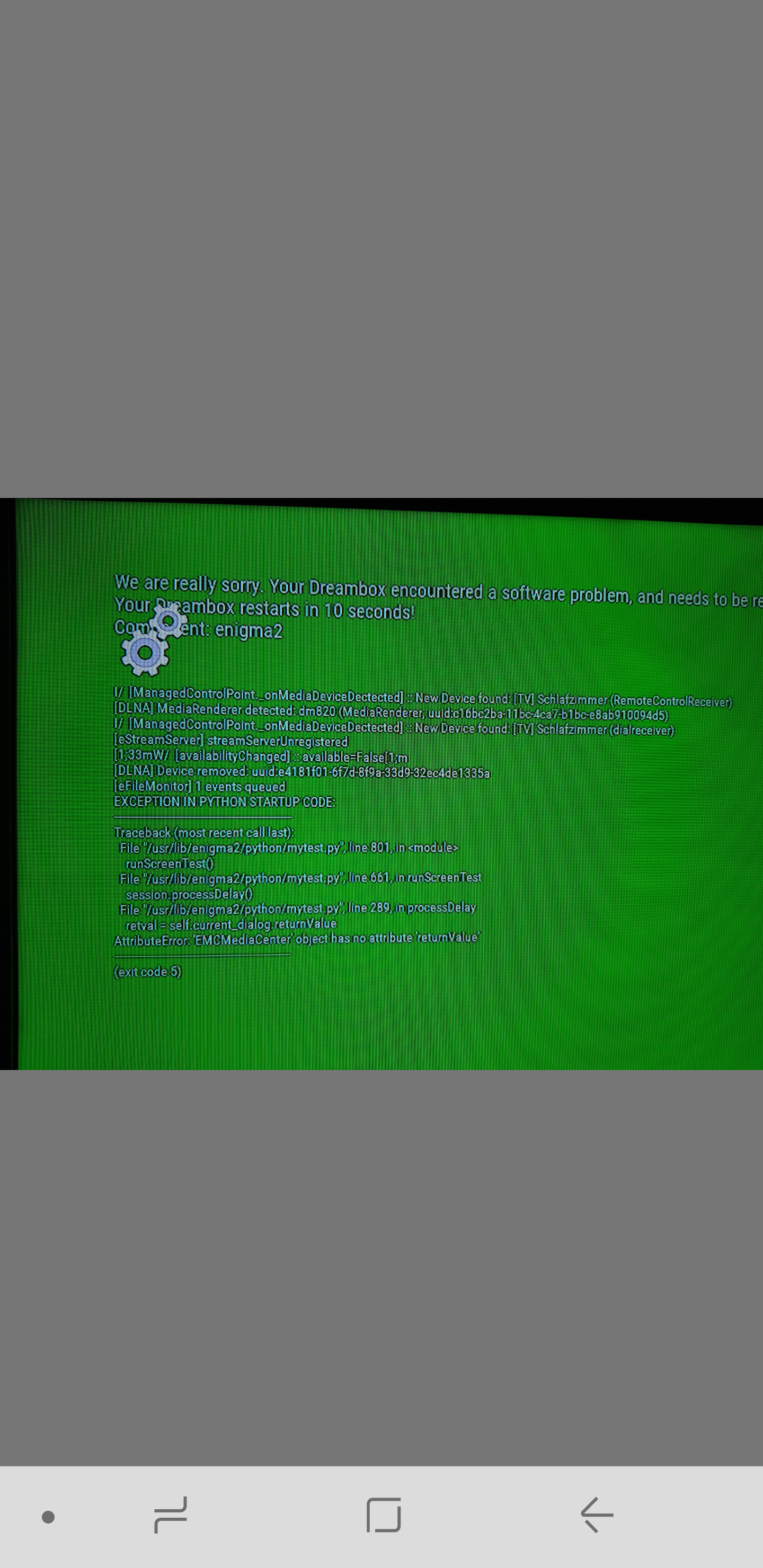

    • Abend
      Thema EMC, habe ich jetzt auch.
      Alles aktuell, alles installiert.
      Mit PVR geht es auf, dann Video auswählen. Keine eingabe mehr möglich. Green Screen, Reboot.
      Auch wenn ich den Skin ändere vom ECM nicht Stand. Das selbe.
        3,23 MB, 1.440×2.960, 425 mal angesehen
    • Joey schrieb:
      python-requests nachinstallieren und eine aktuellen Skin verwenden (NukeFHD z.B.), dann sollte es kein Problem geben.
      apt-get update && apt-get install python-requests
      reboot
      Perfekt, es funktioniert wieder wie gewohnt. Vielen herzlichen Dank Joey!
