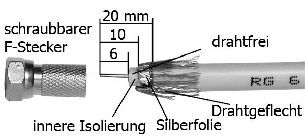

    • Hast du deine "neuen" Leitungen selbst angefertigt ? Wenn ja , dann wenigstens mit Crimpsteckern und nicht mit den Aufdrehsteckern angefertigt.
      Habe schon Fälle gesehen wo bei den Aufdrehsteckern keine Schirmung mehr da war etc. und dann ist es halt mit dem Signal schlecht.
      Auch die Stecker fest an den Anschlüssen aufgeschraubt ?

    • Aufpassen Kupferdraht darf nicht zu weit drinnen sein im Multischalter sonst hast du Störungen.
