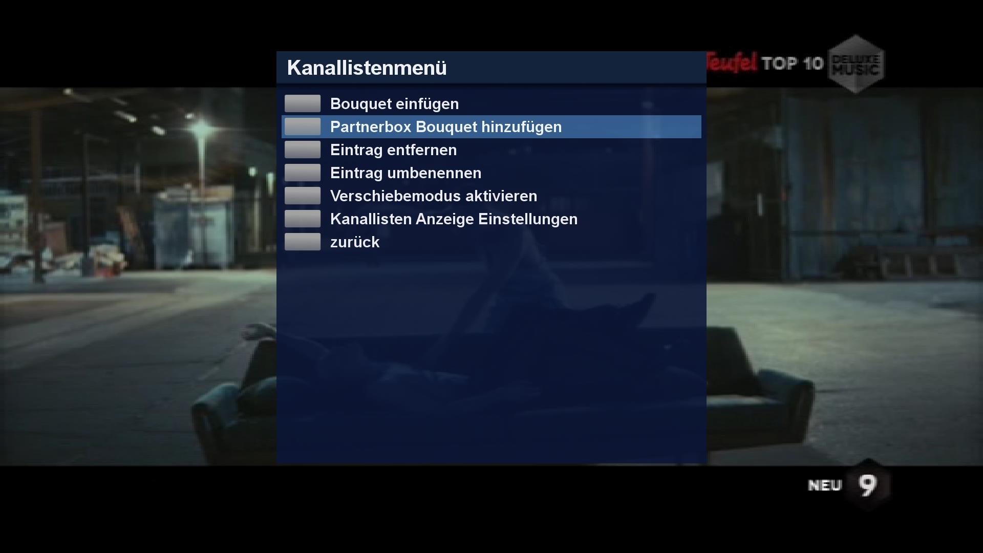

      Mit Partnerbox kannst du dir die Sender oder ganze Bouquets direkt in die Kanalliste legen und dann ganz normal durchschalten und bedienen als wären sie auf der box.
      Einfach in der Kanalliste die Menütaste drücken der Rest ist ja selbsterklärend.

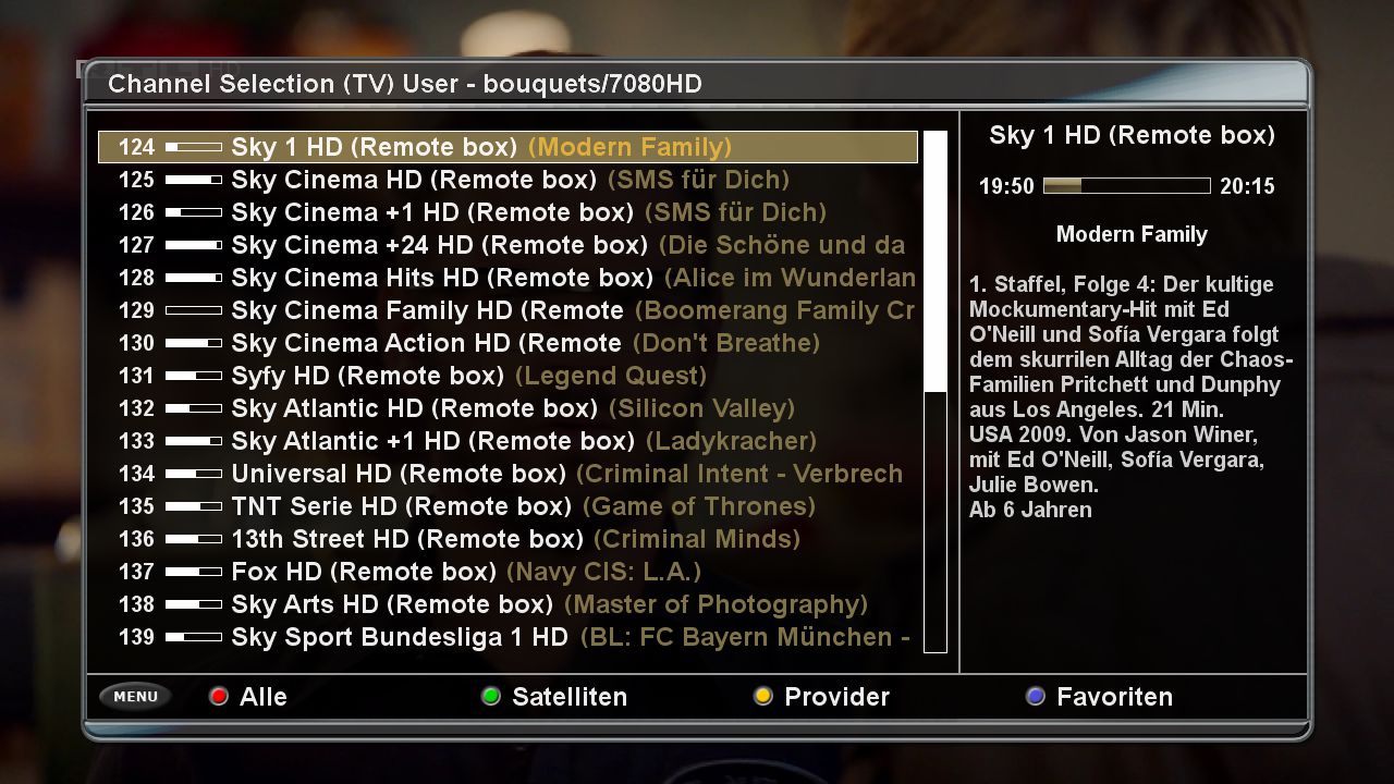

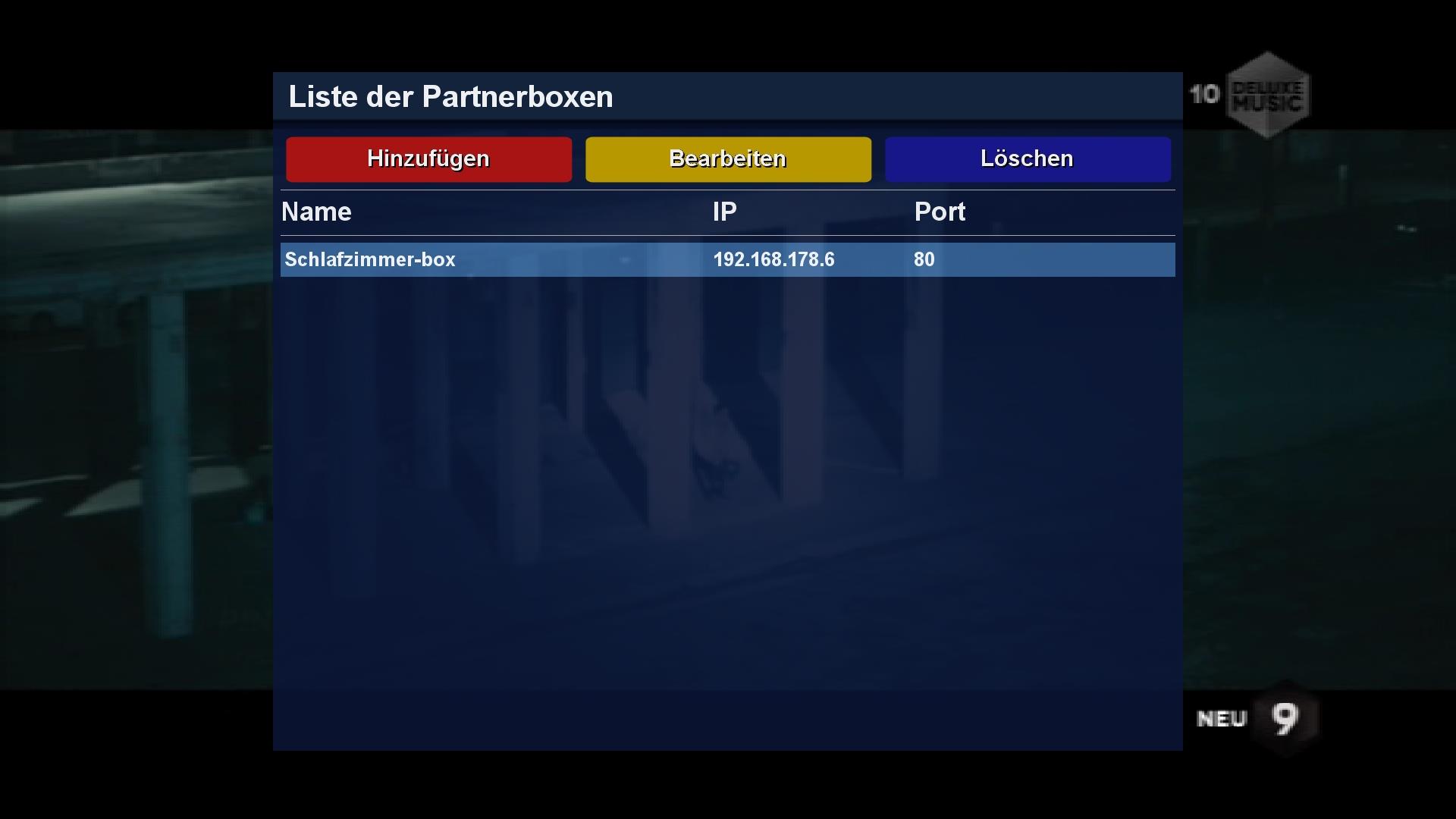

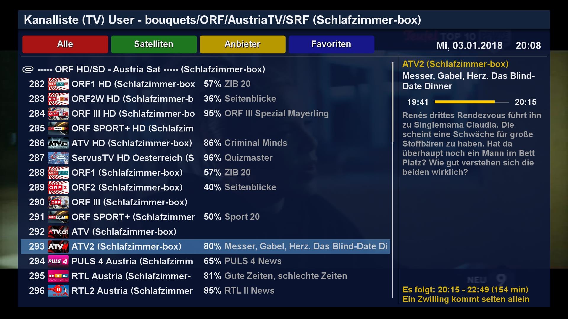

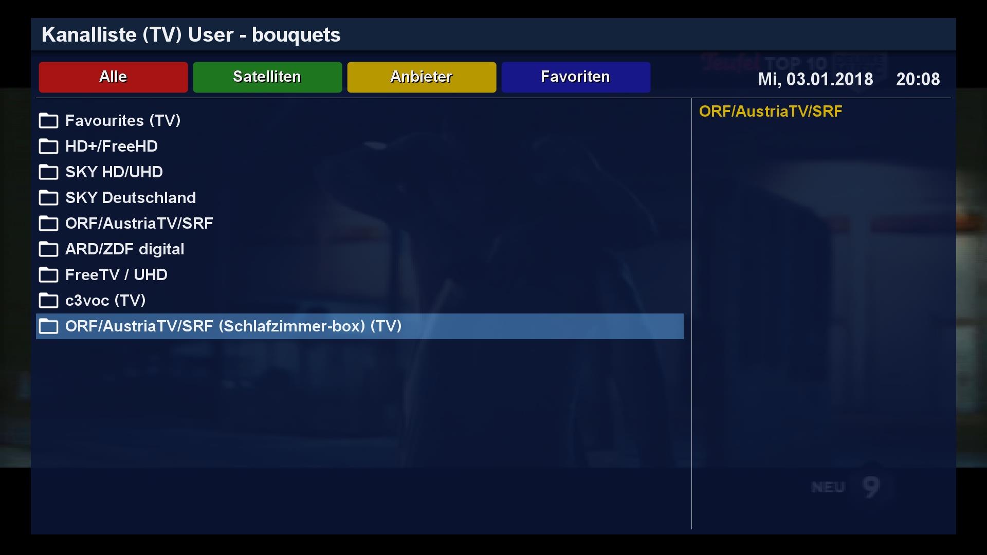

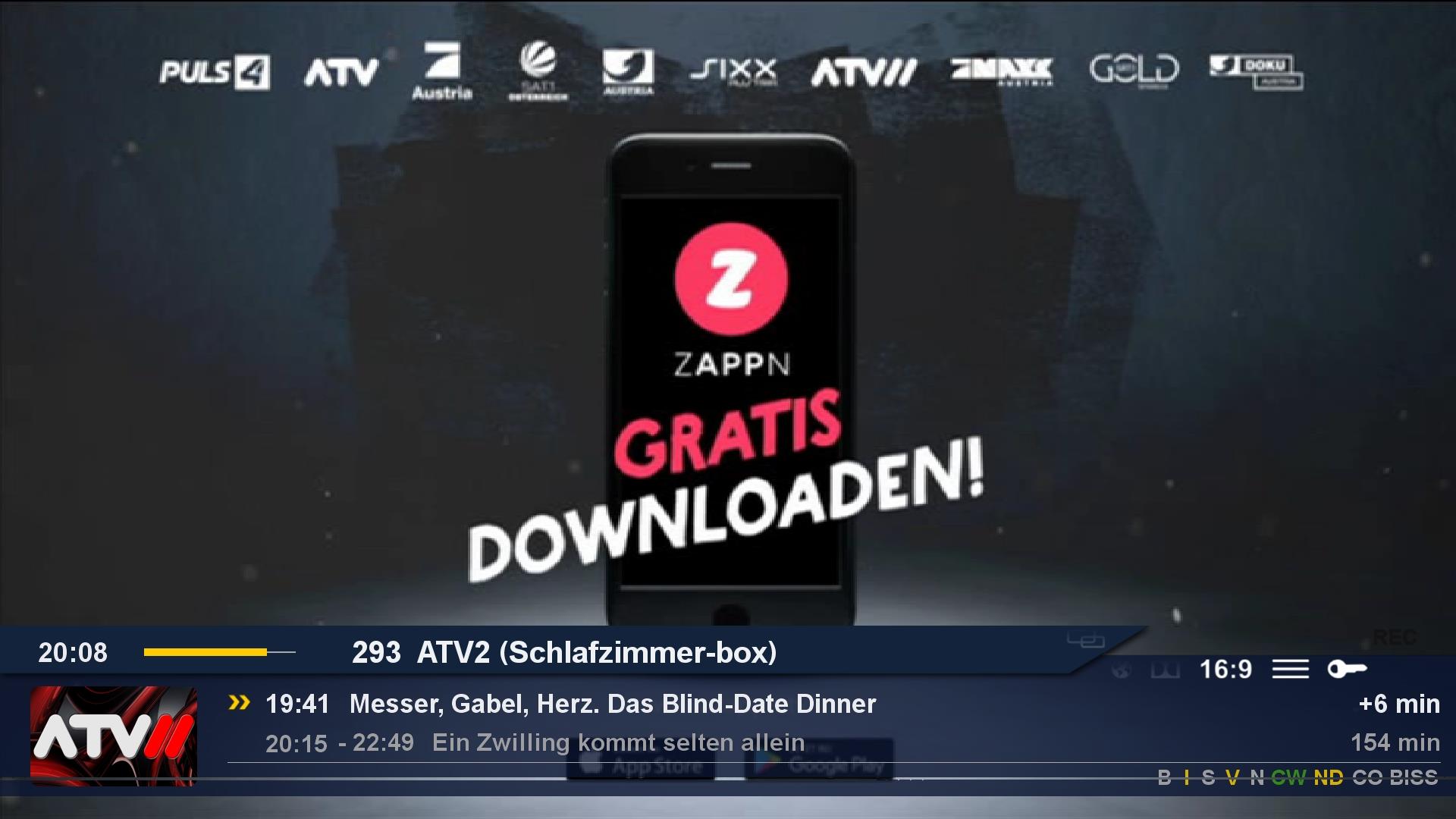

    • Genau so ist es ,schaut euch die Plugins doch erstmal richtig an bevor ihr immer sagt es geht nicht ;)
      Und @merlin28 das ist von einer 920 UHD zb. ;)

    • Läuft auf meinen Boxen ohne Probleme.
      7080 HD mit OE 2.5 als Server
      800se OE 2.0
      800seV2 OE 2.0
      525 Combo OE 2.5
