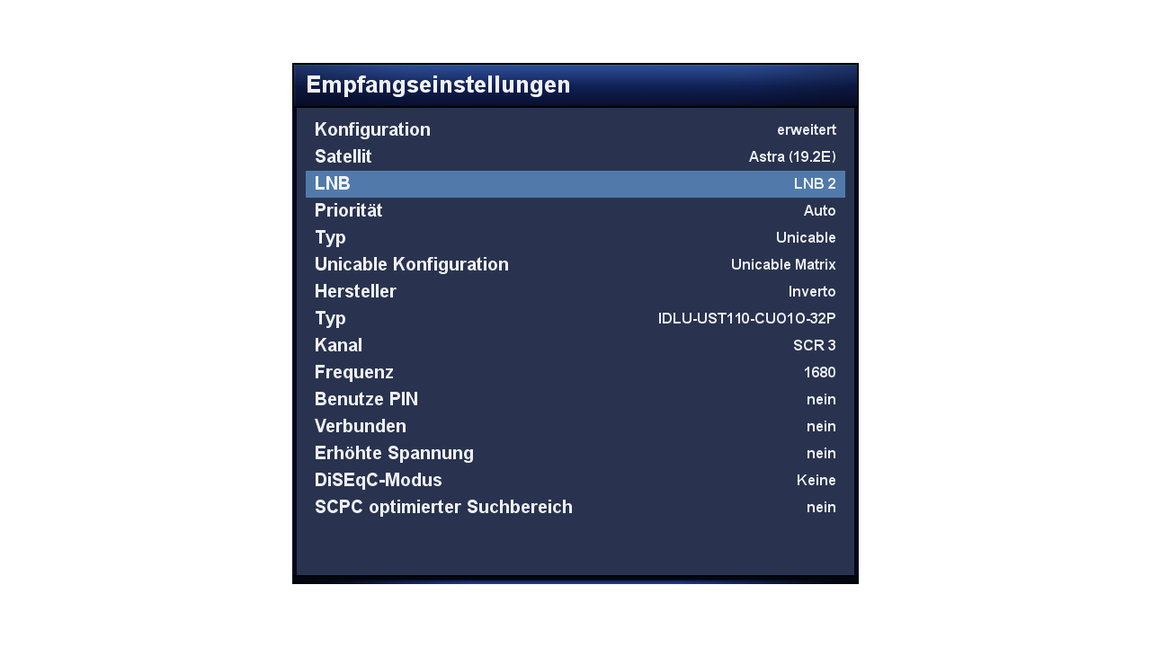

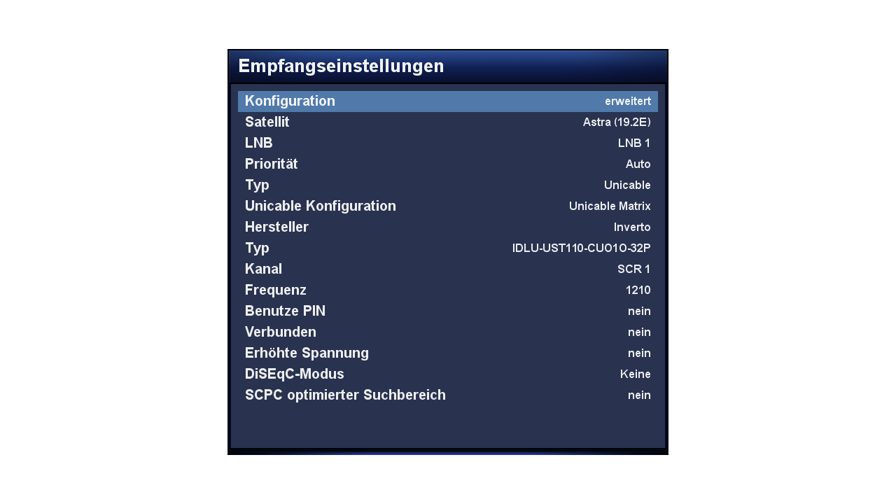

      Die Tuner in der Dreambox habe ich entsprechend konfiguriert. Tuner A1 mit LNB1 (1210Mhz) und LNB2 (1680MHz) und Tuner A2 mit LNB1 (1420MHz) und LNB2 (984 MHz).

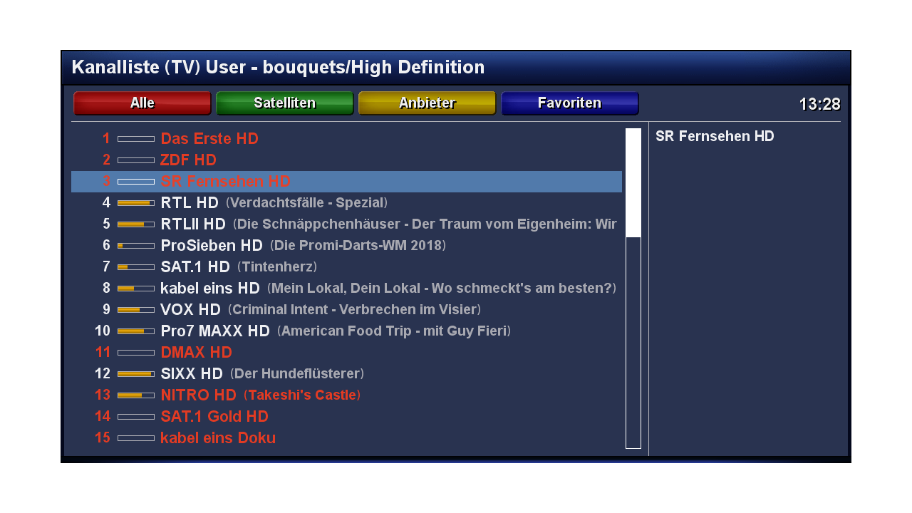

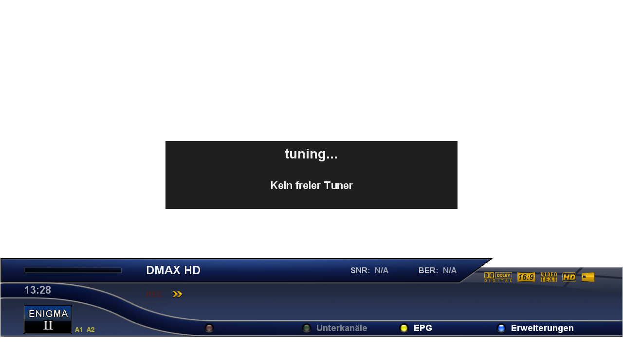

      Allerdings habe ich ein Problem, dass wenn ich z.B. Pro7 MAXX HD und RTL HD gleichzeitig aufzeichne, auf eine Vielzahl an Sendern nicht mehr umschalten kann.
      Jetzt bin ich der Meinung, dass ich ggf. etwas falsch eingestellt habe, komme aber nicht drauf, wo mein Fehler sein kann.

      in den Tunereinstellungen sehe ich nur SCR1. Wo ist SCR2 usw. eingestellt?

    • Wenn es dir diesen Tuner anzeigt Si2166D, dann ist dies nur ein Twin-tuner ohne fbc. Also max 2 Transponder, wenn du 2 unicable SCRs angibst
      Warum LNB2 ? Hast du mehrere LNBs / Satelliten ?

      ich kann je Tuner die SCR durchschalten. Diese zeigen auch jeweils Frequenzen an, aber da ändert sich dem Grunde nach nichts.
      Daher dachte ich, ich müsste mehere LNBs einstellen und mit den jeweiligen SCR belegen, damit ich hier alles nutzen kann.
      Wie wäre denn die Konfiguration richtig? Oder genügt es bei einem richtigen FBC-Tuner (gleich mehr dazu) nur einen SCR einzustellen und der Tuner verarbeitet / demoduliert das selbst zu 8 Tunern?

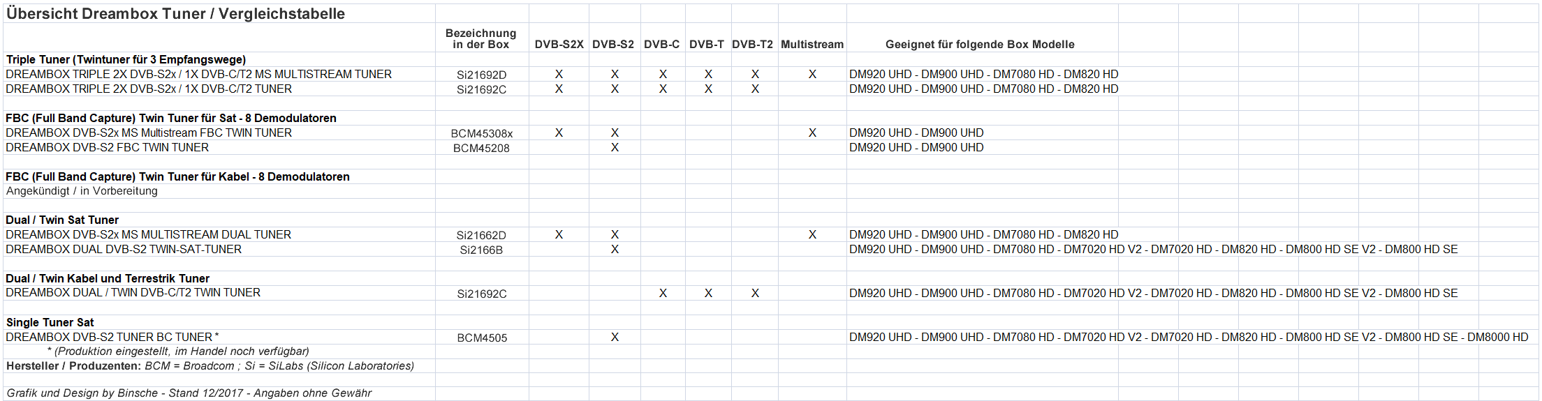

      Zu der Aussage mit dem Tuner habe ich jetzt mal gesucht und die beigefügte Aufstellung gefunden.
      Si2166D wäre demnach ein Dual / Twin Sat Tuner für DVB-S2X und MultiStream.
      Hätte aber wohl der BCM45308x sein müssen. Muss ich mal den Verkäufer kontaktieren. Wenn ich das so richtig verstehe.

    • Genau,
      wie schon geschrieben ist dein Tuner kein FBC Tuner. Deshalb ist dies genau so wie du es beschrieben hast.
      Der BCM45308x wäre dann der Richtige.
      Hier kann man dann am Tuner A1 ( oder A2 ) bis zu 8 SCR Frequenzen eintragen.
      In Summe mehr als 8 kann der Tuner nicht verarbeiten.
      Bei die würde also eine Leitung mit der max SCR die dir noch zur Verfügung stehen ausreichen.
