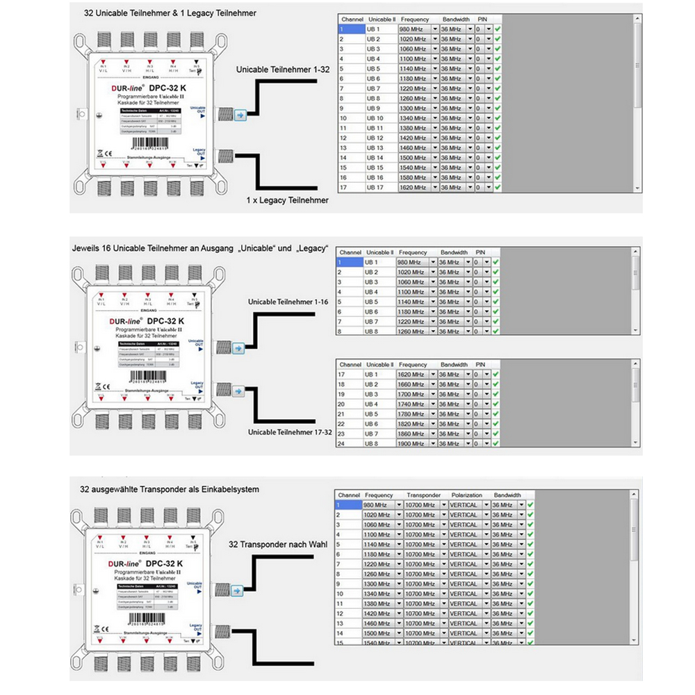

Habe gerade meine Dur-line DWB 32k erhalten und will diesen auf der Dm920 mit zwei FCB BCM 45308 einrichten. Die Dur-line Unicable Matrix hat nach einer Programmierung zwei Stänge mit CH1-16 und Frequenzen im 40 MHZ Raster von 990 MHz - 1590 MHz erhalten.
Wo kann ich sie in der Tuner-Konfiguration einstellen.
Es werden nur feste SCR Werte angeboten ohne das diese im Image veränderbar sind.
Sie passen nicht in meine SCR Werte
In den Anleitungen kann man SCR und die Frequenzen selber einstellen.
stehe komplett auf dem Schlauch...
