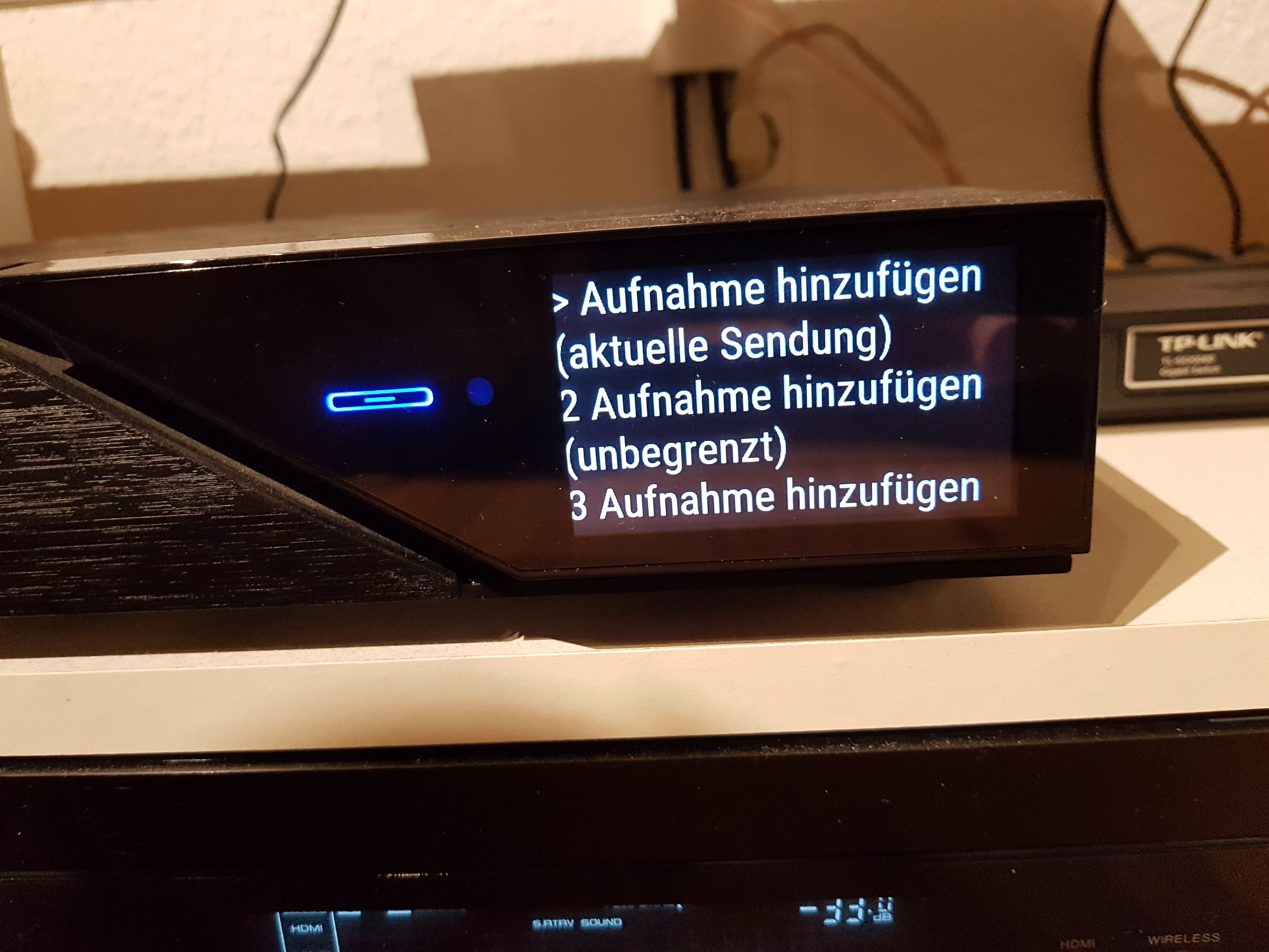

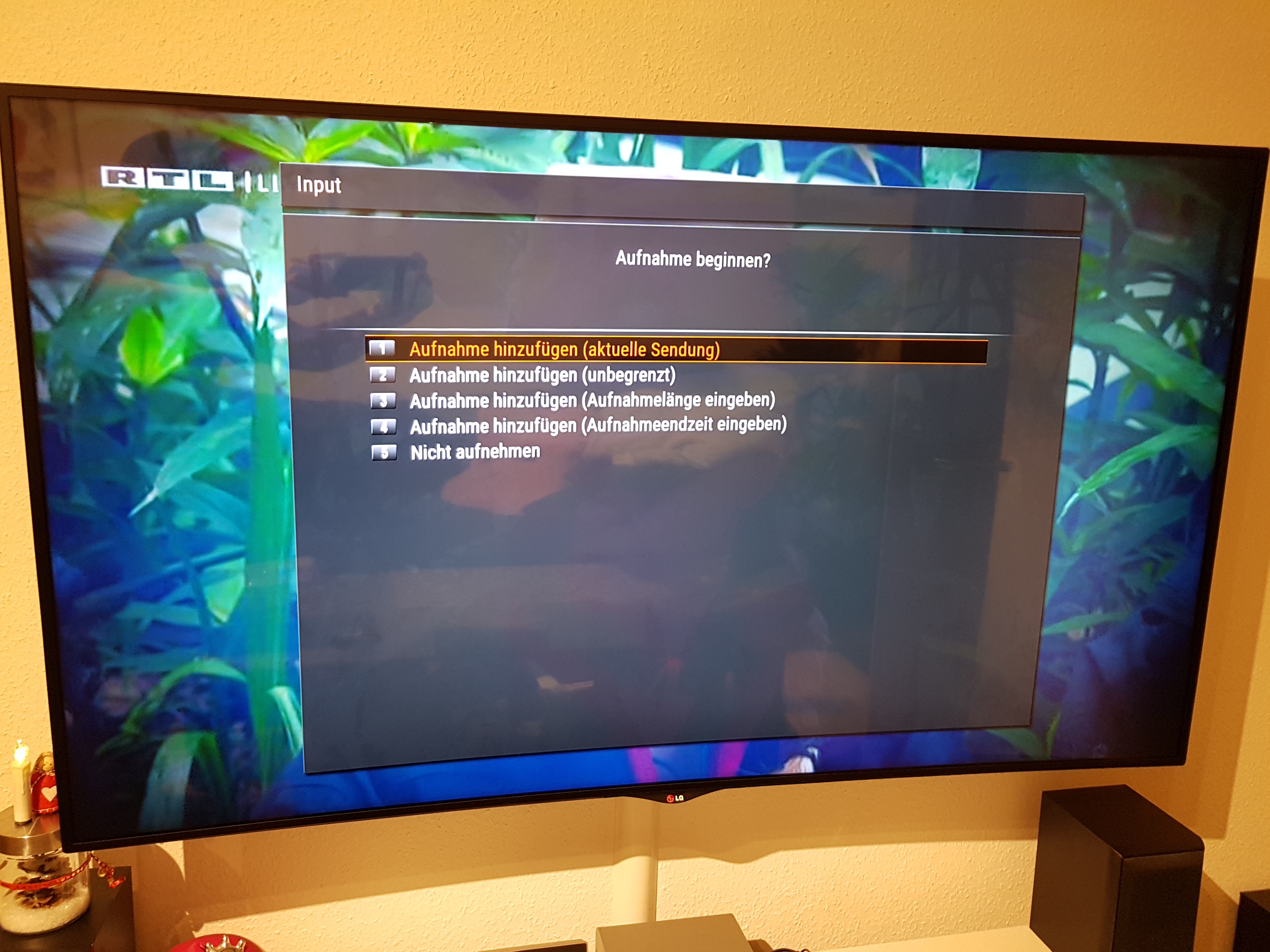

    • screenshot liefere ich morgen früh nach, dann kommt der auf jeden fall wieder, ich habe die fehlermeldung seit ca 30 Tagen, habe gestern komplett neu aufgesetzt und außer mediaportal nichts dazugepackt. meldung kommt trotz dem kompletten sauberen neu flash immer noch.
      Update: Habe gerade meine Frau ins Bett geschickt und geguckt ob der Fehler schon kommt und er kommt. standby waren jetzt nur 3 min.
        3,23 MB, 4.032×3.024, 776 mal angesehen
        3,25 MB, 4.032×3.024, 676 mal angesehen
    • Dieses Fenster ( dieses Auswahlmenü ) erscheint normalerweise , wenn du die REC Taste drückst . Also eine Aufnahme starten möchtest.
      Benutzt du die Originale Fernbedienung ?
      Wie genau gehst du vor ? Welche Tasten drückst du ?
      Zur Info
      Screenshots erstellen und im Board posten
      Evtl. hilft ein bootlog bzw. enigma2 log um zu sehen warum das Menü erscheint.
      Nachdem neuflashen sollte eigentlich dieses verhalten nicht da sein. Hast du auch die 2 Haken beim flashen entfernt ?
      Dieser Beitrag wurde bereits 1 mal editiert, zuletzt von Mausi ()
    • Ja ich nutze die Original FB und drücke nichts außer die Power-Taste kurz. Die DM schaltet dann automatisch per CEC-HDMI den Yamaha Audio Receiver und den LG Fernseher mit an. ich sehe ganz kurz das normale Bild und nach ca.3-4 Sekunden kommt die Meldung.
      Edit: Ja die Haken waren raus also komplett clean neu.

    • Ne das hat nix mit Timer oder Record zu tun. Die Meldungen sind normal. Und ein Log, in dem das Problem nicht auftritt, ist zu 90% nutzlos ;)
      Das Problem bei dir ist auch nicht, dass du irgendeine Fehlermeldung bekämst. Das ist wie gesagt ein ganz normales Menü, dass über eine Taste aufgerufen wird. Die Frage ist, woher kommt das Signal für das Menü? Da du die Original-Fernbedienung nutzt, wird es wohl nicht von der Fernbedienung stammen. Ich hätte hier dann noch CEC im Verdacht, denn da werden u.U. auch Tastenkommandos gesendet.
      Kannst du mal in den CEC Einstellungen deaktivieren, dass Tastendrücke empfangen werden? Wenn das nicht hilft, deaktiviere mal CEC komplett.
