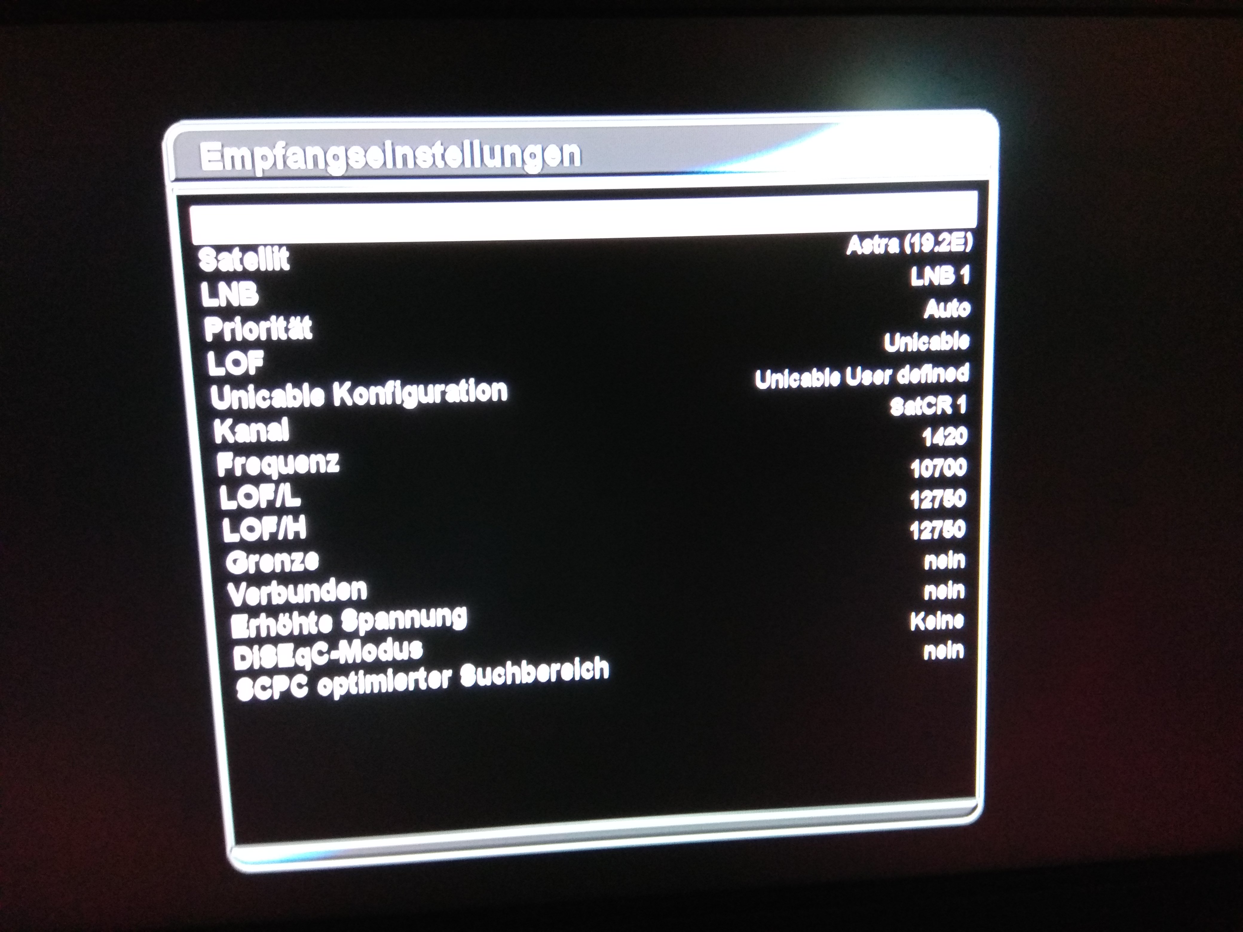

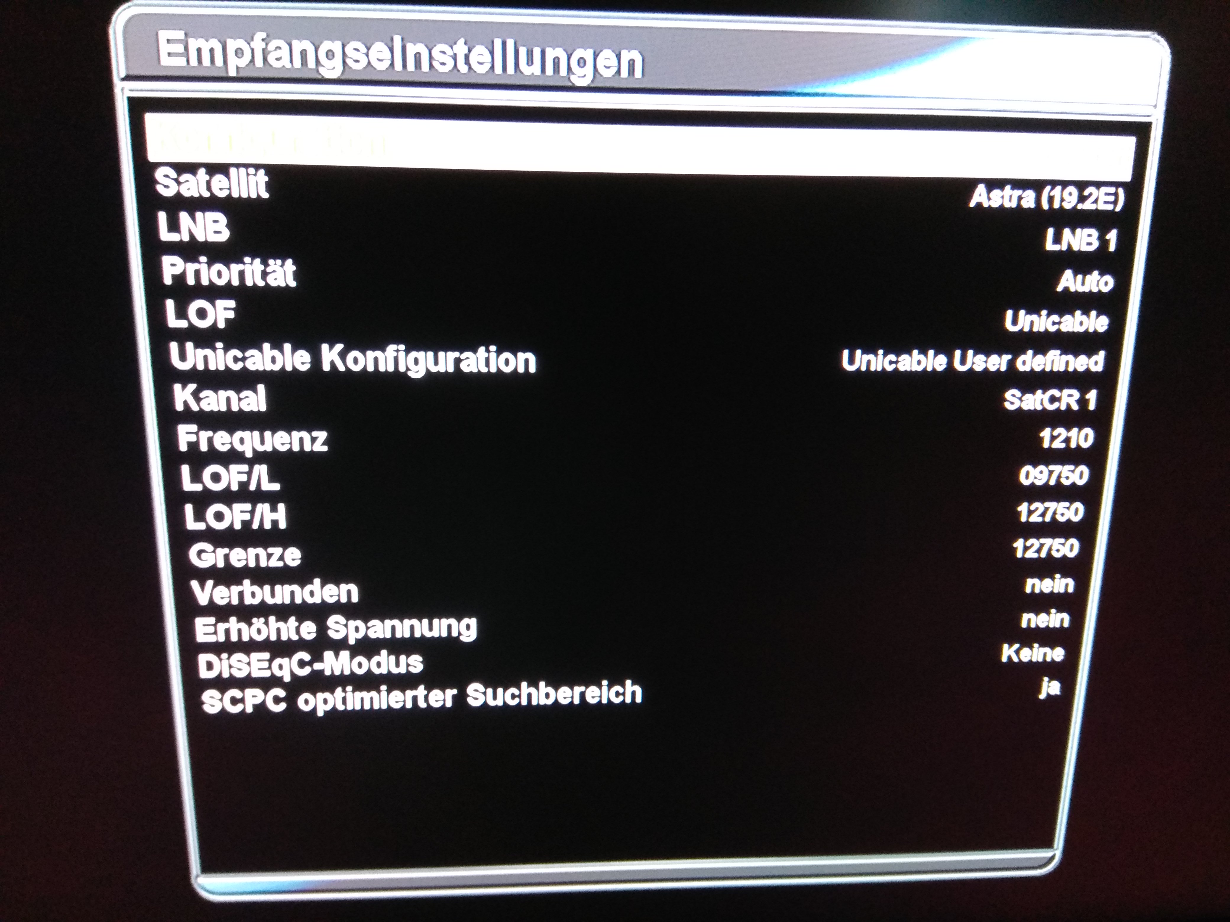

      Hallo Gemeinde,
      ich habe einen Inverto Wideband LNB und einen Inverto MS IDLU-UWT110-CUO1O-32P
      Dieser MS ist leider nicht unter den bereits implementierten MS aufgelistet.
      Wie ist nun die weitere Vorgehensweise? Ich nehme an auf userdefined stellen und die SatCR entsprechend dem Manual anpassen. Ist das korrekt?
      Ich habe mal zwei Screenshots angehängt.

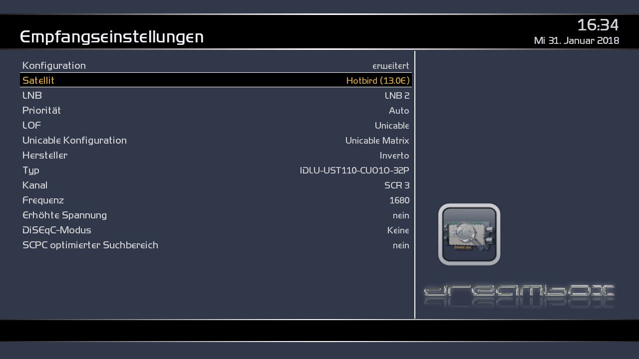

    • Nein, du brauchst überhaupt nichts anpassen. Wenn du die unicable.xml ersetzt hast, so hast du doch in den Empfangseinstellungen jetzt Unicable Matrix und IDLU-UST110-CU010-32p zur Auswahl. Ich sagte dir doch schon das es keine Rolle spielt wie der Name lautet. Wichtig sind die SCR Frequenzen und diese stimmen zu 100% überein. Stelle es bitte so ein wie auf den Screenshot unten. (eventuell aber deine SCR noch anpassen nur 1-8 verwenden)
      PS: ich habe auch einen IDLU UWT110-CUO1O-32P und es funktioniert damit super ohne irgendwas an der unicable.xml anzupassen.
        65,58 kB, 1.280×720, 407 mal angesehen
