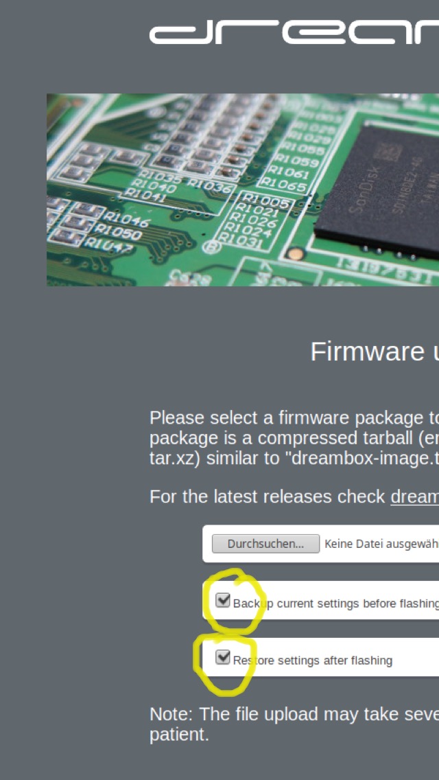

Hast du beim flashen "sicherheitshalber" die Haken raus gemacht ?
Oder dein Backup ist defekt ?
Ansonsten flashe nochmals neu evtl. auch mit einem aktuellen NN2 Image.
Probiere doch mal ein Image von mitte Januar Link : feed.newnigma2.to/daily/images/archive/dm520/
Und die 2 Haken wegmachen nicht vergessen. -

Wie flashst du das Image ?
Diese 2 Haken entfernen , siehe Bild -
Das war bei mir leider nicht.Jetzt komme ich gar nicht ins Box weil die ip Adresse hat sich geändert und ich kann nicht sehen welche das ist.Was kann ich jetzt machen?

Habe ich die ip wieder.Aber vor dem flashen habe ich die option mit dem 2 Haken.Das ist bei mir nicht.Was mache ich jetzt?

..wenn du die Option mit den Haken rausnehmen im Rescue Loader siehst, dürfte die Aktualisierung geklappt haben, dann mal ein aktuelles Image: feed.newnigma2.to/daily/images…5-dm520-01_02_2018.tar.xz flashen (Firmware Upload) und berichten...Dieser Beitrag wurde bereits 2 mal editiert, zuletzt von hmich ()
