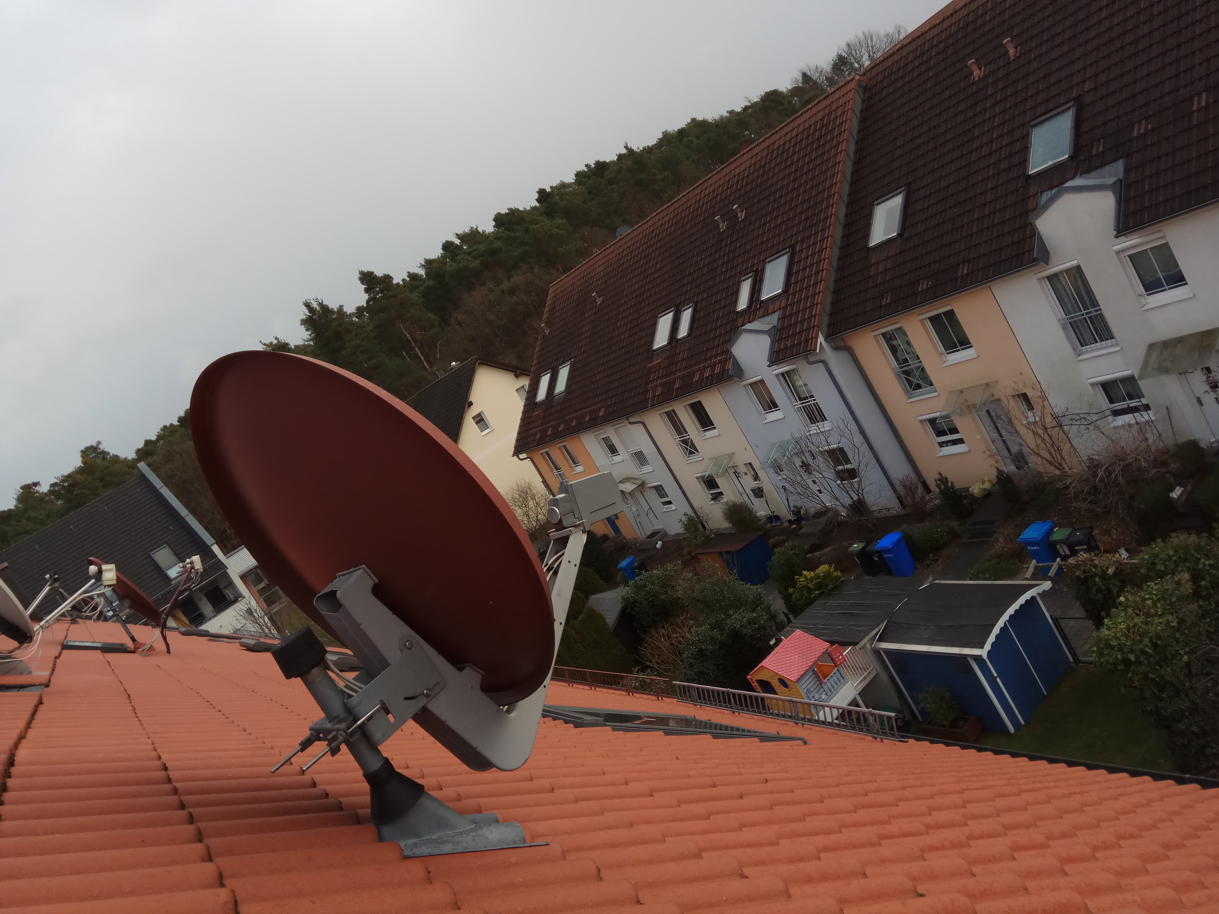

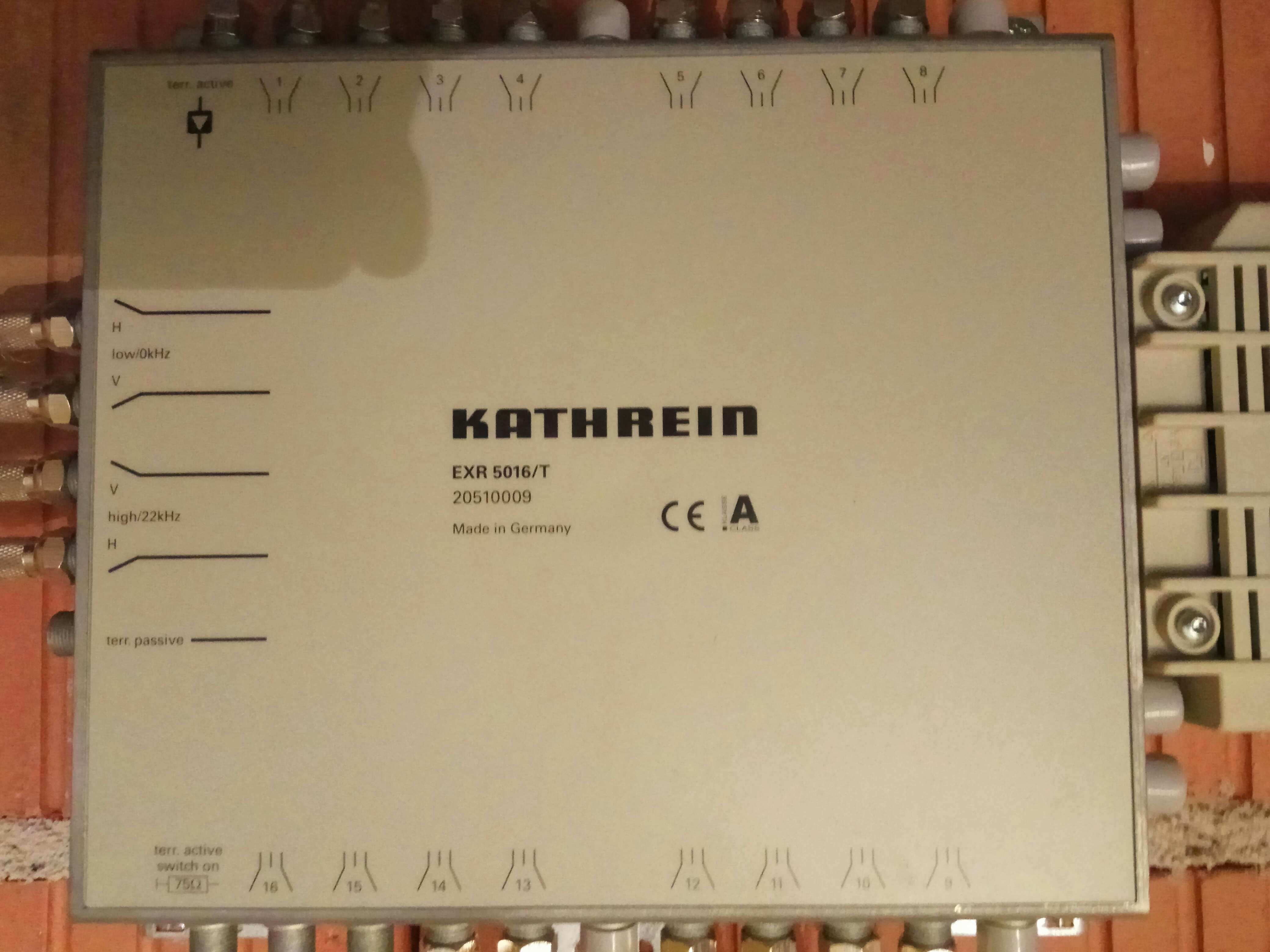

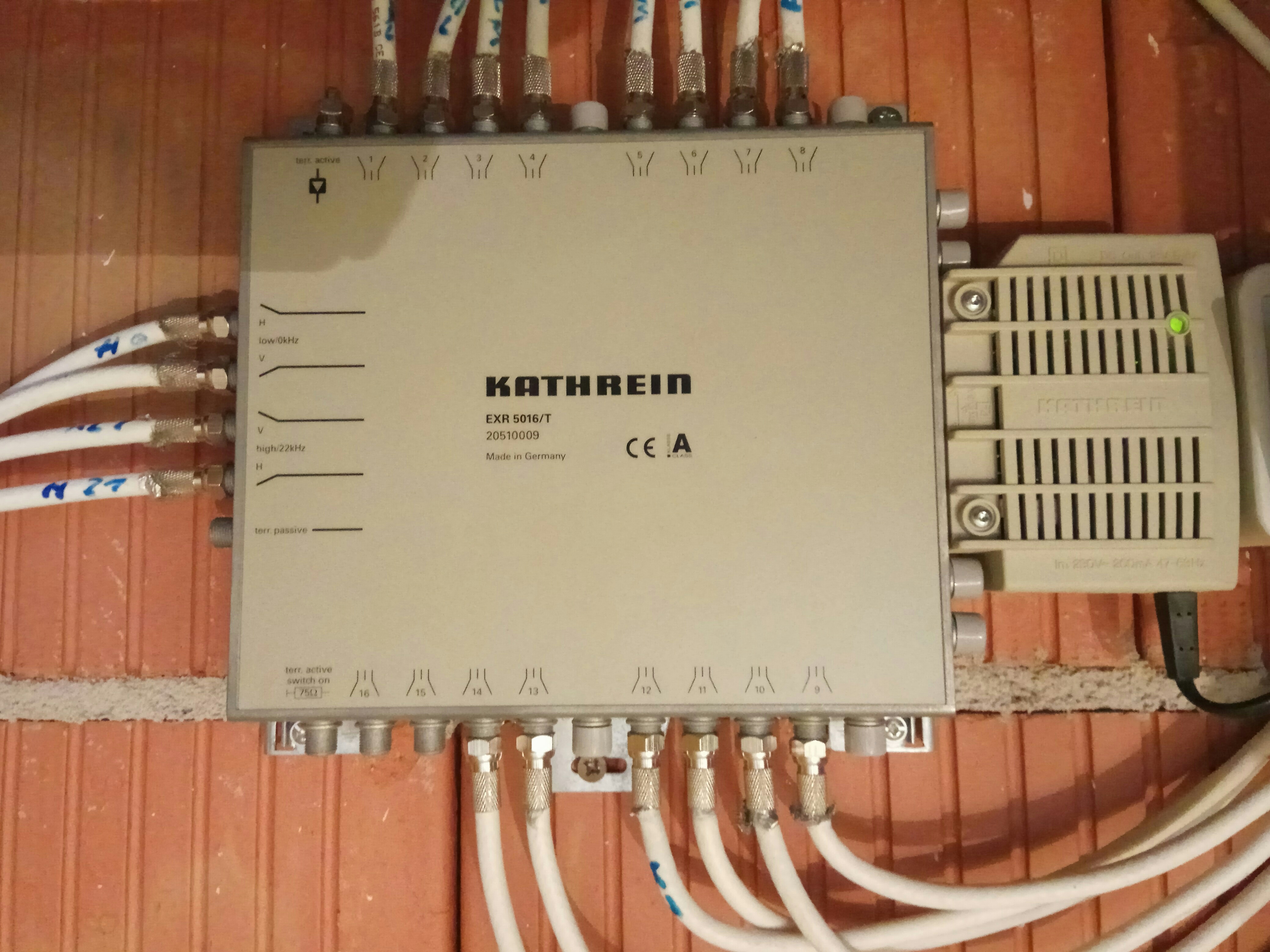

      Ich praktisch ein Quatro LNB und habe diese dann an einen Kathrein Verteiler angeschlossen, sodass ich im Wohnzimmer direkt 4 Anschlussmöglichkeiten zur Verfügung habe.
      Wenn ich jetzt die 4 Kabel anschließe, müsste es doch möglich sein 4 Sendungen gleichzeitig in HD+ aufzunehmen, oder habe ich da einen Denkfehler?

    • Wie Joey schon schrieb geht dies nur ohne das CI+ Modul.
      Nochmal die Erklärung:
      Wenn du die 4 Leitungen an den 2 Standard Twintunern anschliesst, kannst du 4 Transponder gleichzeitig nutzen.
      Es sind dann natürlich auch mehr Aufnahmen möglich, wenn die Sender die du aufnehmen willst auf diesen 4 Transpondern liegen.
      Hast du einen FBC Twintuner eingebaut und nur 2 Leitungen angeschlossen kannst du 8 Transponder von 2 Ebenen gleichzeitig nutzen.
      Hast du 2 FBC Tuner und 4 Leitungen angeschlossen , dann kannst du 16 Transponder gleichzeitig nutzen.
      Auf einem Transponder können mehrere Sender sein. Du kannst natürlich auch dann 10 und mehr Sender gleichzeitig aufnehmen, wenn die HDD mitmacht.
      Falls du dich für den FBC entscheidest, dann bevorzuge diesen Typ BCM45308X
      Dieser Beitrag wurde bereits 2 mal editiert, zuletzt von Mausi ()
