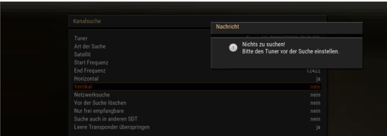

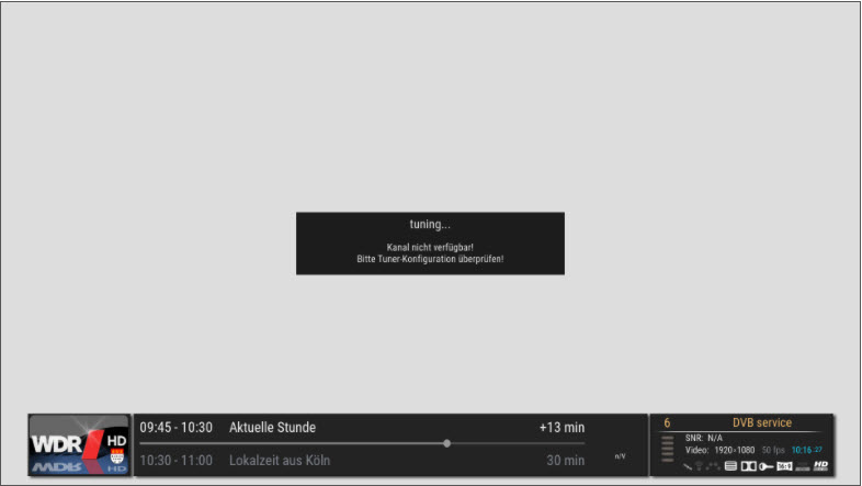

      hab ein komisches Problem. Seit letzter Woche bekomme ich nicht mehr WDR auf meiner DM920 (auf der DM8000 - selber Anschluss kein problem),

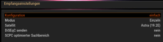

      Ich habe einen Multischalter und meine DM 920 hat den FBC Sx Tuner welcher mit zwei Kabeln angeschlossen ist.

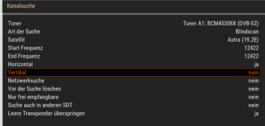

      Da über einen neuen automatischen Sendersuchlauf nichts gefunden wurde habe ich über die Transponderdaten mal suchen lassen (incl Blindscan) aber da wird nichts gefunden
      lt ARD Digital ist das die Frequenz
      Die Daten für WDR Fernsehen HD einschließlich einiger Regionalprogramme im Einzelnen:
      Service-Namen: WDR HD Köln, WDR HD Bielefeld, WDR HD Dortmund, WDR HD Düsseldorf, WDR HD Essen, WDR HD Münster, WDR HD Siegen, u.a.
      Technische Übertragungsparameter:
      Transponder 101
      Downlink-Frequenz (GHz): 12,422
      Polarisation: horizontal
      Symbolrate (MSym/s): 27,500
      Fehlerschutz (FEC): 3/4
      Modulation: DVB-S QPSK
      Hab mal Screenshots angehängt
      (& hab auch mit Tunereinstellung Diseq A/B und Astra19.2/Astra 19.2) versucht - alle anderen Progs laufen nur WDR nicht
      Hat jemand ne Idee ?

      Die angehängte satellites.xml entpacken und per FTP nach /etc/enigma2/ kopieren / (Attribute 644 )
      Danach Eingma2 neu starten und ewt. die Tunerkonfiguration noch mal überprüfen.
