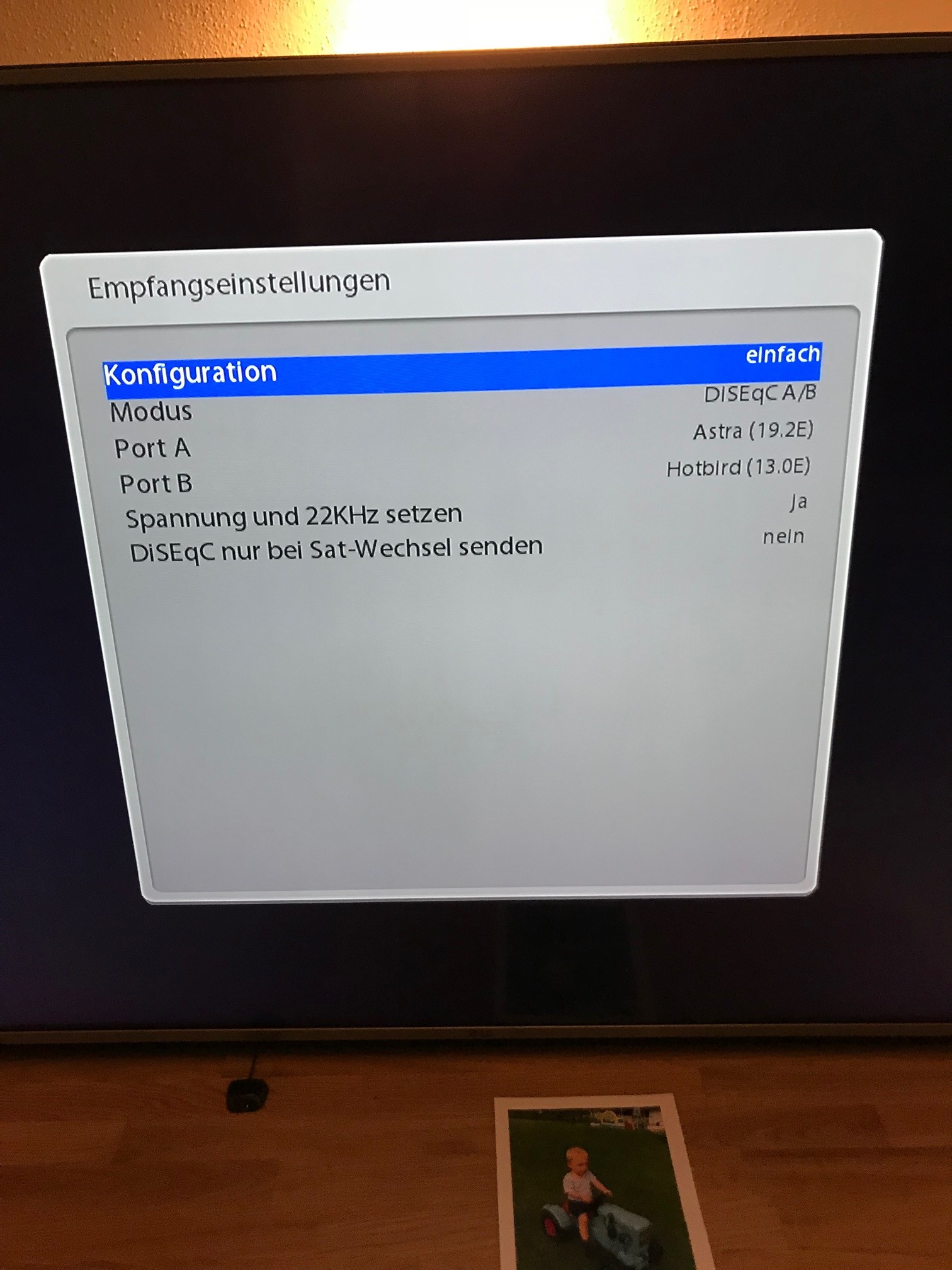

ich hab mir hier schon einen Wolf gesucht und noch mal eine Frage in die Runde, ob ihr ein ähnliches Problem schon mal gelöst bekommen habt. Ich habe eine betagte HD800 PVR mit Alps S2 Sat Tuner und aktuellem newnigma Image. In meinem neuen Haus gibt es eine Sat-Anlage mit Multischalter.
Ich habe noch eine vu+ Box, die tadellos funktioniert und bei identischen Tuner-Einstellungen findet meine DM nur 56 Sender und die VU+ >1200 !
Jetzt habe ich die Dreambox mal mit einem anderen Tuner versucht, das gleiche! Dann habe ich sie zu meinen Schwiegereltern mitgenommen und an deren SAT-Anlage ohne Multischalter angeschlossen und siehe da: >1200 Programe!
Kann das an dem Multischalter liegen, ist die Dämpfung zu hoch für die DM??? Ist der Multischalter falsch angeschlossen? Wenn ja, wieso geht dann die VU+???
