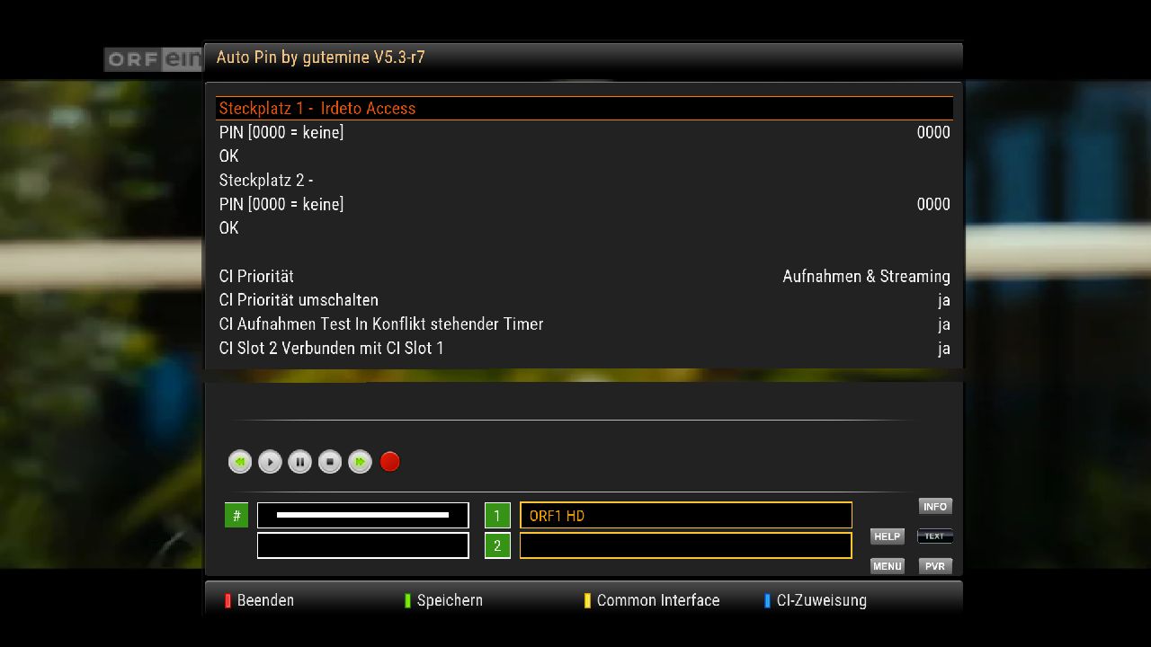

    • ämmm.... für die DM7080 gibt es im AutoPin eine workaround
      CI Slot 2 Verbunden mit CI Slot 1
      Zitat: gutemine
      ... jetzt die im DMM Board versprochene Version 4.0-r4 vom AutoPin wo
      jetzt die Einstellung für den Workaround für das DVB-T2 in Österreich
      drinnen ist.
      Einfach simpli TV Modul in den oberen Slot der 7020hd oder 7080 machen und irgend ein anderes Modul in den unteren Slot.
      Dann Hilfe installieren und wenn man dann im AutoPin die Einstellung CI Slot 1 Verbunden
      auf Ja stellt sowie das CI Assignment der DVB-T2 Kanäle gemacht hat
      (ci0.xml dafür aus dem Anhang für Leute die zu faul zum zuordnen sind -
      .txt auf .xml umbenenne) dann sollte es eigentlich funktionieren.
      Bitte beachten diese Einstellung ist NUR im Expertenmodus sichtbar (PVR Taste drücken um diesen zu enabeln)
      Ohne Hilfe werden aber nur ORF1/2 und ATV in SD Auflösung funktionieren -
      wobei die im Moment über DVB-T2 auch ohne Modul gehen

    • die default zuordnung oder die ci0.xml die ich mal gepostet habe ist fuer den raum wien, wenn du in einer anderen region lebst, loeschen und orf 1 hd und orf 2hd aus der kanalliste dem ci modul zuordnen.
      Und sas modul verbinden auf ja ohne das ein zweites drinnen steckt das eben nicht zugeordnet sein darf ist ein garant für dunkelheit.
      und wenn du nur orf 1 und 2 in hd gucken willst weil du keine 10 eur pro minat zahlen willst brauchst du gar kein helferlein, weil das modul das auch im. CI 1.0 modus den due Dreambox von haus aus kann entschluesselt.

      Geht ins Autopin, stell den Cursor auf dien Steckplatz wo das modul drinnen steckt und drücke die Record Taste dann wir es das Log aktivieren.
      Dann rebootest du die box und zappst auf die ORF Sender die du dem Modul zugeordnet hast und postest das dreamciplus0.log das du auf /tmp findest das dabei geschrieben wurde.
      Wobei 7020hd und 7080hd eben nicht die idealen Boxen für das Modul sind, nur in den neuen 525, 900 und 920 funktioniert es ohne den komischen Workaround über 2 CI Module zu gehen.
