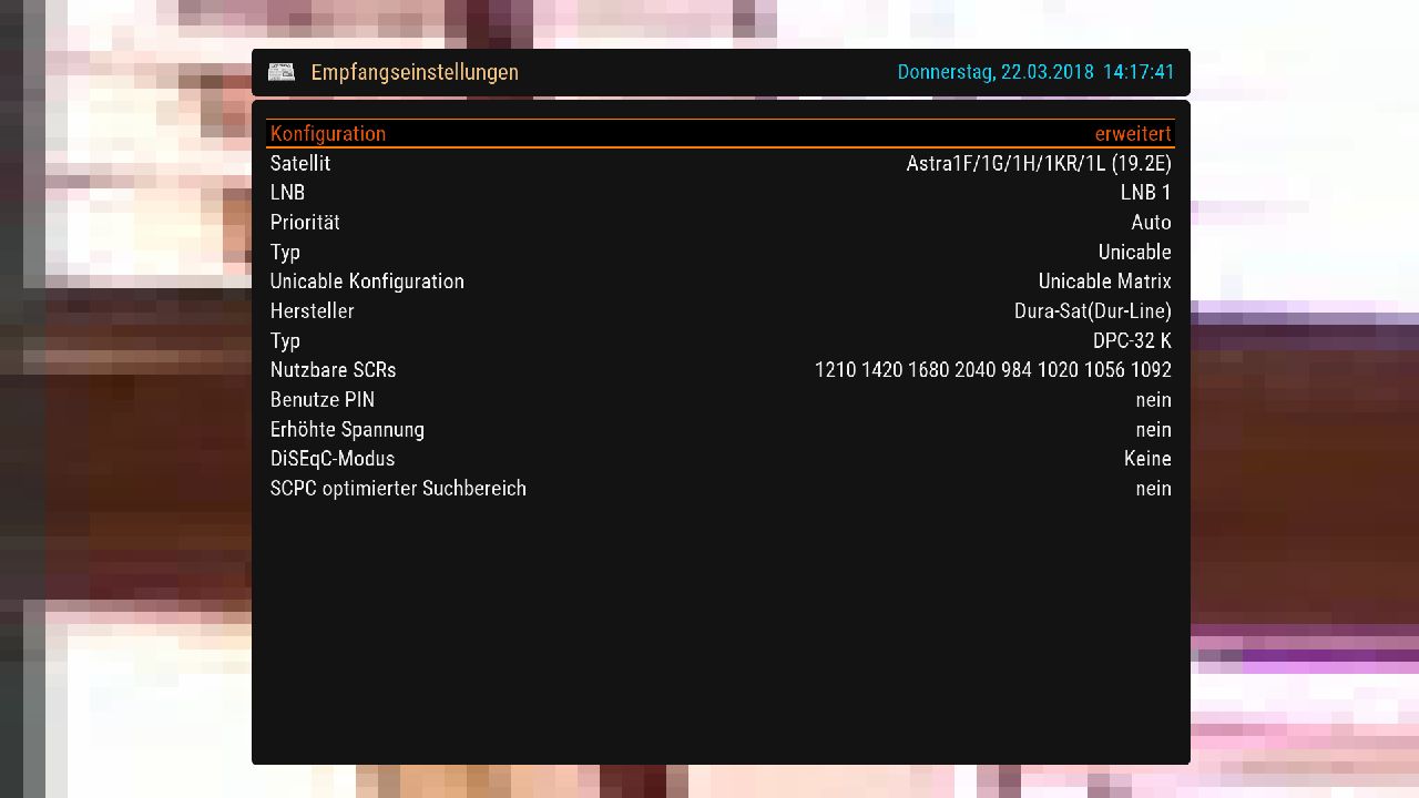

      Habe nun ein größeres Problem, was ich alleine nicht lösen kann. Bin mit den Sat-Einstellungen nicht so vertraut. Meine Sat Anlage habe ich auf Unicable umgebaut! (Siehe Anhang!!, Frequenzen aus Seite 2)
      Das Problem ist, dass ich teilweiseise ein Tunen fehlgeschlagen bekomme oder es ca. 10 sec dauert bevor das Bild erscheint. Gestern war es noch schlimmer:
      Ich habe einen Timer gestartet und die Box hat nichts aufgenommen, d.h. die Aufnahme war leer - wahrscheinlich auch nicht getuned.
      Was reproduzierbar ist - Starten der Wiedergabe einer Aufnahme - stoppen der Aufnahme und Rückkehr zum aktuellen Bild --> Tunen fehlgeschlagen nach 10 sec geht es weiter.
      Ich denke, dass die Einstellungen in der Dreambox im NN2 nicht stimmen.
      Kann mir bitte jemand helfen, wie ich den Tuner oder die Tuner optimal einstelle!!
      Hier die jetzigen Einstellungen (Tuner B ist inaktiv - ist das richtig??)

    • Hi,
      Ich kann zwar das Bid nicht öfnen aber es sieht so aus als ob dem Tuner A nicht 8 scr's zugewiesen worden sind.
      Tuner B inaktiv ist korrekt.
      und ich habe mir die Config mal angsehen:
      unicable LNB ? hast Du Nicht.
      und ein UK 124 deswegen auch nicht
      Du hast einen Durline Unicable Switch der muß auch in der Software eingestellt werden.

    • jup das bild läd nicht.
      und mach einen richtigen screenshot , nicht abfotografieren !!!
      Screenshots erstellen und im Board posten

    • Soviel ich weis kann man Unicable1 und Unicable2 nicht mischen.
      Die 1. 4 Frequenzen sind Unicable 1
      Vielleicht schreib ich auch blödsin, aber ich ein Versuch de Frequenzen auf Tuner A ( 1280 - 2040 ) und B ( .. die anderen ) verteilen, wäre es wert.
    • Die DM900 kann unicable 2 und an den Multischalter können alle SCRs mit unicable 2 gesteuert werden, sollte also nicht an den Frequenzen liegen ;) .
      Wichtig ist nur jede SCR darf nur einmal verwendet werden.
    • Noch was , deine SCRs stimmen nicht.
      Das würde auch die Wartezeit ( tuning ) erklären.
      Mögliche SCRs z.B. :

    • Hallo Zusammen,
      ja was soll ich sagen. Im Moment funktioniert alles :rolleyes: - wahscheinlich war es das Netzteil, dass ich jetzt angeschlossen habe.
      In meinem PDF auf der zweiten Seite sind die Frequenzen angegeben. Der Zettel lag dem Gerät bei. Deine Frequenzen sind allerdings anders.
      Ich habe die von meinem Zettel eingetragen.
      Wieviele Aufnahmen sollte ich denn machen können? Ich denke acht , oder?
