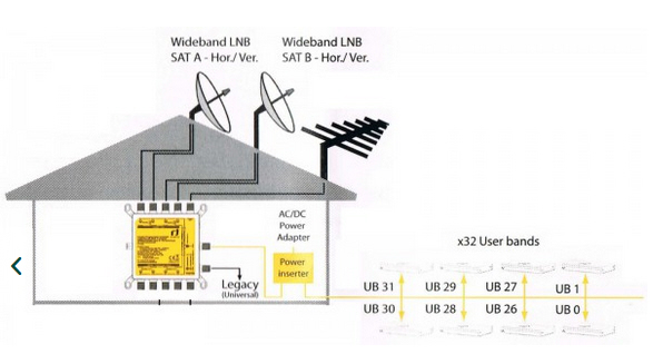

    • @Rizinus2001
      hast du auch ein Netzteil zur Stromeinspeisung mit angeschlossen? Bei solch langen Kabelwegen würde ich es dringend empfehlen. Gibt es passend auch von Inverto. Ich selbst nutze gleiche Konstellation, mit ca. 40 Metern Kabel. Ich habe aber den Multischalter direkt an der Antenne (Antennenmast) in einen Elektrokasten mit Wasserdichten Kabelverschraubungen mit eingebaut, ebenso das Einspeißenetzteil und habe absolut keine Probleme mit meiner DM920UHD und 2x FBC Tunern (alte Ausführung ohne Multistreaming)

    • Hallo zusammen,
      ja ein Netzteil versorgt meine Anlage. Da hatte ich zum Inverto Multischalter dazu gekauft. Eine Installation direkt an der Schüssel ist bei mir nicht möglich. Wenn ich irgendwann mal ein Satteldach aufbaue, dann werde ich das natürlich vorsehen. Die langen Leitungswege sind mir selbst ein Dorn im Auge. Ich habe mit meinen Möglichkeiten die austauschbaren Kabel, sprich im Wohnzimmer von der Dose zur Dreambox durchgetestet. Auch mit ausreichend Abstand zu anderen Kabeln oder 230V Leitungen. Ebenso habe ich alle Weichen ausgebaut und wo möglich Endwiderstände aufgeschraubt.

    • @magnum1795
      Hallo magnum1795,
      nach dem Bild verstehe ich die Lösung besser. Das könnte ich in der Tat einmal probieren. Dazu muss ich dann halt nur 230V über die 30 Meter hoch aufs Dach verlegen. Du hast nicht zufällig eine Teileliste :) ?
