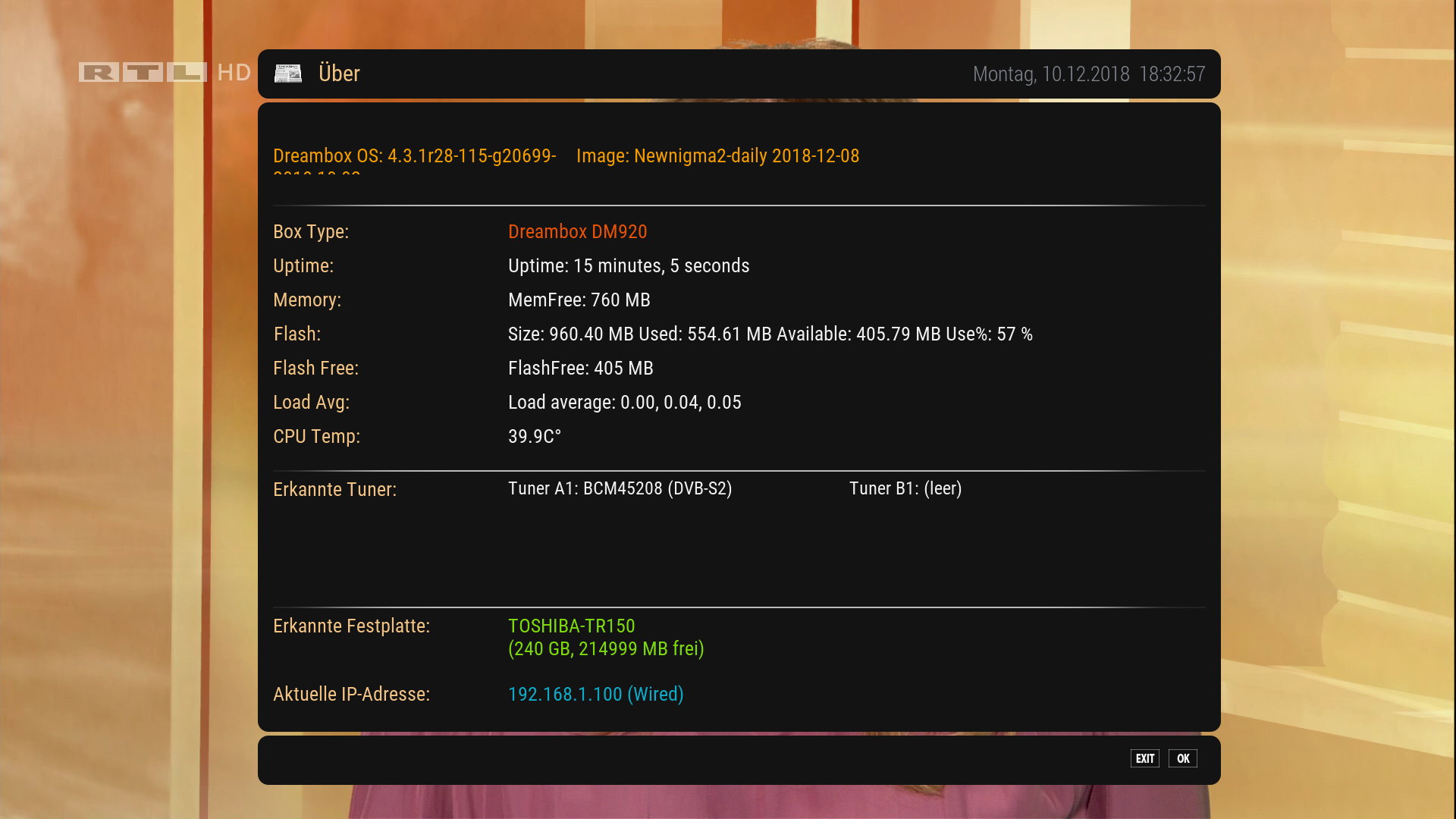

        406,47 kB, 1.920×1.080, 461 mal angesehen
    • Ja das haben die Jungs im Ihad schon länger rausgefunden, biensche hat die Abstandshalter gekürzt und mit Leitpaste ein deutlich besseres Kühlergebniss geschafft.
      Diese Mühe mache ich mir auch mal wenn Zeit ist, dann kann man den langsamsten Lüfter auf 5 V laufen lassen und hört wirklich nix meh.
      ohne Lüfter waren es einige grad weniger, mit Lüfter ca 38C.

    • so einmal ein schnelltest, ich hab die Schraubenhalter weiter abgeschliffen,
      und stresse gerade die 920 mit NTFS schreiben,
      CPU wird zu 72,5% von mount.ntfs und 15,5% von vsftpd ausgelastet.
      Ist also gut beschäftigt...
      Ohne Lüfter, nur mit angepassten Abstand und extra CPU Leitpaste, ohne dem PAD
      sind es so 52,4 bis 53,8 Grad. (bei 21,9 Grad Raumtemp) Im Hintergrund lief Fashion4k.
      Der Kühlkörper wird jetzt auch schon "heiss". Man kann so 10Sek mit den Fingern
      draufbleiben bis es unangenehm wird.
