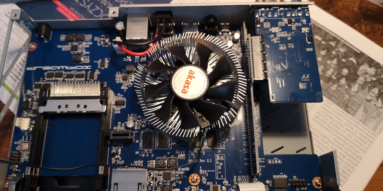

    • Hallo Freunde, es tut mir leid für meinen spreche. Es ist ein Übersetzer. Ich komme aus Polen. Mit diesen Fotos konnte ich die CPU-Temperatur bei geschlossenem Fall auf etwa 35 Grad senken. Dies sind meine Fotos,fan Akasa-CPU-Lüfter AK-CCE- 7106HP

    • aus Langeweile nochmal einen anderen Lüfter getestet.
      (und Sommertemperaturen in Dachgeschosswohnung....)
      ich hatte im Büro noch einen alten originalen Intel Boxed E29477 Lüfter (Sockel 1366)
      liegen. Lüfter vom Kühlkörper gelöst, die langen Plastikhaken abgeschnitten..
      und der Lüfter passt perfekt von der Höhe auf den Kühlkörper der Dream.
      Angeschlossen am vorgesehenen Lüfteranschluss. Der Vorteil von dem Intel Lüfter,
      es braucht kein PWM/Lüftersteuerungs Plugin, der Lüfter dreht schnell und so leise,
      das man ihn nicht hört.
      (Den weißen Stecker um die Hälfte gekürzt, das er den HDD Einbaurahmen nicht stört.)
      Ich hatte mit meinem alten Arctic F9 PWM PST an dem "falschen" Lüfteranschluss in den letzten Tagen
      so 49-51 Grad. (Bei 22-23 Grad Raumtemp)
      Jetzt mit dem Intel Boxed Lüfter sind es 40,4 bis 41,1 Grad.

    • Hallo allerseits,
      inspiriert von diesem Threat und dem der passiven Kühlung der DM920 habe ich meine 920 etwas getuned.
      Stein des Anstoßes waren die hohen, stark schwankenden Temperaturwerte der CPU. Zwischen 75 und 85 Grad sekündlich hin- und herschwankend und das nur ganz normal beim Fernsehen (ein Sender und sonst nix).
      Grund für diese Schwankungen liegt in der bescheidenen Kühlung der CPU. Bei einer Oberfläche von 625mm² (25mm x 25mm) wird ein Wärmeleitpad von ganzen 100mm² (10mm x 10mm) eingesetzt.
      Das sieht dann so aus:
      Dazu wird das Pad auch noch leicht schräg "verbaut" und kann somit noch weniger Wärme an den Steg des standardmäßigen Kühlkörper abgeben. Das ist leider mangelhaft!!
      Also habe ich ein anderes Wärmeleitpad in der richtigen Größe genommen
      dann einen vernüftigen Kühlkörper darauf montiert
      und darauf den Lüfter zur Abluft der warmen Luft geschraubt. Das sieht dann jetzt so aus:
      Temperaturen sind um ca. 30 Grad niedriger (jetzt ca. 50 Grad) und sie schwanken im Betrieb nur noch um ca. 1 Grad, also stabile Werte in einem vernüftigen Bereich.
      So hätte ich es mir von einer Dreambox eigentlich "out of the Box" gewünscht.
      VG
