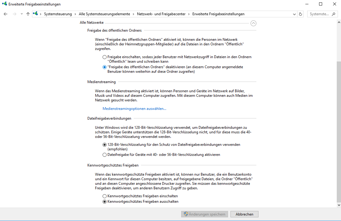

      Das Problem entstand durch die Deaktivierung von SMB1.0 durch Microsoft, unter
      Systemsteuerung / Programme und Futures / Windows Features aktivieren
      Dank an Deepblue2000, der so etwas weiß! :) Ich habe mich kaputtgesucht.

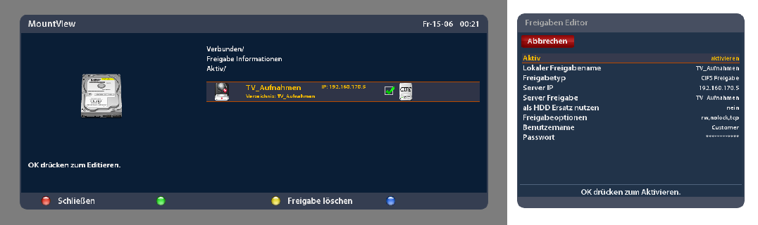

      Also zurück zur automount.xml. hier mein aktuelle Inhalt:
      <?xml version="1.0" ?>
      <mountmanager>
      <cifs>
      <mount>
      <active>True</active>
      <ip>192.168.178.5</ip>
      <sharename>TV_Aufnahmen</sharename>
      <sharedir>TV_Aufnahmen</sharedir>
      <options>rw,nolock,tcp</options>
      <username>Customer</username>
      <password>Passwort</password>
      </mount>
      </cifs>
      </mountmanager>
      Leider weiterhin keine Anzeige des freigegebenen Ordners im Media Player.
      Freigabemanager/Freigaben verwalten, zeigt den Ordner an. CIFS hat einen grünen Haken aber bei Aktiv ist die „Weltkugel“ rot durchgestrichen.
      Ich nehme an, es hat etwas mit nicht gemounted zu tun. Meine Linux Kenntnisse sind gering.
      Auf dem 2. PC im Netzwerk ist der freigegebene Ordner vorhanden und erreichbar
      Betriebssystem PCs: Windows 10 Prof. aktuell
      Betriebssystem Dreamboxen 8000, 800SE: Newnigma2 exp., aktuell
      opkg update, opkg install cifs und reboot wurde ausgeführt, hat aber auch nichts gebracht.
      Ich habe letzte Woche diverse (leider meistens alte) Beiträge gelesen, kann den Fehler aber leider nicht finden. Wäre jemand so freundlich mir weiterzuhelfen?

      SMB1.0/CISF-Client war aktiv
      SMB1.0/CISF-Server hat gefehlt!!! Das war es.
      Wird da bei den alten Boxen noch auf das neuere SMB nachgebessert?
      Auf jeden Fall funktioniert jetzt wieder der Zugriff auf die Freigabe.
