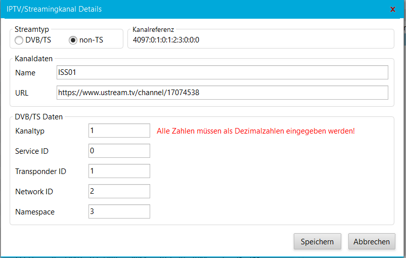

    • Ich möchte mich gern mal einklinken.
      Es wird sehr oft auf das Video verwiesen, wie man die Streams einpflegen soll.
      In meiner Version von Dreamboxedit (7.1.0.0) gibt es noch ein paar andere Einstellungsparameter.

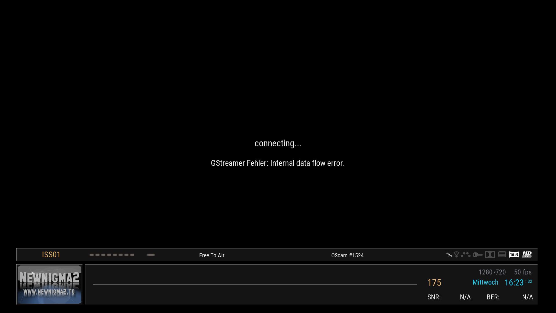

      Leider bekomme ich es nicht hin den Stream von der Raumstation ISS zu sehen. Im angehangenen Bild könnt Ihr Näheres sehen.
      Habe ich falsche Einstellungen drinn oder gar in der linkadresse etwas falsch? Am PC lässt sich die Adresse problemlos abspielen.
