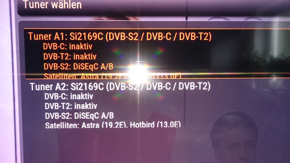

Danke, kannst du dies noch etwas konkretisieren. Ich habe in beiden Tuner DVB-C und DVB-T2 inkativ gesetzt. Der Fehler bleibt.

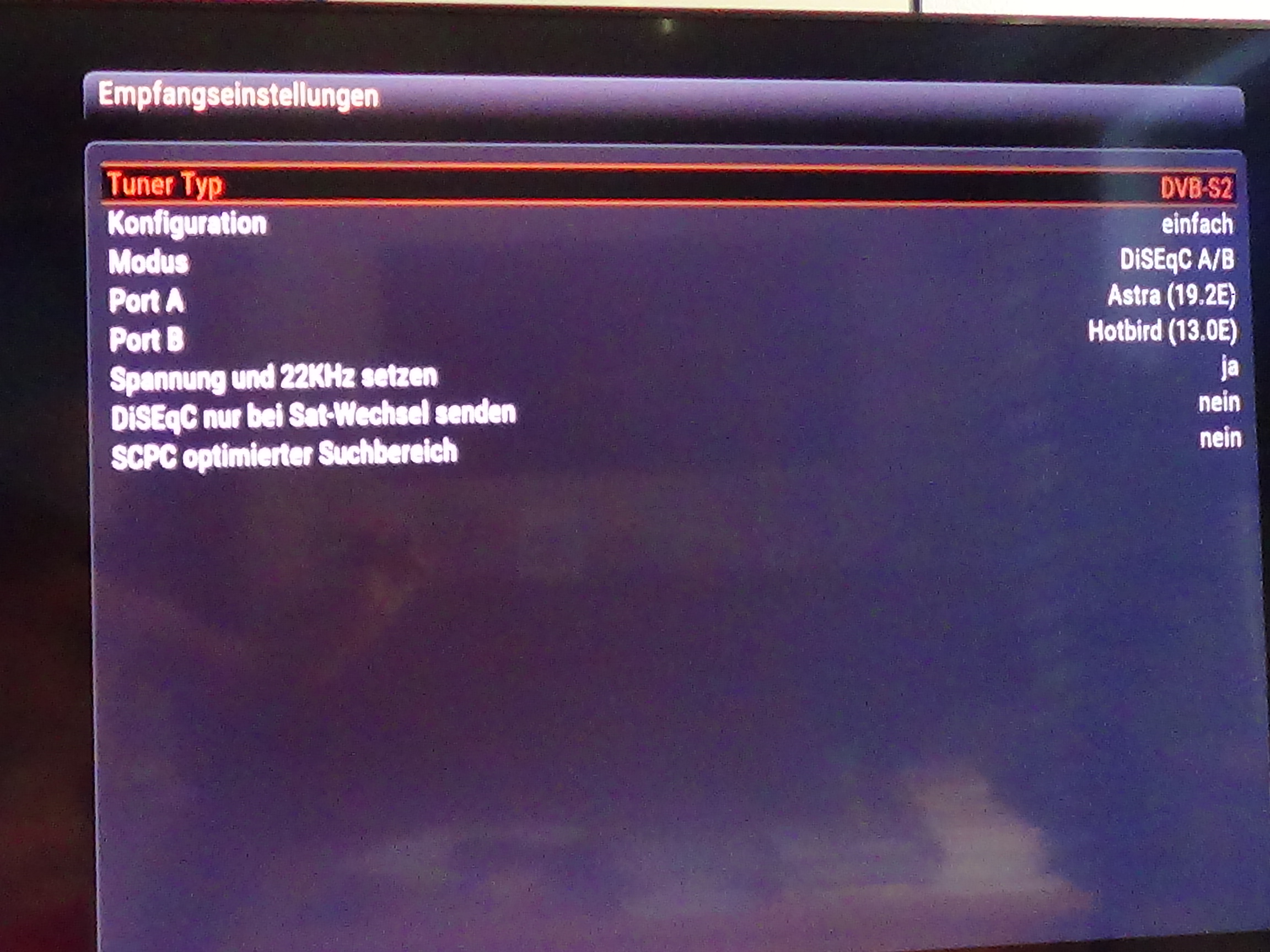

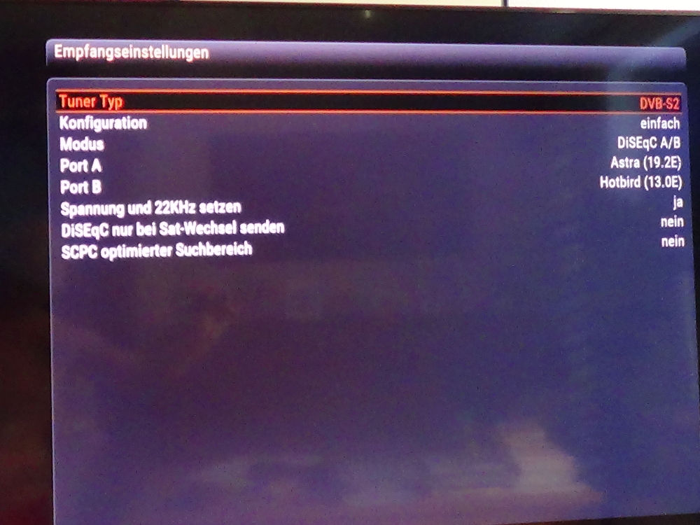

Dazu bräuchte man etwas mehr Infos - wie ist die Empfangsanlage aufgebaut, was ist wo angeschlossen, Screenshots der Tunereinstellungen...
1. Screenshots erstellen und im Board posten
2. hast du wirklich Astra und Hotbird ?
Also 2 Lnb über einen Diseqc Multischalter zu Dreambox ?
3. 1 oder 2 Leitungen am Tuner angeschlossen ?
4. evtl. noch screenshot der einzelnen Tuner Einstellungen posten -

@frank59: Für mich klingt das so, als ob ein Eingang oder ein Tuner des Doppeltuners ein Problem hat. Um das einzugrenzen, könntest du in der Tunerkonfiguration für DVB-S2 abwechselnd einmal A1 auf aktiv und A2 auf inaktiv setzen und dann umgekehrt. Danach sollte klar sein, ob A1 oder A2 ein grundsätzliches Problem hat. Im Anschluss kannst du dann noch die Kabel tauschen (im stromlosen Zustand Anschlusskabel von A1 auf A2 umstecken und umgekehrt), um zu sehen, ob das Problem am Tuner oder an der Verkabelung liegt.
Tuner 2 spinnt. Er findet alle Sender beim Suchlauf. Will man auf einen Sender schalten, ist Bild kurz da, dann Meldung "tuning nicht möglich"
Tuner über Garantie getauscht.
