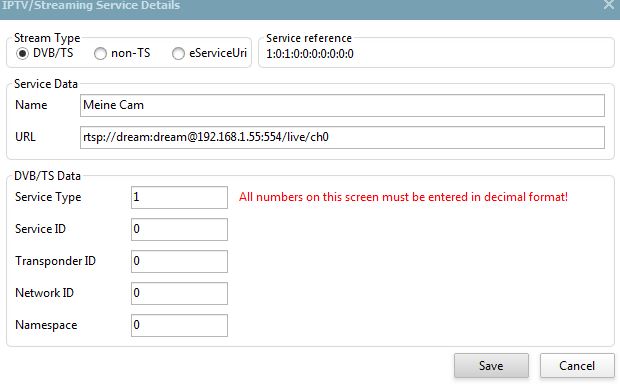

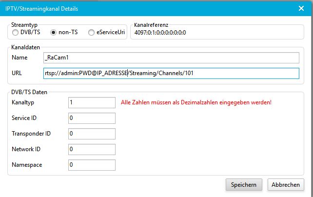

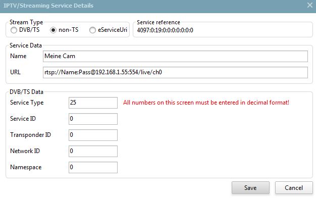

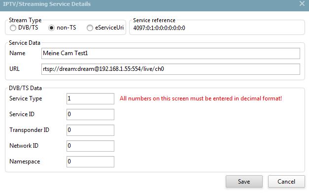

      Mein Eintrag in DB Edit sieht so aus und funktioniert auch.
      Es dürfen KEINE Sonderzeichen im PWD sein.

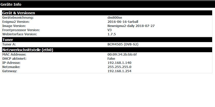

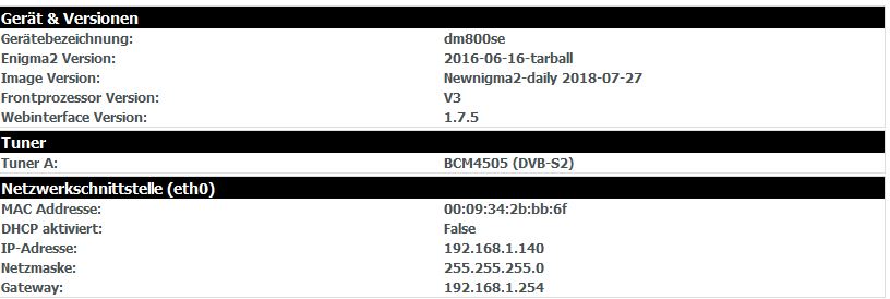

      An der Netzwerkkonfiguration ist erst einmal nichts Auffälliges zu erkennen. IP Adresse der DM8000 ist 192.168.1.140, wie aus dem Screenshot hervorgeht.

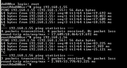

      Du schreibt, dass die Kamera auf PING reagiert. Lässt sie sich von der DM8000 aus anpingen?

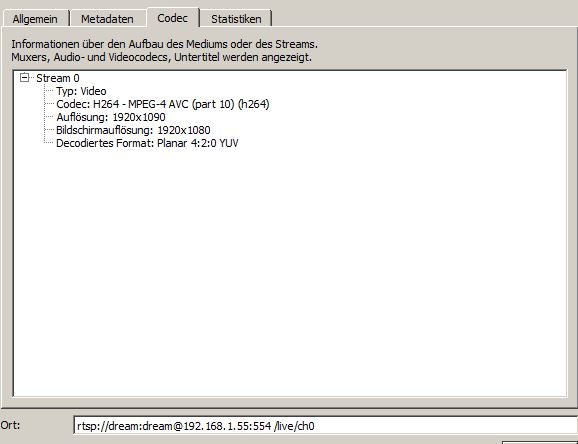

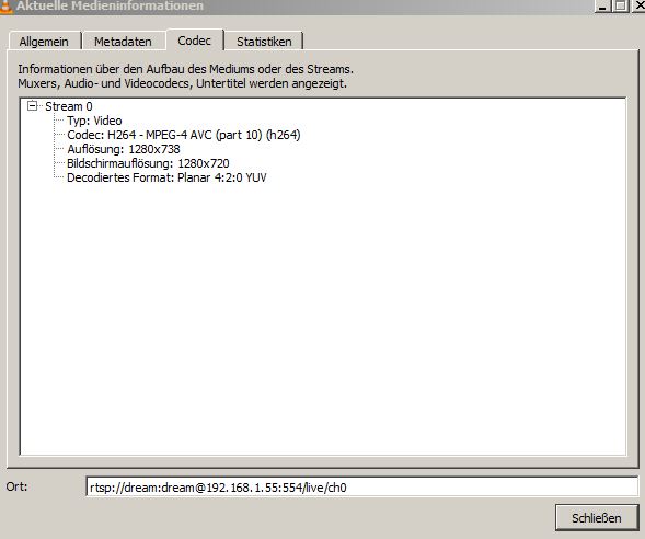

      also, hier mal einige Infos
      Kamera Nr.1
      amazon.de/Wansview-%C3%9Cberwa…x=Wans%2Caps%2C163&sr=8-2
      Kamera Nr. 2
      amazon.de/FLOUREON-%C3%9Cberwa…st%C3%BCtzt/dp/B074369PKP
      Konfiguration Nr.1
      rtsp://dream:dream@192.168.1.55:554/live/ch0

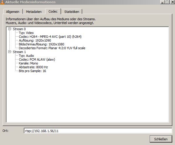

      Den Stream kann man ohne Probleme mit VLC öffnen, läuft. Codec Info anbei.

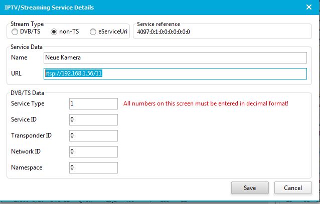

      Konfiguration Nr.2

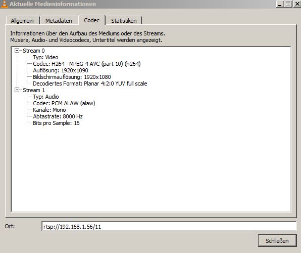

      rtsp://192.168.1.56/11

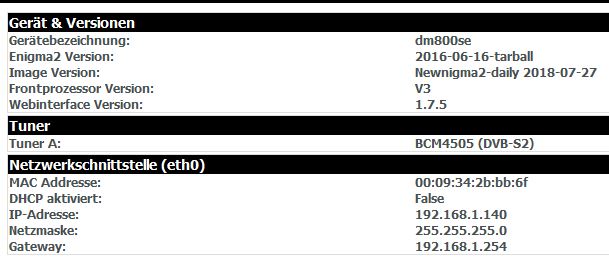

      Als Box habe ich nun eine DM 800SE, denn die steht direkt neben dem PC. Dann muss man nicht immer laufen :). Die Info zur Box im Anhang.
      Ping, klappt, siehe screenshot

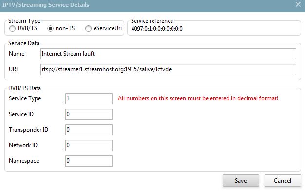

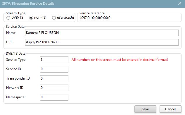

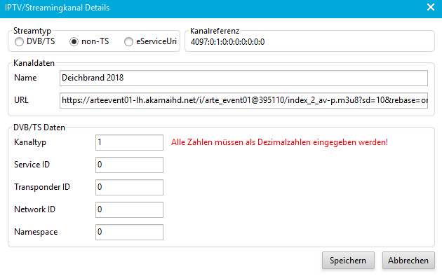

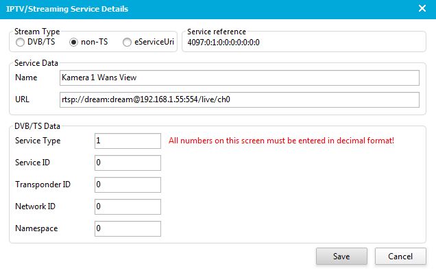

      Im Anhang auch die dream Edit Einträge der beiden Kameras sowie dem Internet Stream, der ja läuft.

      • Programm auf „Internet Stream“ geschaltet, welche ja läuft
      • Dann Kanal +1 auf Kamera 1
      • Dann Kanal +1 auf Kamera 2
      • Dann Kanal +1 auf NDR
        43,69 kB, 636×398, 360 mal angesehen

    • @prof_haase: Das Logfile besagt, dass Codecs fehlen. Und zwar für rtsp://dream:dream@192.168.1.55:554/live/ch0:
      1. eServiceMP3 missing_codec application/x-rtp, media=(string)application, payload=(int)111, encoding-name=(string)X-KATA, octet-align=(string)1
      2. eServiceMP3 missing plugin KATA RTP depayloader
      3. Gstreamer error: Your GStreamer installation is missing a plug-in. (12) from decodebin23
      4. Gstreamer error: A KATA RTP depayloader plugin is required to play this stream, but not installed. (6) from decodebin23
      Und für rtsp://192.168.1.56/11:
      1. eServiceMP3 missing_codec audio/x-alaw
      2. eServiceMP3 missing plugin A-Law decoder
      3. Gstreamer error: Your GStreamer installation is missing a plug-in. (12) from decodebin25
      4. Gstreamer error: Your GStreamer installation is missing a plug-in. (12) from decodebin25
      Ob es möglich ist, die fehlenden Codecs auf der DM800 nachzuinstallieren, und wenn ja, wie das funktioniert, kann ich leider nicht sagen. Damit habe ich mich noch nicht befasst.
      Eine andere Lösung wäre, wenn sich die Kameras so einstellen ließen, dass sie nur Codecs benutzen, die die DM800 unterstützt.

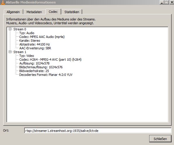

      Guckt mal die Codec Info vom Internet Stream (anbei hier) und von Kamera 1 und 2 (am Post vorher). Das ist doch beides MPEG 4 h264. Warum laufen die Kameras nicht?
      Welches Plug in muss ich installieren?
      Danke
