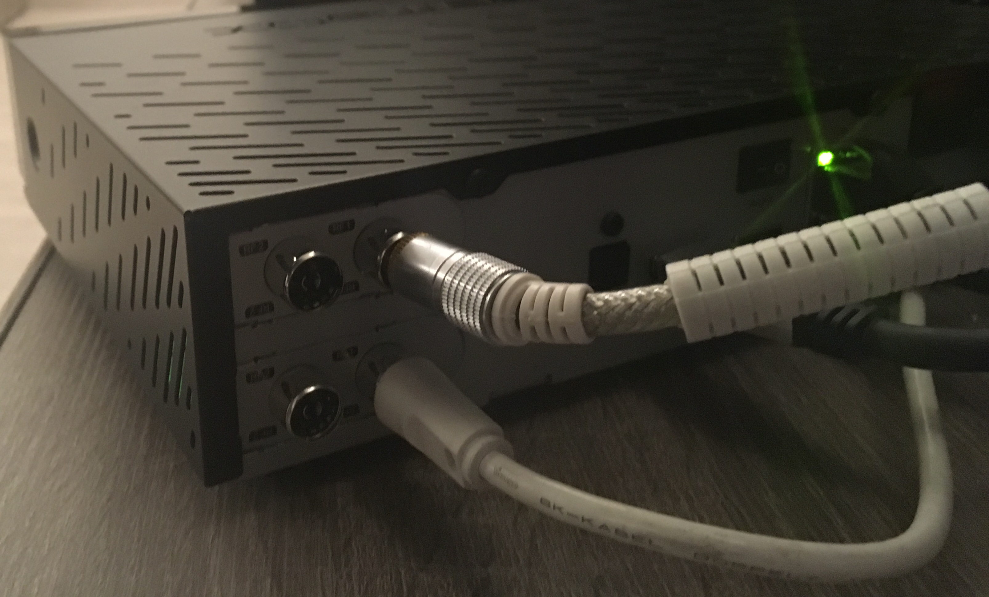

    • nein, nur die zwei Kabel (wie auch schon bei meiner 7080er).
      Mit dem original image kann ich nicht mal einen Sendersuchlauf machen, da kommt beim Starten immer ein Fehler.
      Wenn ich aber meine Bouquets zurück spiele kann ich ganz normal fern schauen. Aber auch hier: nehme ich ZDFinfo auf geht fast kein anderer Sender. KiKa geht, ich denk mal des ich die gleiche Frequenz oder Transponder
    • Wie ist es angeschlossen? Je eine Leitung pro Twintuner also auf A1 und B1 ?
      Wenn ich mich nicht irre, kann der Tuner nicht intern verbinden, du brauchst externen Splitter, damit du jeden Eingang mit einer Leitung belegen kannst.
      Kannst ja mal testen indem du A2 und B2 deaktivierst. Dann sollten jedenfalls 2 Transponder gehen.
    • So, habe jetzt wieder das gesicherte Image von vorgestern zurückgespielt und A2 und B2 deaktiviert. Habe dort bei der Installation die letzten Jahre immer nur weiter gedrückt und es hat immer gepasst. So sieht das jetzt bei mir aus. Aufnahmegunktion teste ich noch. Was mir auffällt, die Fernbedienung reagiert manchmal kaum bis gar nicht (durch die Bank mit allen Betriebssystemem), auch nicht von meiner 820er, kann ich da überhaupt etwas falsch machen?

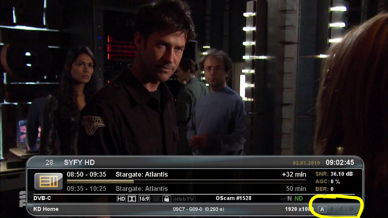

    • Hallo beamformer,
      welcher Tuner aktiv ist, bzw. gerade für das Lifebild geschaltet ist, sieht man in manchen Skins in der Statusleiste. Wenn du also eine oder mehrere Aufnahmen gestartest hast, siehst du immer, wenn vorhanden, den noch zur Verfügung stehenden Tuner oder bekommst die Meldung "Tunen fehlgeschlagen", wenn kein Tuner mehr frei ist. Siehe Bild.
      Wenn du mehrere Tuner-Antennen-Eingänge in Serie schaltest, wird das Signal von Eingang zu Eingang immer mehr abgeschwächst und es kann passieren, dass dann die Signalstärke für die Folgetuner nicht mehr ausreicht.
      Für einen Suchlauf würde ich nur Tuner A1 aktivieren und das Antennensignal unbeeinflußt auch nur an diesen Tuner anschließen.
      Für meine drei Tuner habe ich auch einen guten Sternverteiler + Ant.-Verstärker eingesetzt.
      Um die einzelnen Signale zu prüfen, benutze ich per Browser das Webcontrol. Dort befindet sich oben rechts in der Ecke ein kleines Balken-Symbol, dass sich beim Draufklicken als "Signalanzeige" (Messwertanzeige) darstellt. Da sollten die Werte ca. so aussehen:
      dB >=32
      SNR = >=80%
      AGC = (funzt glaube ich nicht ;)
      BER = 0
      Du kannst also im Webcontrol ganz einfach die Kanäle umschalten, durch Klick auf den Sendernamen und siehst sofort die aktuellen Signalwerte der einzelnen Programme ;)
      Wenn beim Sendersuchlauf ein Fehler auftaucht, wie von dir beschrieben, so sollte dem nachgegangen und gefixt werden, sonst könnte es sein, dass du nie einen fehlerfreien Suchlauf durchführen kannst...

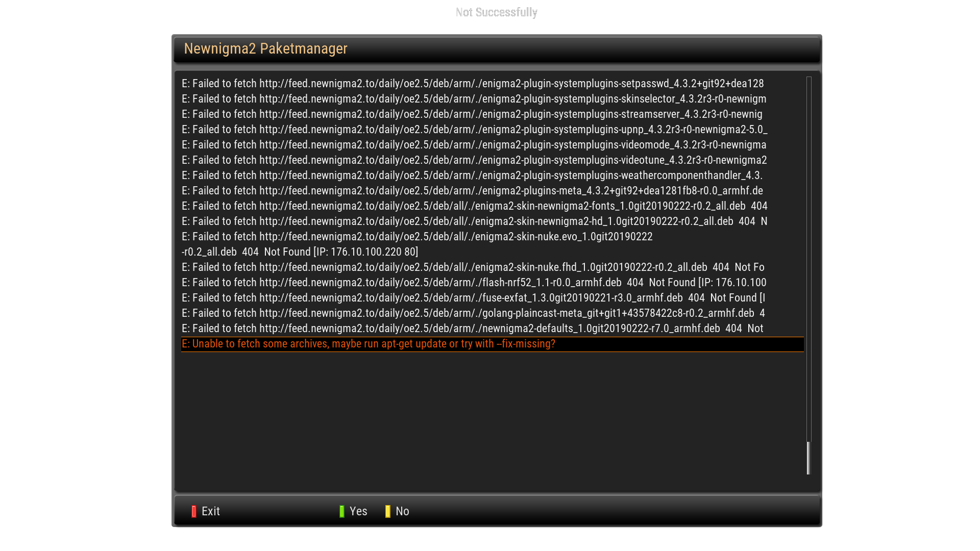

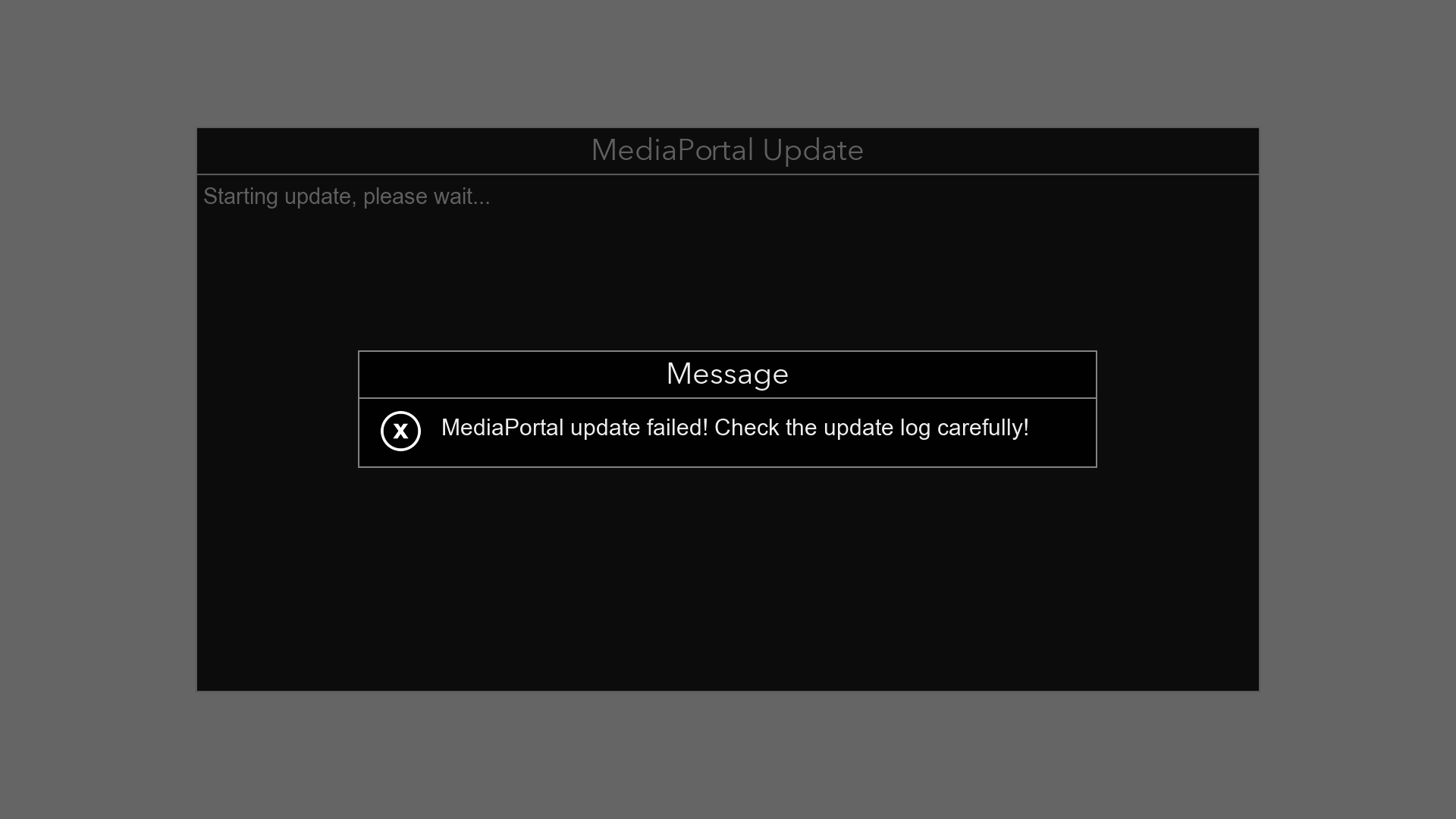

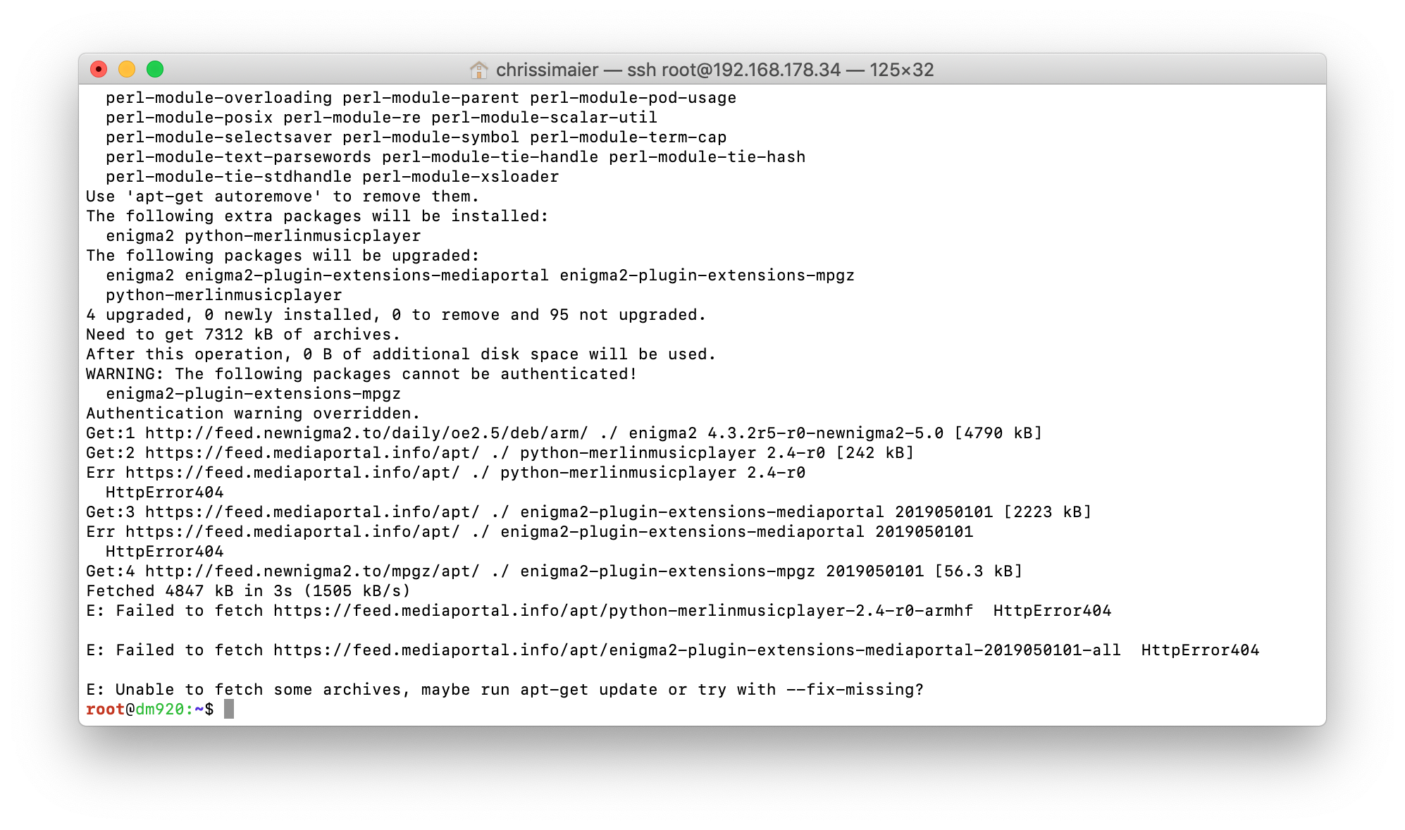

    • Besten Dank für die schnelle Antwort, es kamen zwar wieder Fehler aber nach einem Neustart fragt die Box wieder nach Updates. Allerdings scheinen wieder Fehler vorzuliegen und die Updates nicht durchgeführt.
    • ich hoffe, habe es nur raus kopiert
      1. root@dm920:~$ wget http://feed.newnigma2.to/mpgz/mpgz-full-installer_dreamos.sh -O - | /bin/sh
      2. --2019-05-05 21:59:29-- http://feed.newnigma2.to/mpgz/mpgz-full-installer_dreamos.sh
      3. Resolving feed.newnigma2.to... 176.10.100.220, 2a00:bd80:117:0:176:10:100:220
      4. Connecting to feed.newnigma2.to|176.10.100.220|:80... connected.
      5. HTTP request sent, awaiting response... 200 OK
      6. Length: 440 [text/x-sh]
      7. Saving to: 'STDOUT'
      8. - 100%[===================>] 440 --.-KB/s in 0s
      9. 2019-05-05 21:59:30 (36.2 MB/s) - written to stdout [440/440]
      10. Ign http://feed.newnigma2.to ./ InRelease
      11. Ign http://feed.newnigma2.to ./ InRelease
      12. Ign http://feed.newnigma2.to ./ InRelease
      13. Get:1 http://feed.newnigma2.to ./ Release.gpg [819 B]
      14. Get:2 http://feed.newnigma2.to ./ Release.gpg [819 B]
      15. Get:3 http://feed.newnigma2.to ./ Release.gpg [819 B]
      16. Get:4 http://feed.newnigma2.to ./ Release [1601 B]
      17. Get:5 http://feed.newnigma2.to ./ Release [1601 B]
      18. Get:6 http://feed.newnigma2.to ./ Release [1603 B]
      19. Get:7 http://feed.newnigma2.to ./ Packages [25.8 kB]
      20. Get:8 http://feed.newnigma2.to ./ Packages [548 kB]
      21. Get:9 http://feed.newnigma2.to ./ Packages [125 kB]
      22. Ign http://feed.newnigma2.to ./ Translation-en
      23. Ign http://feed.newnigma2.to ./ Translation-en
      24. Ign http://feed.newnigma2.to ./ Translation-en
      25. Fetched 707 kB in 1s (670 kB/s)
      26. Reading package lists... Done
      27. Reading package lists... Done
      28. Building dependency tree
      29. Reading state information... Done
      30. The following packages were automatically installed and are no longer required:
      31. perl-module-cwd perl-module-digest perl-module-digest-base
      32. perl-module-digest-md5 perl-module-digest-sha perl-module-dynaloader
      33. perl-module-fcntl perl-module-feature perl-module-file-basename
      34. perl-module-file-find perl-module-file-spec perl-module-file-spec-unix
      35. perl-module-filehandle perl-module-getopt-long perl-module-integer
      36. perl-module-io perl-module-io-file perl-module-io-handle
      37. perl-module-io-seekable perl-module-list-util perl-module-mime-base64
      38. perl-module-mro perl-module-overload perl-module-overload-numbers
      39. perl-module-overloading perl-module-parent perl-module-pod-usage
      40. perl-module-posix perl-module-re perl-module-scalar-util
      41. perl-module-selectsaver perl-module-symbol perl-module-term-cap
      42. perl-module-text-parsewords perl-module-tie-handle perl-module-tie-hash
      43. perl-module-tie-stdhandle perl-module-xsloader
      44. Use 'apt-get autoremove' to remove them.
      45. The following extra packages will be installed:
      46. libcurl4
      47. The following NEW packages will be installed:
      48. apt-transport-https libcurl4
      49. 0 upgraded, 2 newly installed, 0 to remove and 96 not upgraded.
      50. Need to get 131 kB of archives.
      51. After this operation, 0 B of additional disk space will be used.
      52. Get:1 http://feed.newnigma2.to/daily/oe2.5/deb/arm/ ./ libcurl4 7.47.1-r0.1 [111 kB]
      53. Get:2 http://feed.newnigma2.to/daily/oe2.5/deb/arm/ ./ apt-transport-https 1.0.10.1-r0-newnigma2.r2.1 [19.9 kB]
      54. Fetched 131 kB in 1s (109 kB/s)
      55. Selecting previously unselected package libcurl4.
      56. (Reading database ... 17572 files and directories currently installed.)
      57. Preparing to unpack .../libcurl4_7.47.1-r0.1_armhf.deb ...
      58. Unpacking libcurl4 (7.47.1-r0.1) ...
      59. Selecting previously unselected package apt-transport-https.
      60. Preparing to unpack .../apt-transport-https_1.0.10.1-r0-newnigma2.r2.1_armhf.deb ...
      61. Unpacking apt-transport-https (1.0.10.1-r0-newnigma2.r2.1) ...
      62. Setting up libcurl4 (7.47.1-r0.1) ...
      63. Setting up apt-transport-https (1.0.10.1-r0-newnigma2.r2.1) ...
      64. Ign http://feed.newnigma2.to ./ InRelease
      65. Ign http://feed.newnigma2.to ./ InRelease
      66. Ign http://feed.newnigma2.to ./ InRelease
      67. Ign http://feed.newnigma2.to ./ InRelease
      68. Hit http://feed.newnigma2.to ./ Release.gpg
      69. Hit http://feed.newnigma2.to ./ Release.gpg
      70. Hit http://feed.newnigma2.to ./ Release.gpg
      71. Ign http://feed.newnigma2.to ./ Release.gpg
      72. Hit http://feed.newnigma2.to ./ Release
      73. Hit http://feed.newnigma2.to ./ Release
      74. Hit http://feed.newnigma2.to ./ Release
      75. Ign http://feed.newnigma2.to ./ Release
      76. Hit http://feed.newnigma2.to ./ Packages
      77. Hit http://feed.newnigma2.to ./ Packages
      78. Hit http://feed.newnigma2.to ./ Packages
      79. Get:1 https://feed.mediaportal.info ./ InRelease [20 B]
      80. Ign https://feed.mediaportal.info ./ InRelease
      81. Get:2 https://feed.mediaportal.info ./ Release.gpg [20 B]
      82. Ign https://feed.mediaportal.info ./ Release.gpg
      83. Get:3 http://feed.newnigma2.to ./ Packages [326 B]
      84. Ign http://feed.newnigma2.to ./ Translation-en
      85. Get:4 https://feed.mediaportal.info ./ Release [20 B]
      86. Ign https://feed.mediaportal.info ./ Release
      87. Ign http://feed.newnigma2.to ./ Translation-en
      88. Ign http://feed.newnigma2.to ./ Translation-en
      89. Ign http://feed.newnigma2.to ./ Translation-en
      90. Get:5 https://feed.mediaportal.info ./ Packages [20 B]
      91. Get:6 https://feed.mediaportal.info ./ Translation-en [20 B]
      92. Get:7 https://feed.mediaportal.info ./ Packages [20 B]
      93. Get:8 https://feed.mediaportal.info ./ Translation-en [20 B]
      94. Get:9 https://feed.mediaportal.info ./ Packages [20 B]
      95. Get:10 https://feed.mediaportal.info ./ Translation-en [20 B]
      96. Get:11 https://feed.mediaportal.info ./ Translation-en [20 B]
      97. Ign https://feed.mediaportal.info ./ Translation-en
      98. Fetched 2722 B in 2s (1174 B/s)
      99. Reading package lists... Done
      100. Reading package lists... Done
      101. Building dependency tree
      102. Reading state information... Done
      103. The following packages were automatically installed and are no longer required:
      104. perl-module-cwd perl-module-digest perl-module-digest-base
      105. perl-module-digest-md5 perl-module-digest-sha perl-module-dynaloader
      106. perl-module-fcntl perl-module-feature perl-module-file-basename
      107. perl-module-file-find perl-module-file-spec perl-module-file-spec-unix
      108. perl-module-filehandle perl-module-getopt-long perl-module-integer
      109. perl-module-io perl-module-io-file perl-module-io-handle
      110. perl-module-io-seekable perl-module-list-util perl-module-mime-base64
      111. perl-module-mro perl-module-overload perl-module-overload-numbers
      112. perl-module-overloading perl-module-parent perl-module-pod-usage
      113. perl-module-posix perl-module-re perl-module-scalar-util
      114. perl-module-selectsaver perl-module-symbol perl-module-term-cap
      115. perl-module-text-parsewords perl-module-tie-handle perl-module-tie-hash
      116. perl-module-tie-stdhandle perl-module-xsloader
      117. Use 'apt-get autoremove' to remove them.
      118. The following extra packages will be installed:
      119. enigma2 python-merlinmusicplayer
      120. The following packages will be upgraded:
      121. enigma2 enigma2-plugin-extensions-mediaportal enigma2-plugin-extensions-mpgz
      122. python-merlinmusicplayer
      123. 4 upgraded, 0 newly installed, 0 to remove and 95 not upgraded.
      124. Need to get 7312 kB of archives.
      125. After this operation, 0 B of additional disk space will be used.
      126. WARNING: The following packages cannot be authenticated!
      127. enigma2-plugin-extensions-mpgz
      128. Authentication warning overridden.
      129. Get:1 http://feed.newnigma2.to/daily/oe2.5/deb/arm/ ./ enigma2 4.3.2r5-r0-newnigma2-5.0 [4790 kB]
      130. Get:2 https://feed.mediaportal.info/apt/ ./ python-merlinmusicplayer 2.4-r0 [242 kB]
      131. Err https://feed.mediaportal.info/apt/ ./ python-merlinmusicplayer 2.4-r0
      132. HttpError404
      133. Get:3 https://feed.mediaportal.info/apt/ ./ enigma2-plugin-extensions-mediaportal 2019050101 [2223 kB]
      134. Err https://feed.mediaportal.info/apt/ ./ enigma2-plugin-extensions-mediaportal 2019050101
      135. HttpError404
      136. Get:4 http://feed.newnigma2.to/mpgz/apt/ ./ enigma2-plugin-extensions-mpgz 2019050101 [56.3 kB]
      137. Fetched 4847 kB in 3s (1505 kB/s)
      138. E: Failed to fetch https://feed.mediaportal.info/apt/python-merlinmusicplayer-2.4-r0-armhf HttpError404
      139. E: Failed to fetch https://feed.mediaportal.info/apt/enigma2-plugin-extensions-mediaportal-2019050101-all HttpError404
      140. E: Unable to fetch some archives, maybe run apt-get update or try with --fix-missing?
    • mein Pi-hole scheint wohl die Seite s3.amazonaws.com zu blocken, wenn ich ihn deaktiviere kann ich die Datei runterladen. Allerdings habe ich ihn bei deinem Befehl auch deaktiviert. Habe es jetzt erneut bei deaktiviertem Pi-hole eingegeben.
