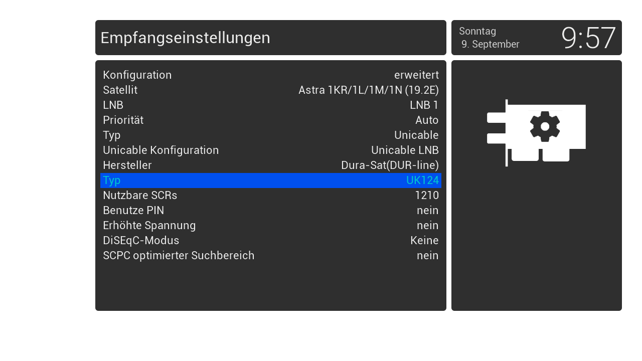

    • also die suche nach dem passenden Unicable LNB hat mir meine Dreambox beantwortet.
      DUR-Line 124 wird in der Liste angezeigt.
      Gibt es dazu erfahrungen?
        56,17 kB, 1.280×720, 297 mal angesehen
      Gruß rato
