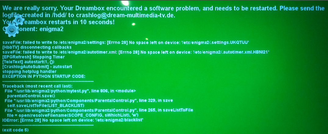

ich habe die Dreambox DM520 mit Newnigma2.
Ich wollte die Box neu starten, damit ich nach den Updates gefragt werde um diese dann einspielen zu können.
Beim Neustart gibt es folgenden Fehler, könnt Ihr mir sagen wie ich diesen Fehler beheben kann?

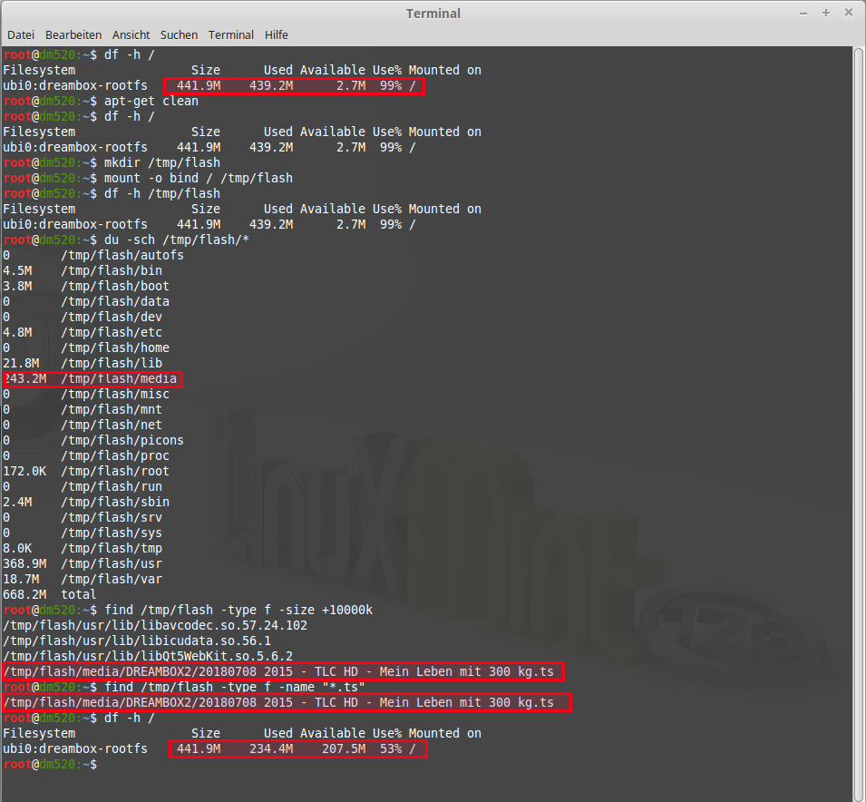

 Funktioniert tadellos. Aber nimm nicht den langsamsten Stick... Tipp von mir.
