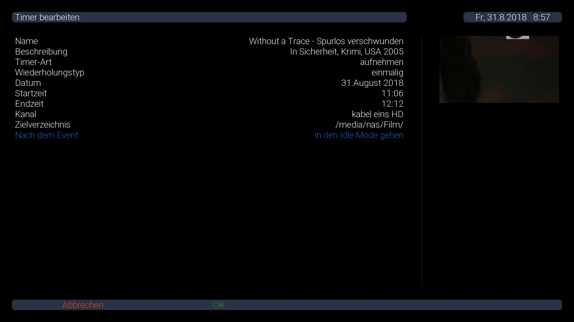

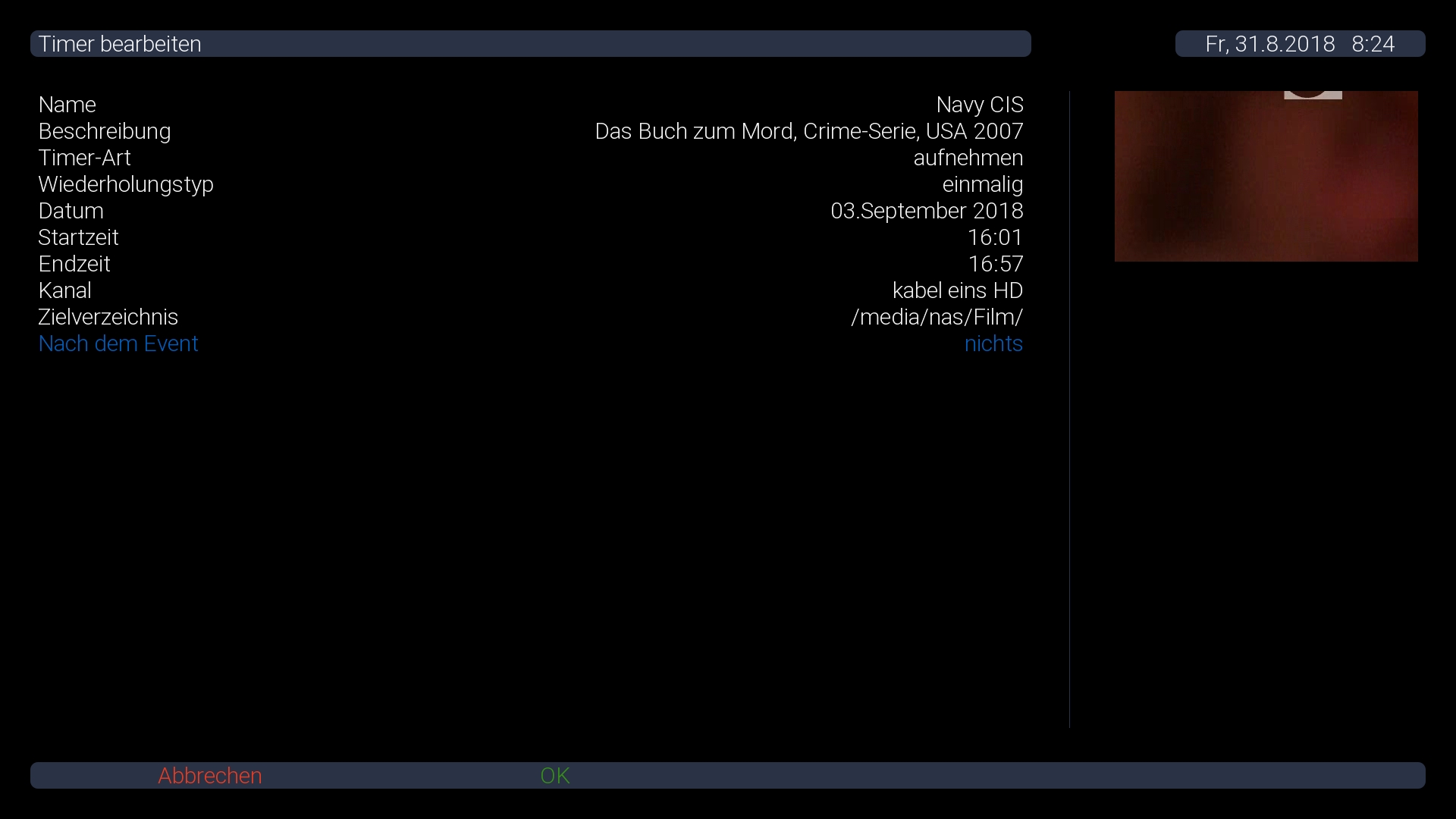

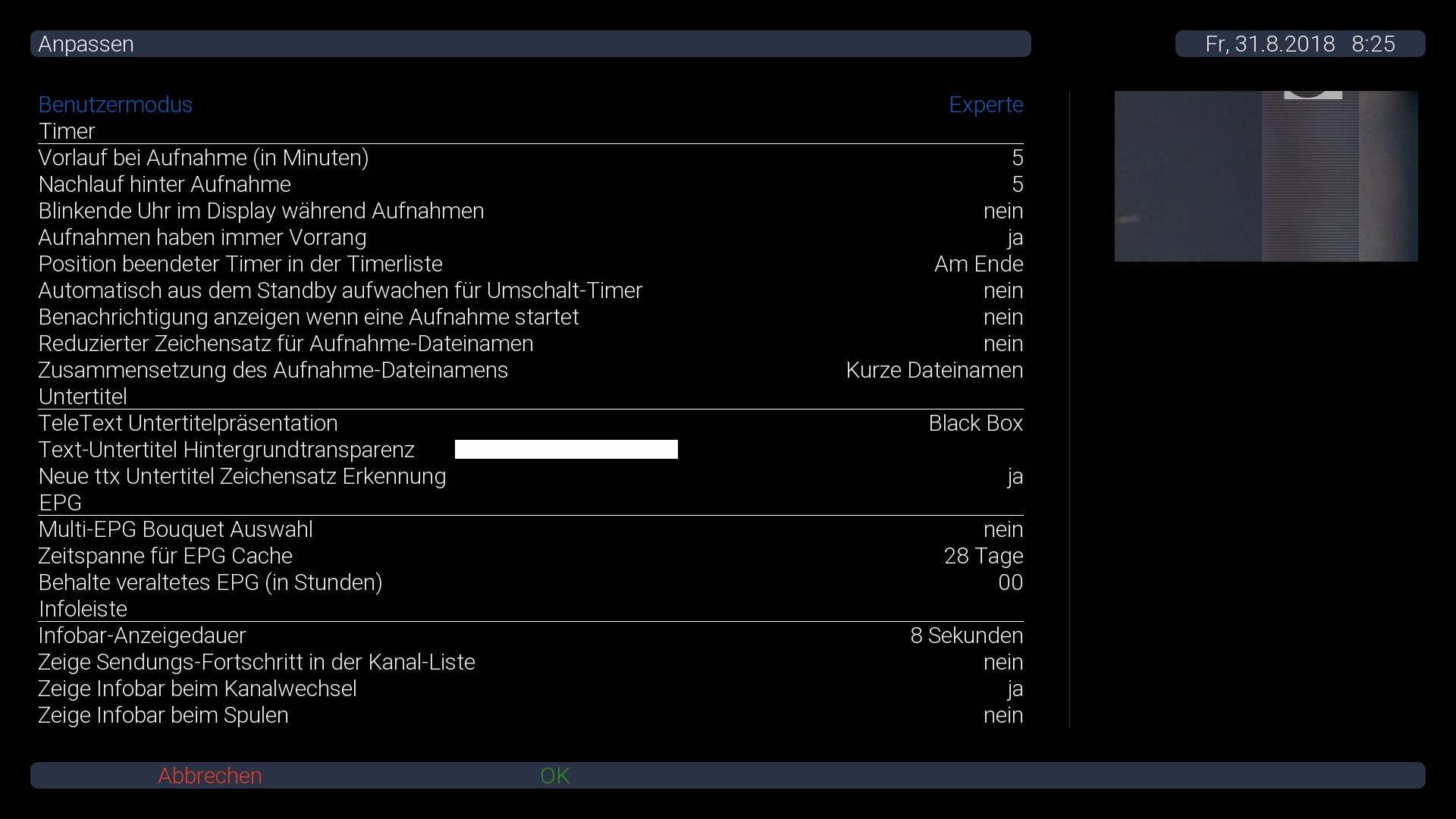

    • Du mußt - wahrscheinlich - den Benutzermodus auf Experte umstellen. Dann kannst du beim Timer bearbeiten das einstellen.
      Aber "nichts" ist auch blöd. Dann bleibt die Box - wahrscheinlich - an.

    • hallo root1980
      Ich schaue es mal an
      Meines Wissens schaltet die DM7080HD nicht ein wenn er ein Timeraufnahme macht. Ich sehe nur die Uhr in Display. Für mich wäre es in Ordnung wenn er nichts macht dann ist er morgens noch immer aus. Werde es am Abend mal anschauen.
      Aber auf den Screenshot 1 sehe ich nichts die wo ich den default wert auf nichts setzen muss.
    • Default kannst es nicht ändern. Nur beim Timer anlegen jedes mal. Aber wie gesagt nichts ist nichts. Dann bleibt die Box an. Besser ist "in den Idle Mode" gehen.

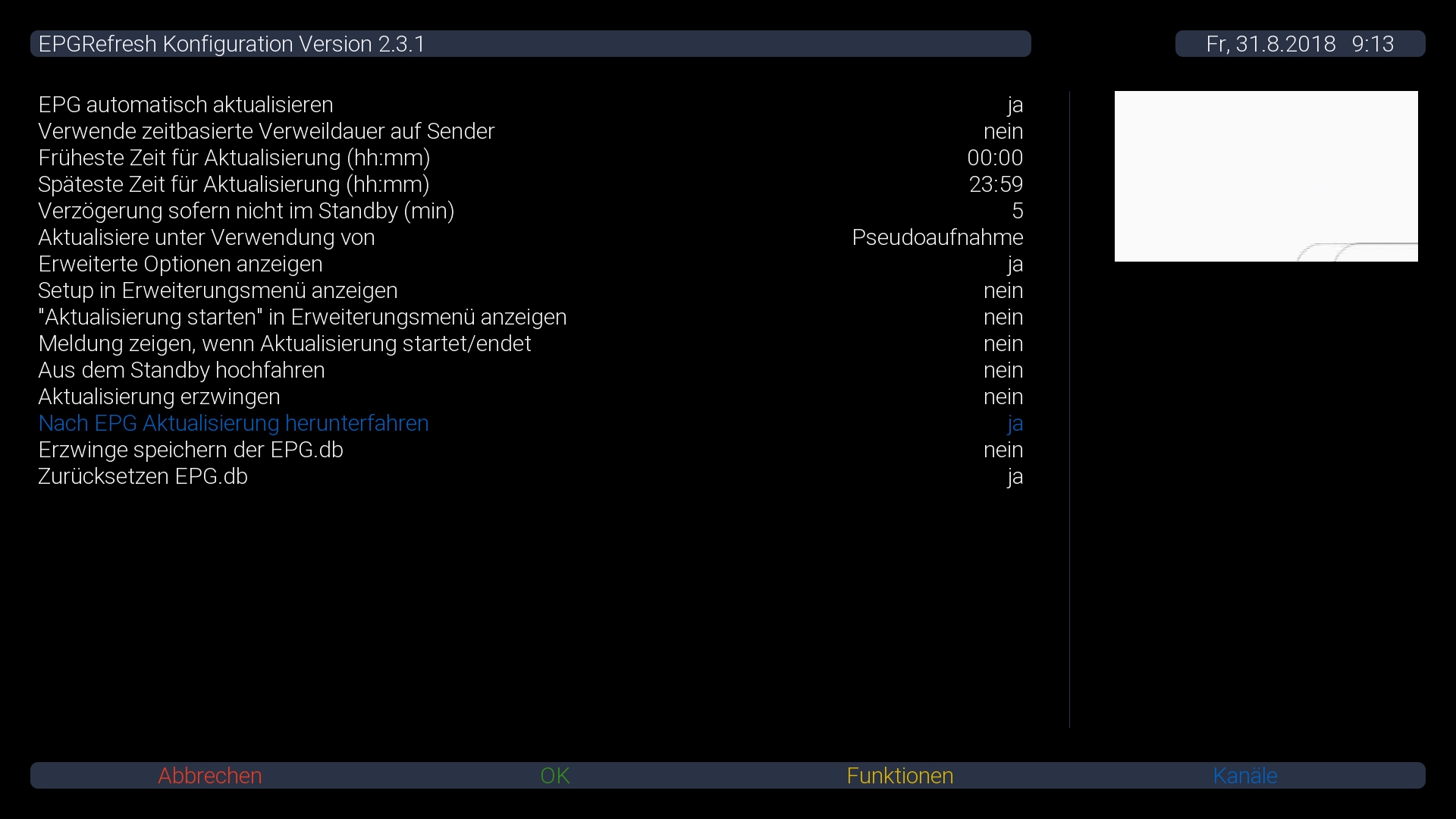

      Und ob EPGrefresh richtig läuft, siehst du, wenn du im EPGrefresh auf Info drückst. Ist die letzte Aktualisierung nicht länger als 24 Stunden her, funktioniert alles.

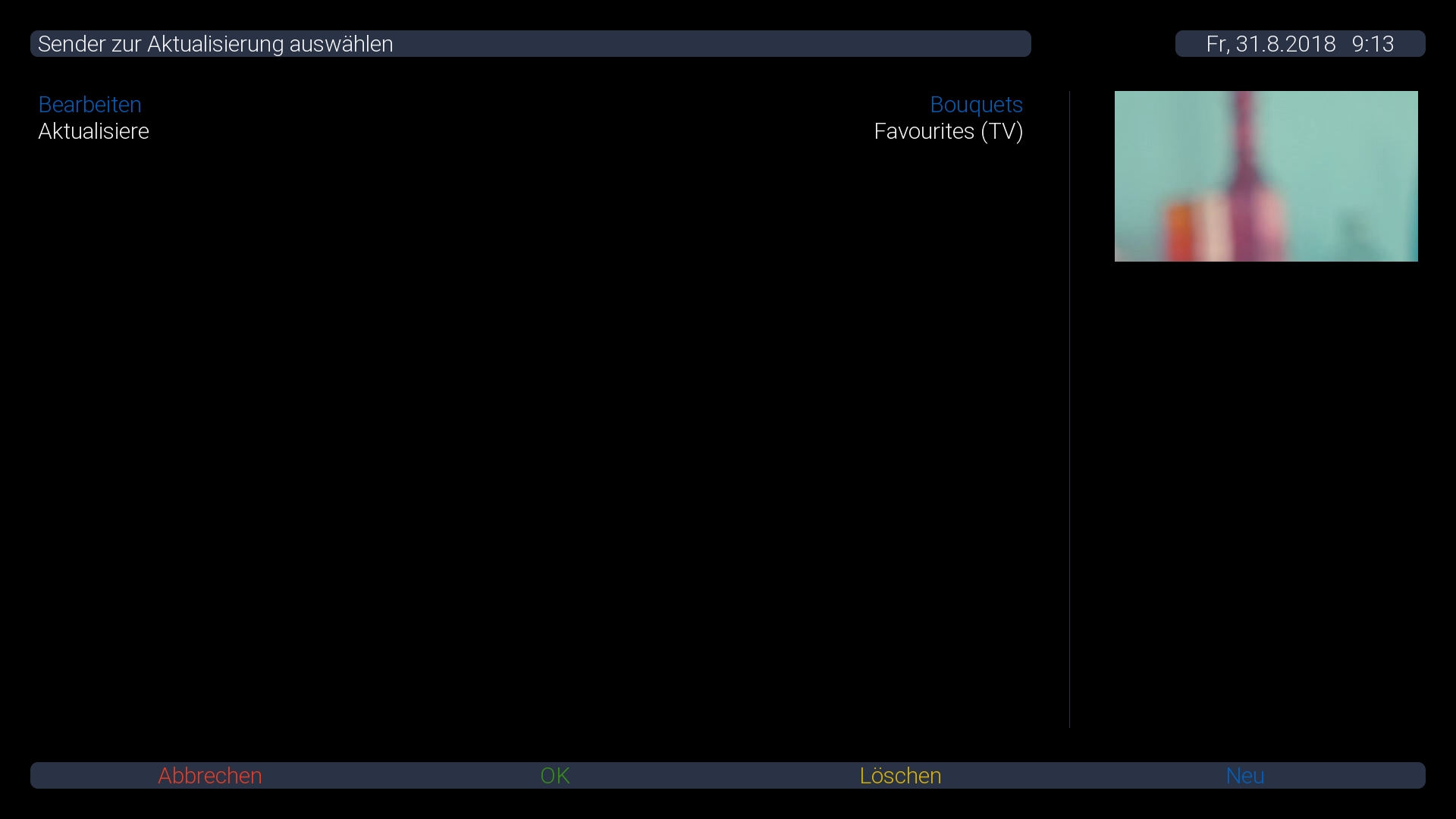

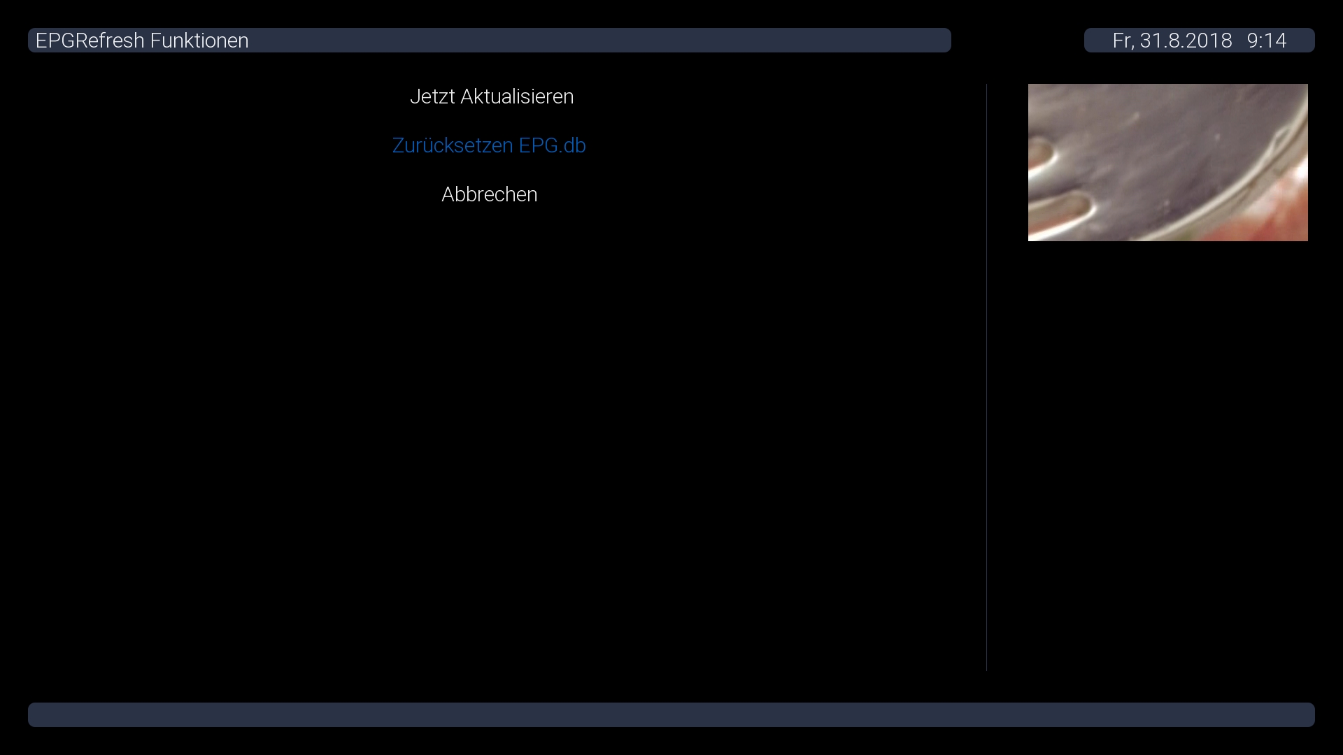

    • Meine Vermutung ist, daß EPGrefresh nicht richtig funktioniert.
      Entweder Senderleichen (z.B. Sky hat einige male Sender umbelegt) oder eine korrupte epg.db.
      Stell mal den EPGrefresh so ein wie ich. Läuft perfekt seit jahren. Und/Oder aktualisiere deine Senderliste. Sendersuche mit Netzwerk ja und vorher löschen ja.
      Und setze über Funktionen die epg.db zurück. (das Ergebnis ist ein leeres EPG. Dann einfach aktualisieren lassen)
