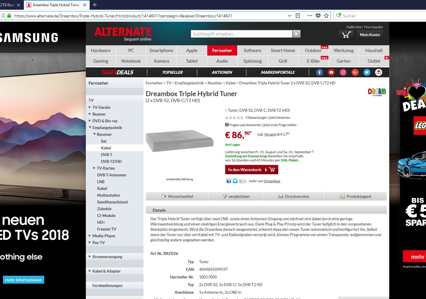

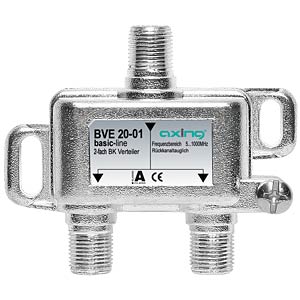

Hab ich mich wirklich so undeutlich ausgedrückt welchen Tuner er nehmen muss wenn er den Zweifachverteiler vermeiden möchte?
