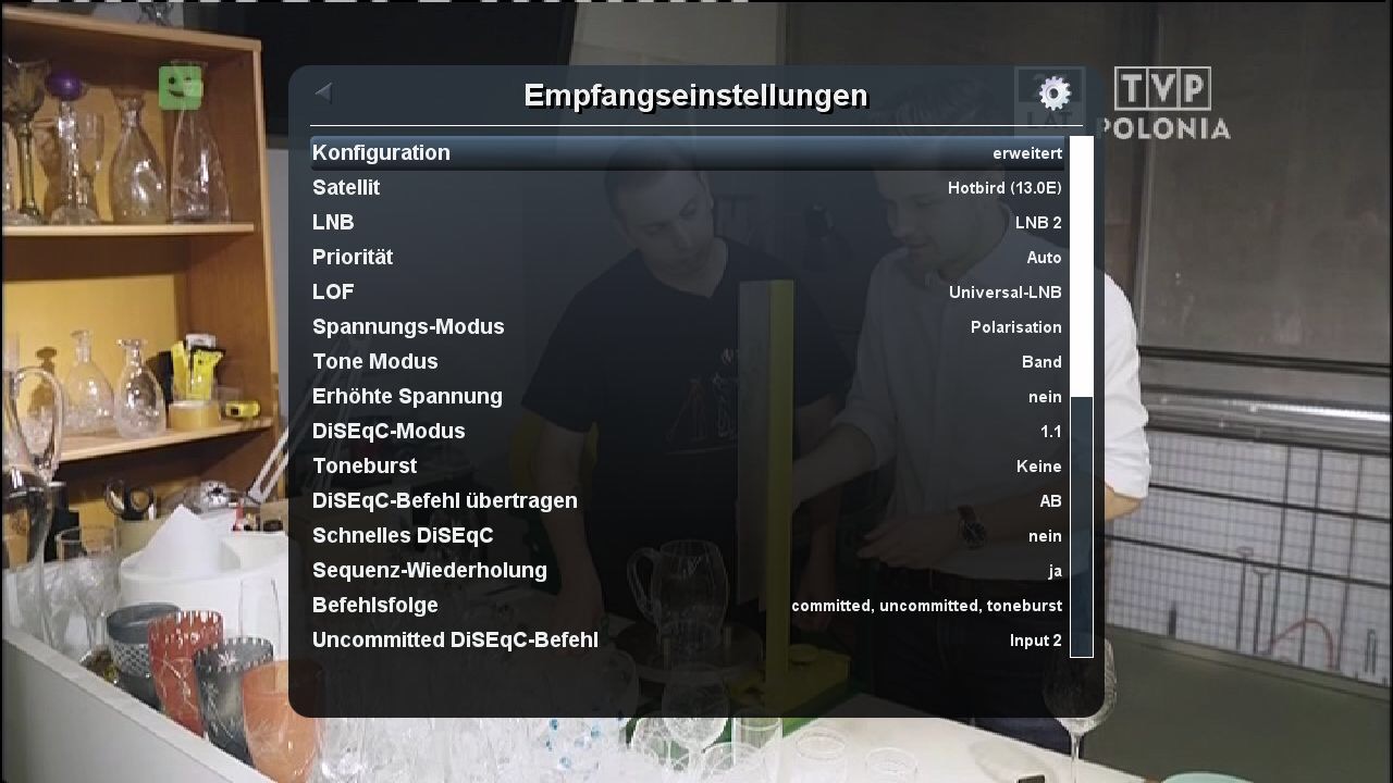

      Eingestellt habe ich das vom Bild anbei für den Hotbird und genau das gleiche für den Astra 19.2. Natürlich dort jeweils mit einer 1, also LNB1 und input1. Ansonsten wie geschrieben genau gleich.
      Wichtig zu erwähnen ist noch: ich habe am Receiver zwei Kabel dran, also beide Tuner des Receivers belegt.
      Was ist das Problem? Der Astra wird astrein gescannt und die Sender gefunden. Leider werden beim Hotbird nur wenige Sender (ca.200) gefunden und diese sind auch wenn man sie aufruft extrem schwach. Der Techniker sagte, dass er beide Satelliten gemessen hat und es sich somit um eine Konfigurationsproblematik handelt.
        169,97 kB, 1.280×720, 1.776 mal angesehen

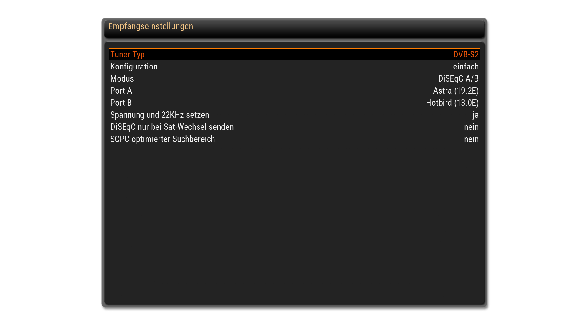

    • Hallo, bei mir sieht das so aus:
      85er Gibertini, 2 inverto LNB mit je 2 Ausgängen, spaun 4 in 2 Diseqc, je Tuner ein Kabel, beide Tuner die gleiche Einstellung

    • Genau so habe ich das auch nur irgendwie kann ich weder über die DM900 noch über die 7020HD den Hotbird erreichen.
      Gibt es denn ein Problem mit den Dreamboxen und den Multischaltern oder grundsätzlich mit Diseqc?
