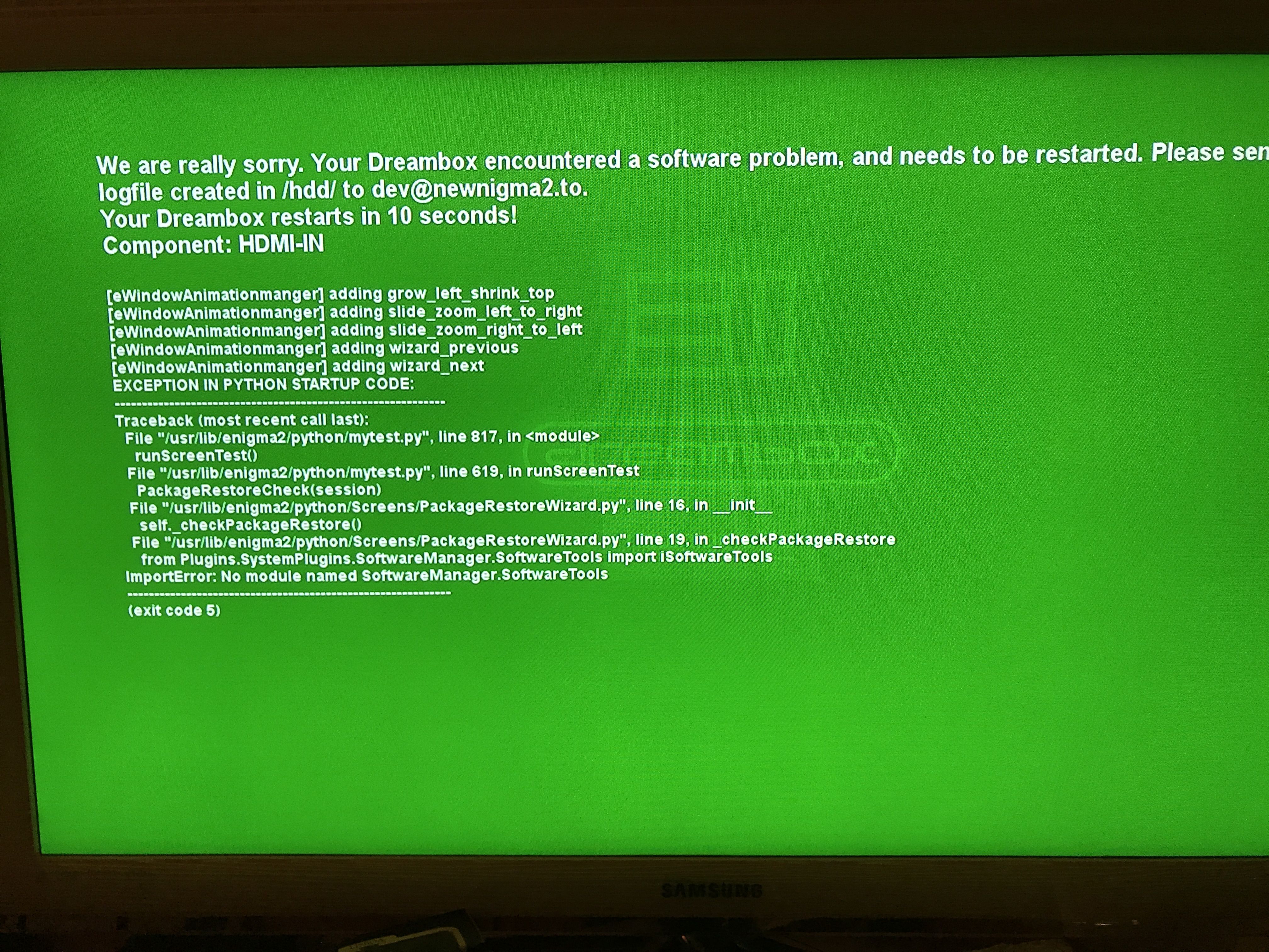

      meine Dreambox 820HD macht einen green screen wenn ich nach dem flashen während der ersten Grundkonfiguration bei den Netzwerkeinstellungen bin und diese bearbeiten will (s. Crash.jpg im Anhang).
      Ich habe es mit den letzten 3 Daily Images von Newnigma versucht, und es was jedes mal das gleiche Ergebnis.

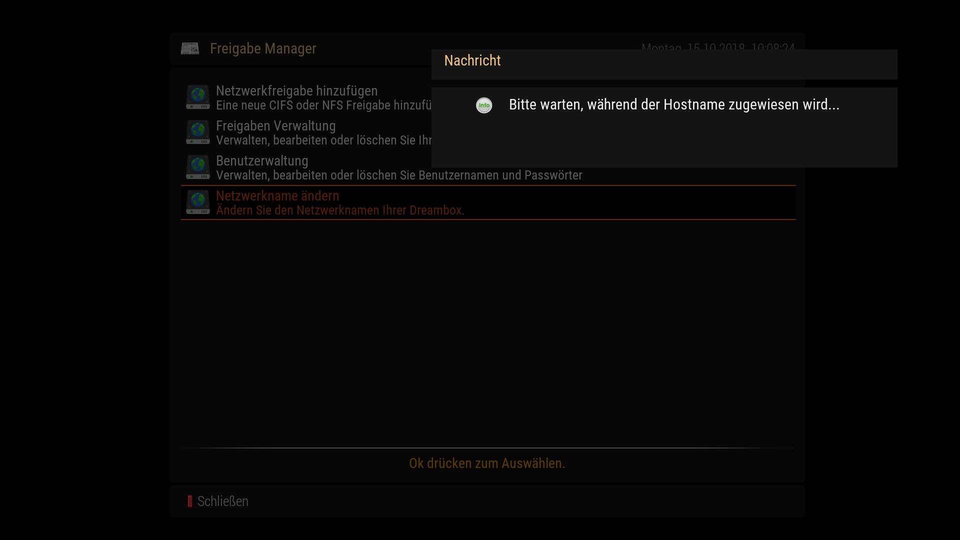

      Interessanterweise bleibt sie beim Abspeichern "hängen", wenn ich in den Netzwerkeinstellungen im Freigabemanager der Box einen anderen Namen zuweisen will (s. net.jpg im Anhang).
      Die Änderung übernimmt sie nach einem reboot. Weitere Fehler sind mir bisher nicht aufgefallen.

      Ich habe beim Einrichtungsassitenten die Netzwerkkonfuguration ausgelassen, aber trotzdem gibt es einen Green Screen (s. Crahlog).
      Auch beim nachträglichen Einrichten der Netzwerkeinstellungen bleibt die Box hängen, so wie es oben schon beschrieben ist.
    • Wie du schon richtig erkannt hast, scheist du schon den aktuellen Rescue Loader auf der Box zu haben. da ja nichts aktualisiert wurde.
      Der Crash kommt ja nicht wirklich bei den Netzwerkeinstellungen, sondern beim Updatechecker.

    • Der neue DreamOS-Updatechecker (aus dem letzten DreamOS-Update) kommt ja von "/usr/lib/enigma2/python/Plugins/SystemPlugins/SoftwareManager/UpdateCheck.py".
      Dort wird normalerweise auch die config-Subsection "config.plugins.updatechecker" gesetzt, die bei dir im Einrichtungsassistenten nach dem Flashen als nicht bekannt zum GS geführt.
      Lt. Log wird der SoftwareManager gar nicht als SystemPlugin gelistet?
      Fehlt der evtl. im Image oder ist der im Log nur nicht gelistet ?

    • Wenn es ein Image von vor dem letzten E2-Tarball ist, wo die Einstellung vom DP-Updatechecker noch nicht im Startwizzard abgefragt wird, sollte das mit anschließendem Update auf den aktuellen Stand laufen. Ob das hier so der Fall ist - hmm... das verwirrt mich:

    • Ich habe das mal eben auf meiner 820 mit image von heute auf Multiboot getestet,hab den selben fehler wie @zapping.sobald man das netzwerk eingestellt hat und weiter will crasht die Box.
      Ein älteres Image vom 31.7.18 mit allen Updates läuft ohne Probleme
    • Den Wizard für das NN2-Image anzupassen, wäre da wohl fast zu aufwändig.
      Einfach im eigenen NN2-PaketManager die nötigen DP-configs für den UpdateChecker pseudomäßig deklarieren.
      Dann läuft der Wizard zumindest durch, auch wenn die Einstellung im Wizard zum UpdateCheck dann keine Wirkung hat ;)
